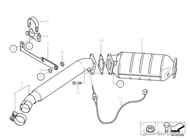

Pour ma part j'ai vidé le mien sur un 2l d 150cv nettoyer la pipe d'admission, la vanne EGR, et il passe nickel au CT.
Voici une vue sur le 3l 218cv pour le démontage pièce n°2, juste 8 écrous. Pour le mien j'avais fait un trou de diamètre 20mm mais c'est trop juste, il perd de la puissance, une fois vidé il a retrouvé de la puissance, c'était beaucoup plus fluide. Si tu as besoin n'hésite surtout pas.

merci fab27 pour la vue du fap mais le mien est pas fait pareil
en faite il est situé au dessue au niveau de turbo
il a repris toute sa puissance avec le nettoyage et le trou de 12mm mais vraiment galère pour le demonter j'ai du couper une pate de fixation pour le faire rentrer au montage.
