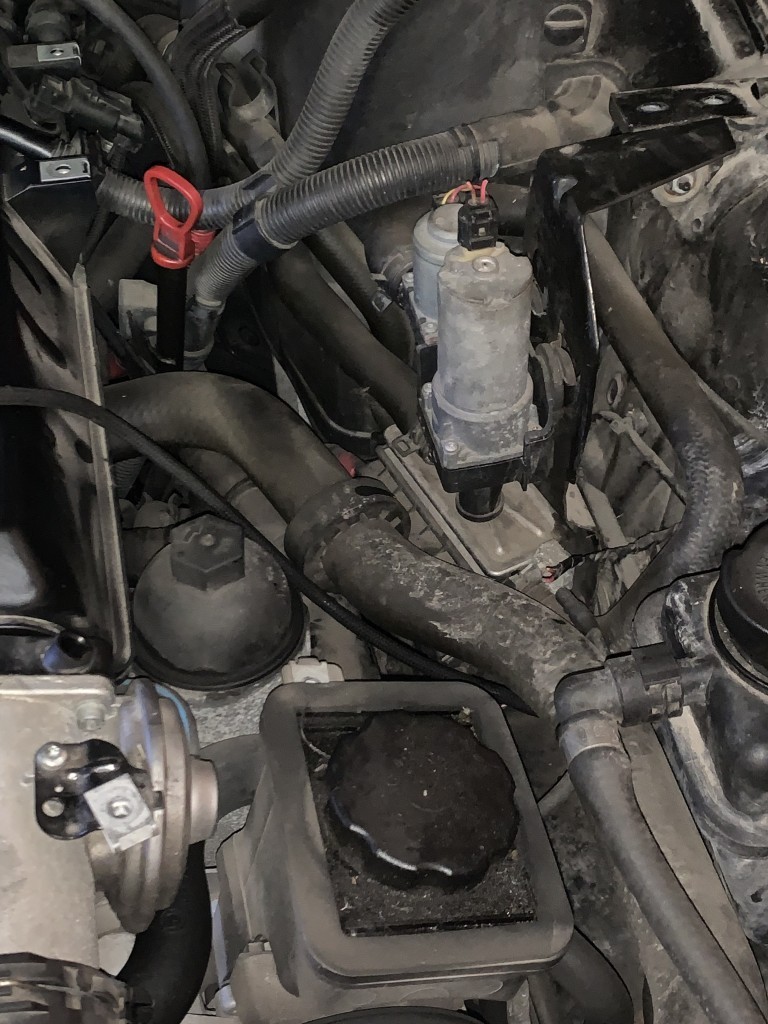

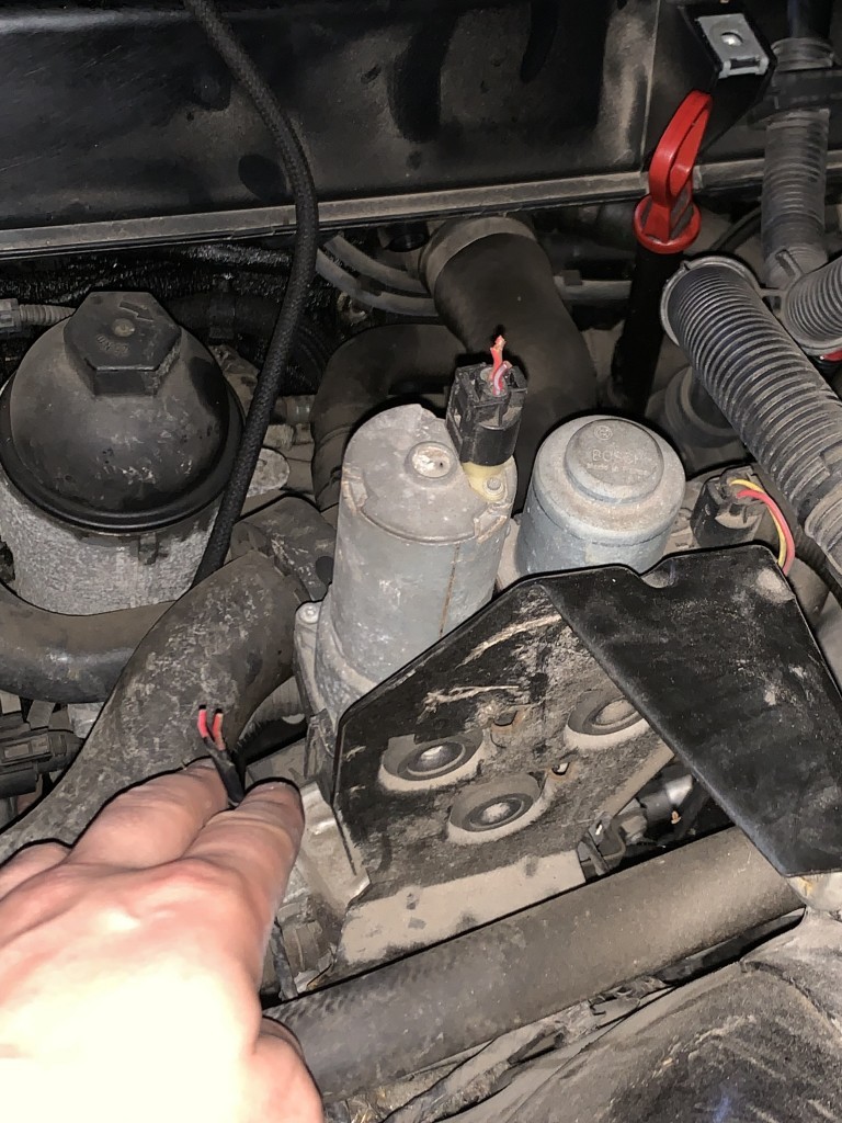

Bonjour les deux câbles allant à cette pièces sont sectionné, savez vous à quoi cela correspond et cela peut il être normal ( je suppose que nous mais bon , sait ont jamais 😂)

Soupape d'eau avec pompe à eau additionnelle.
Référence BMW 64118369807
Sur RealOEM : https://www.realoem.com/bmw/fr/showpart ... Id=64_1404
A quoi elle sert exactement ? je ne sais pas, mais cela doit avoir une utilité :study:

Ce sont des electrovannes d'eau pour le chauffage de l'habitacle, avec pompe de re-circulation.
Ça ouvre ou ferme l'arrivée d'eau chaude dans l'habitacle et ou régule celle ci.
C'est très utile en hiver, et inutile en été !! :lol!:
J'ai eu un soucis avec la mienne qui resté en position ouverte pendant les fortes chaleurs du moi dernier...
