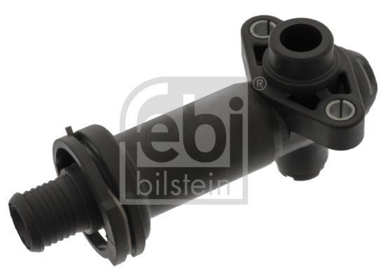

Je vous présente un tutoriel simple et efficace pour changer le Thermostat qui se situe au niveau du système de refroidissement des gaz d'échappement sur une BMW X3 E83 3.0SD de 286cv 2006.

J'ai commandé la pièce sur autodoc.
Marque: FEBI BILSTEIN - 49743
Référence: 11127809512
Prix: 28€
