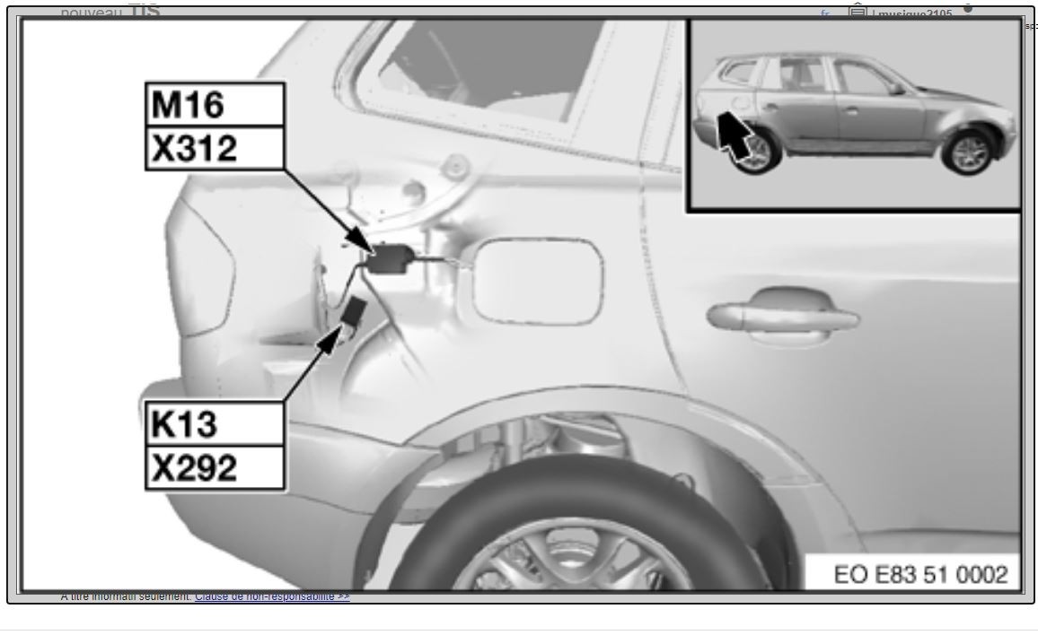

Le relais K13 il est situé où.
Car je n’ai plus d’essuie glace arrière, plus de lave glace arrive et le dégivrage est très lent
Cette voiture me rend fou par moment.
Merci pour votre aide
Messages : 17216
Re: Dégivrage lunette arrière
ca y est , tu réapparais....depuis le 11/01....on n'avait plus de nouvelles...donc on ne savait pas si tu avais résolu ton pb.... :think:
voici pour l'emplacement:
mais je doute fortement que ton pb vienne de là !!!
ce relais sert juste pour le dégivrage , et non pour l'essuie-glace arrière ou le lave-glace....donc tu dois avoir des fusibles hs.....
essaie d'être un peu plus réactif...car je ne garde pas sous le coude mes recherches pour aider les gens.....
et je n'ai pas forcément envie de me relancer dans une recherche ' complète ' dans ma base de données..............
ça ne marche pas comme internet, un mot=une réponse, ce n'est pas aussi simple que ça.....
Sur le bouton du dégivrage,lorsqu'il est activé,le voyant est il allumé ?
La commande clim est elle manuelle ou automatique ?
Messages : 17216
bon comme dit avec @Outlander 68 :coucou:
on va prendre les pb un par un , sinon on ne va pas s'en sortir....ça va aller dans tous les sens, et les réponses ne correspondront pas...
donc on commence par le dégivrage...
Voici des infos à vérifier
Le fusible F28 -5A-qui concerne la commande relais
Le fusible F68 -30A- qui est l’alimentation des résistances de chauffe[les lamelles collées] sur le verre
Le relais K13 qui autorise la chauffe ....
Il faut que tu commences à contrôler si tu as bien le +12V qui arrive à la lunette arrière ...
et maintenant , tu as l'emplacement....
