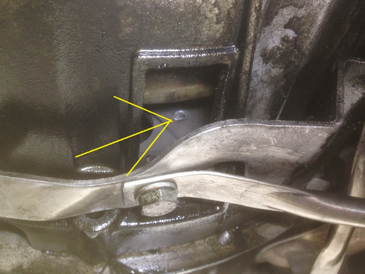

Quand le volant moteur commence à rendre l’âme ça fait un claquement métallique au ralenti et plus rien dès qu’on accélère.
Pour le contrôler il suffit de regarder par le trou dans la cloche de boîte on y voit bien l’état des rivets.

Volant moteur changé, joint spi par la même occasion puisque il fuyait. J'ai retrouvé silence et douceur de fonctionnement. J'ai vu les pièces, y avait un petit jeu sur le volant. C'est dingue qu'un si petit jeu puisse faire autant de bruit.
Fabrice, sur ta photo il y a l'air d'avoir un peu de gras aussi non ?
