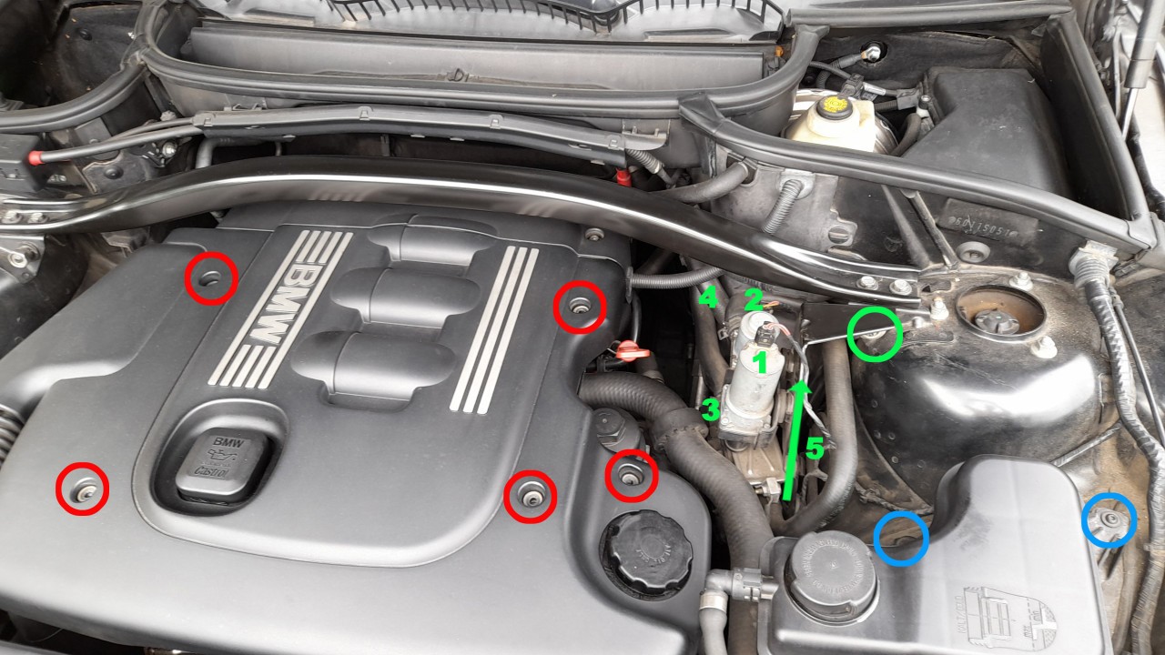

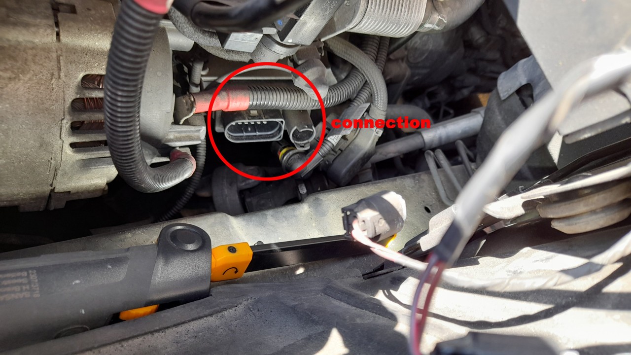

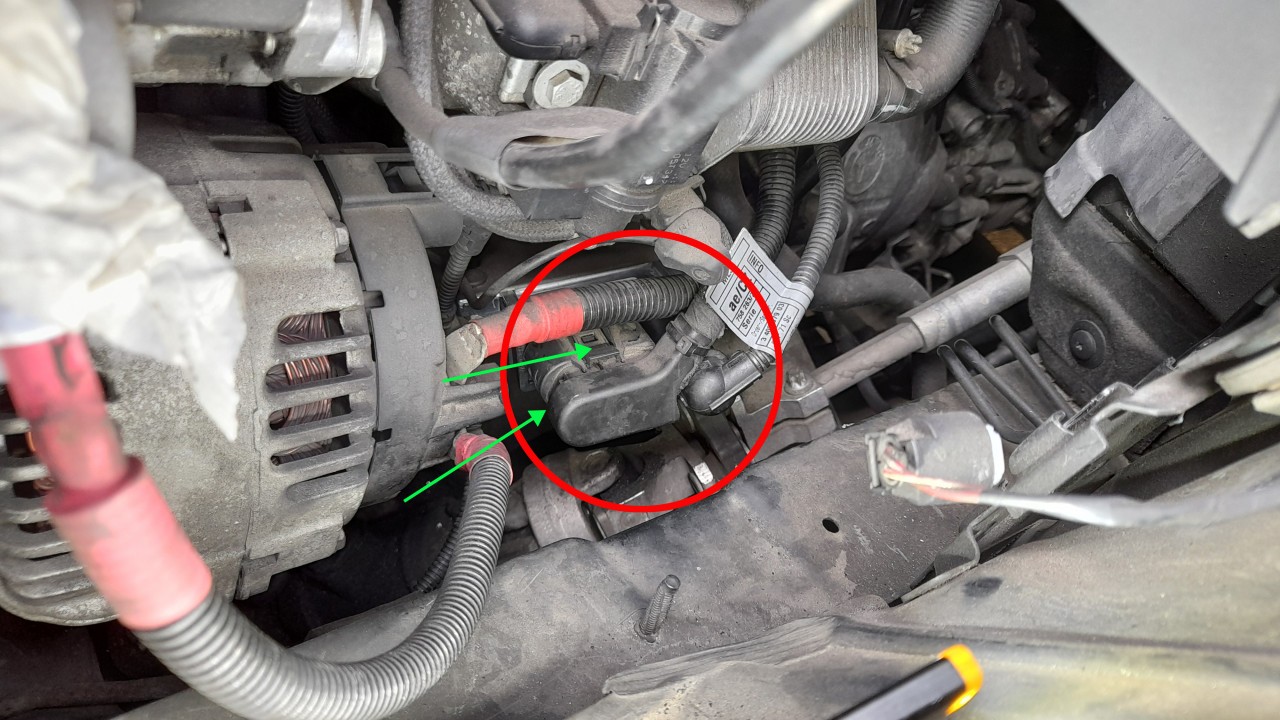

Enlever le cache BMW, ensuite il faut se créer un peu de place pour travailler, (points rouge...)
Dévisser le vase d’expansion et le mettre le de coté pour bien dégager la zone, et surtout ne pas enlever les durites bien sur.(points bleu)
Déplacer le système de chauffage d'eau, un écrou de 10 (point vert) et tirer ensuite la patte de fixation,
déconnecter les alimentations en N°1, 2, 3,
ensuite faire la manœuvre 5, tirer vers le haut doucement afin de dégager les trois caoutchoucs de leurs logement, pour avoir plus de place, vous avez en N°4 deux durites qui sont fixées par une pattes en PVC dégager là vers le haut.

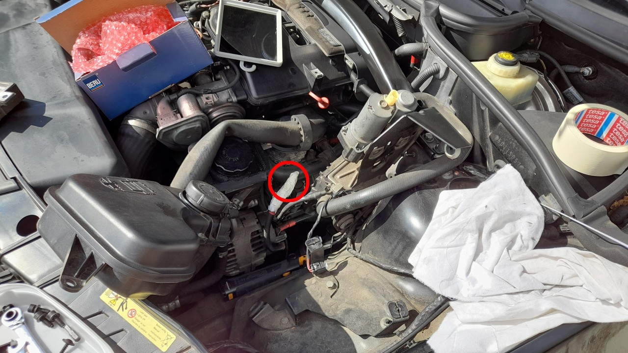

Voilà ce que vous devez voir...

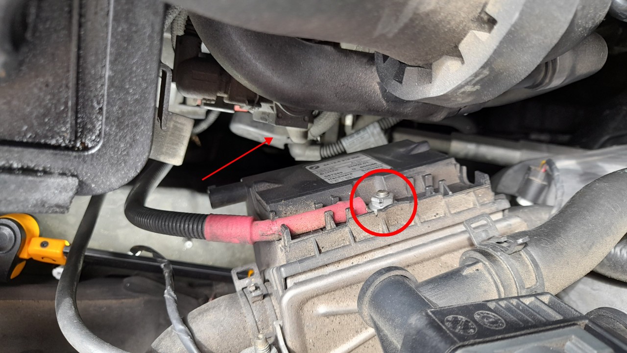

Pour vous donner encore plus d'espace, ouvrir le boitier du câble rouge et retirer le, c'est un écrou de 10, et ensuite isoler le on ne sais jamais.
et ensuite sortir le tout vers le haut et accroche le sur la barre anti rapprochement.
voilà comment j'ai fixé plus ou moins le tout
Ensuite, déconnecter le boitier, commencer par la connexion de gauche en appuyant sur les deux clips de fixations et tirer vers vous, pour l'autre tirer juste vers vous.
Ensuite prendre un petit cliquer avec douille de 10 et commencer à dévisser les écrous en mettant juste votre main dessous, il faut être patient et bien ce repérer dans l'espace, vous pouvez vous aider avec pour localiser les repères du support de visses par le haut, commencer par celle de droite.
petite astuce pour ne pas perdre l'écrou, mettre un peu de graisse dans la douille, l'écrou va bien coller dedans.

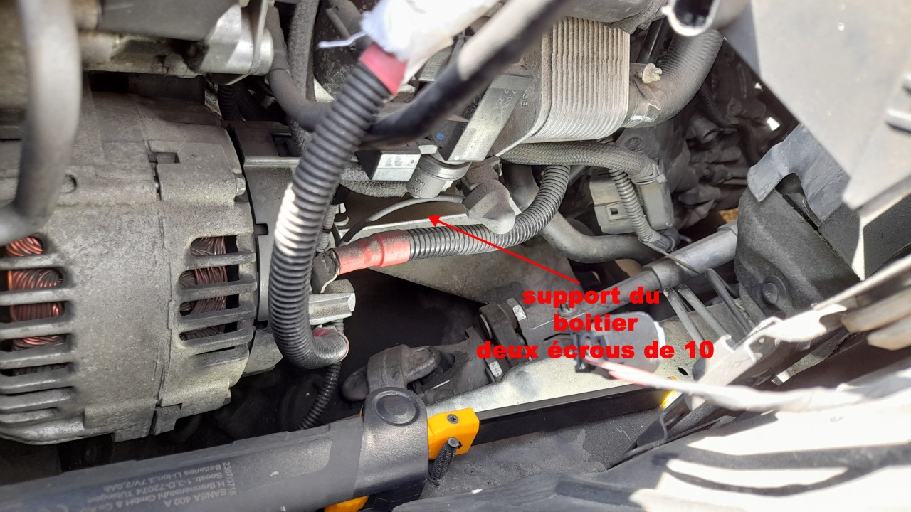

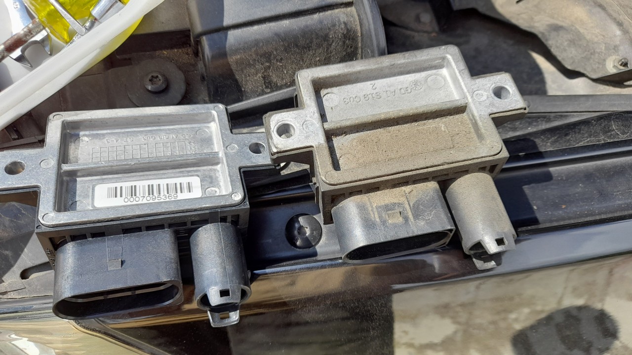

Voici le support du boitier
boitier neuf à gauche
Ensuite refaire la même manip à l'envers, au moment du remontage du boitier commencer par l'écrou de droite.
Voilà si vous avez des questions pas de soucis... :coucou: :coucou:

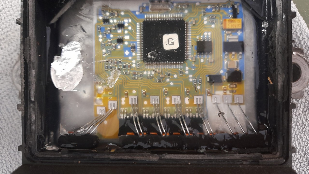

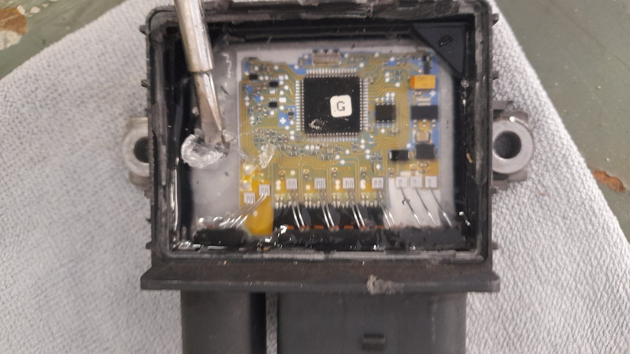

je voulais vous montrer l’intérieur du boitier, il doit être d'origine, il n'a jamais été changé, pourtant il n'avait pas l'air si mal de l’extérieur et de l’intérieur,
mais bon cela reste des composants électronique. pas si simple pour l'ouvrir... :Rouge:
voilà l’intérieur d'un boitier, il y a comme une sorte de gélatine pour l'humidité sans doute
voilà à bientôt :coucou:
