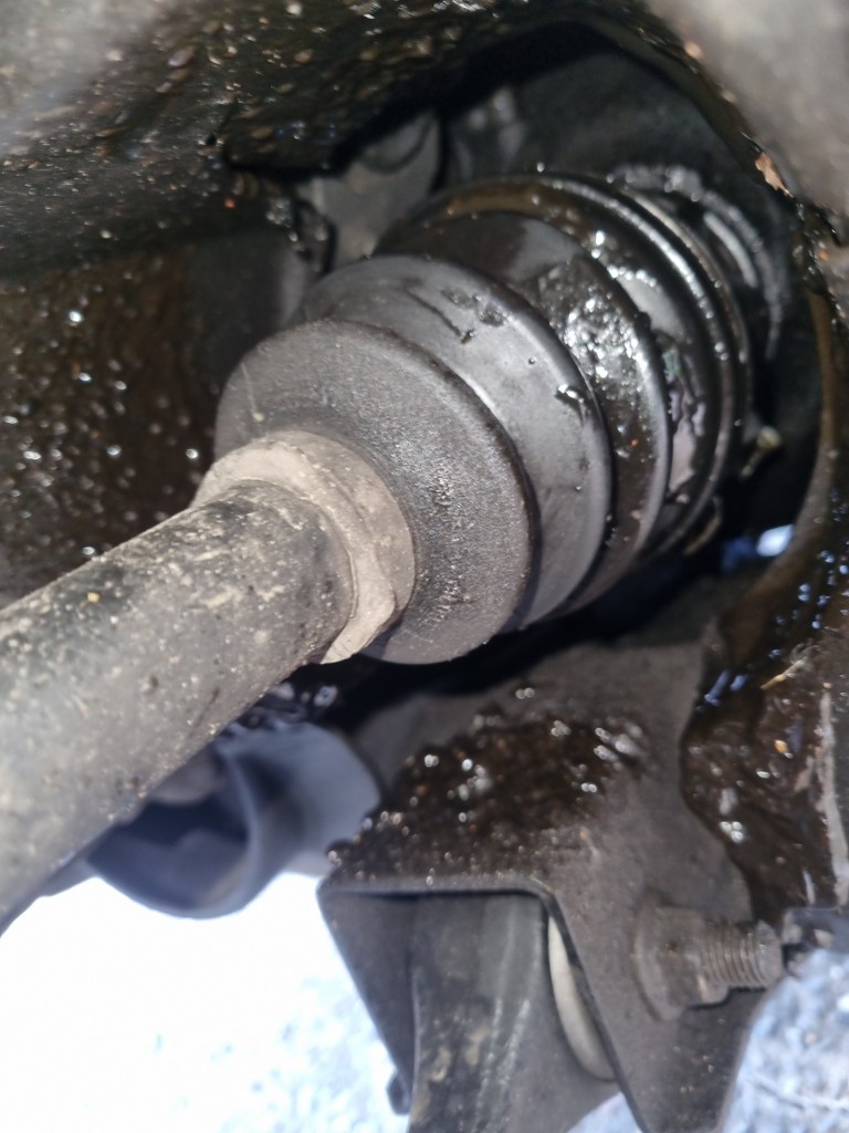

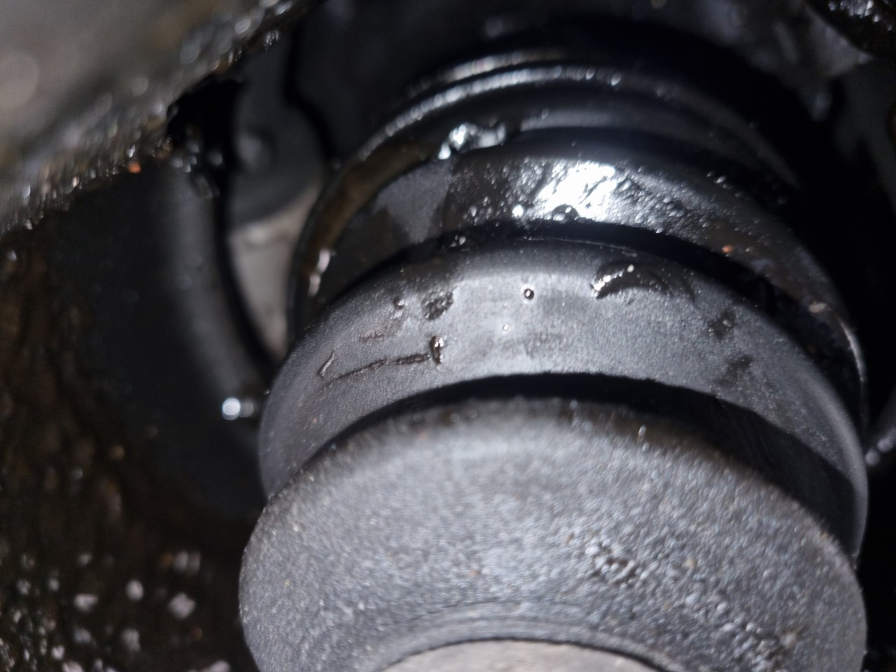

Re bonjour suite à ma présentation je voulais vous faire part d'une panne il me semble peut être jamais connu sur mon bmw x3 3l d 2004 après avoir fait beaucoup de réparations comme embrayage volant moteur amortisseur ar vidange de boîte transfert et de pont je me retrouve face à un problème de cardan av gauche qui m'a lâcher en ligne droite au niveau de la tête de cardan niveau boîte de transfert j'achète un cardan de marque olbro je le change et nikel je part rouler je suis en 2em j'accélère progressivement puis plus fort et la j'entends un clac clac clac vibration de ouff :vroum: dans le volant habitacle et la je m'arrête je voie quoi le.nouveau cardan hs sur le même côté et de la même façon sachant que le cardan etais le bon suite à la réf oem alors je vien ici pour savoir des reponse ou si vous avez déjà u sa comme problème car la j'ai commander un autre cardan mais je ne sais plus quoi regarder ou démonter merci à ceux qui on pris le temps de me lire :affraid:

Nan c moi qui avais commandé le cardan sur autodoc cetais bien la même longueur les dimensions correspondez vraiment bien 🤔🤔
Les 2 photos c'est de l'ancien cardan et le nouveau il la claquer au même endroit c'est a dire niveau trip pode

OK pour le premier,clairement HS
Pour le second de la marque "olbro" comme tu l'indique...je ne retrouve pas sur autodoc
Ne serait ce pas plutôt "LÖBRO"
La pièce neuve aurait elle put être défectueuse :?: (pas impossible,arrive malheureusement)
Pour info d'origine à l'époque BMW montait pour ces arbres de l'équipement en provenance de GNK (LÖBRO étant une marque de GNK)
Une erreur du monteur (peu arriver,l'erreur est humaine) possible :?:
