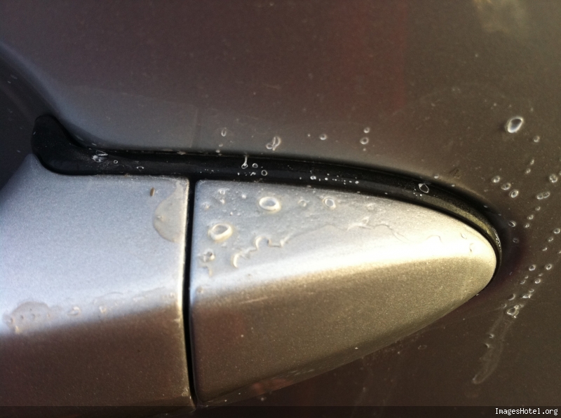

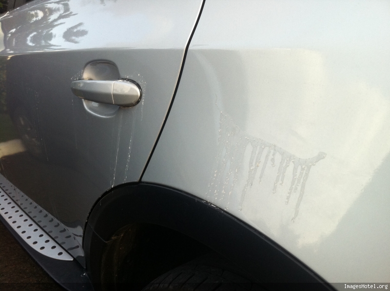

Surprise en rentrant de vacance hier :Grrr: :Grrr:

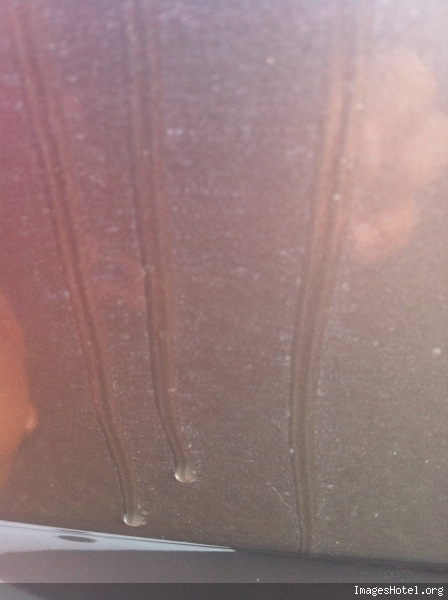

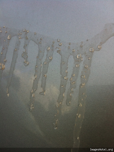

Merde, j'me suis même trompé de catégorie, j'suis dans les F25 et non E83, c'est l'énervement certainement....
Bref ça ressemble à de la colle super glue....et qui a bien sechée :Nul:
Quelqu'un sait-il si il y a un moyen de récupérer les dégâts ???

Pour commencer, on peut essayer avec un Karcher à eau chaude (en station de lavage)
Sinon un seche cheveux pour faire ramolir.
Si c'est caoutchouteux, on peu essayer de frotter à la main,
Sinon on passe à la chimie, type acetone.
ou aux polishs antirayures
Et en dernier lieu, mais à éviter, les lames pour nettoyer les plaques vitroceram, mais le risque de rayure est grand

Concernant la tentative de nettoyage, il faut vraiment prendre tout genre de conseil avec la plus grande prudence. Quelques idées pour limiter la casse dans tous les cas.
1-- si possible prélever un échantillon pour appliquer le traitement prévu : la peinture de la voiture ne sera pas impacté.
2-- sur la voiture toujours faire un essai très limité pour voir ce qui se passe.
3-- une fois le test effectué utiliser un produit de rinçage du "nettoyant" pour éviter que le nettoyant continue d'agir et finisse par atteindre la peinture. Penser que la porte est une éponge (c'est une image) et que le nettoyant peut pénétrer la peinture par des micro-fissures.
4-- limiter les coulures du "nettoyant" en appliquant au coton tige.
5-- ne pas utiliser/tester trop de produit différent, les mélanges en chimie risquent d'être difficile à controler.
6-- ne pas chauffer la zone car risque de durcir la colle (les colles ne sont pas des plastiques qui fondent quand on les chauffe) et abîmer la portière. (un échantillon prévelé par contre peut subir l'opération
Autre piste regarder si le produit est plus dur que la peinture. Si oui une action mécanique de ponçage avec un abrasif très fin mais pas capable d'attaquer la peinture serait une voie sans risque chimique. s'adresser à un professionnel des abrasifs pour trouver le bon abrasif peut toutefois être délicat.
Autre piste déposer plainte, faire un dossier de prise en charge de l'assurance, et laisser le carrossier BM faire son job en travaillant la portière à sa manière......
