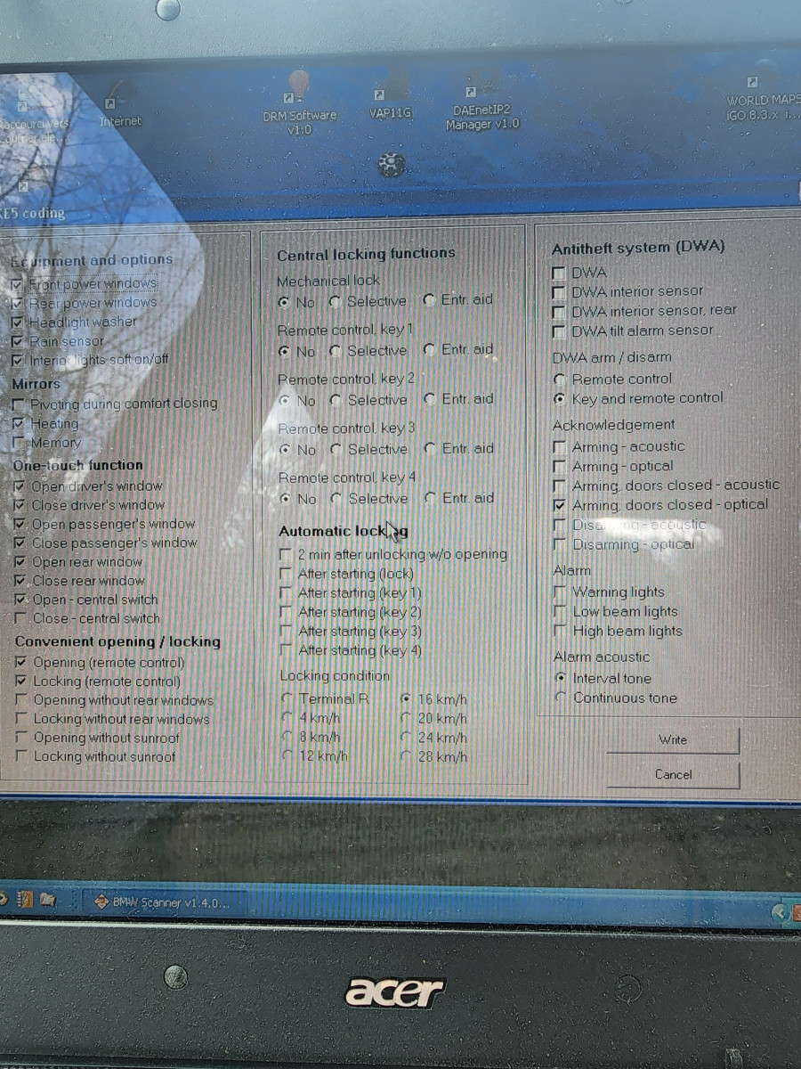

J’ai fait un scan avec BMW scanner et je n'ai trouvé aucune erreur. Par contre dans ZKE cela me parait bizarre.
Dans « central lockin functions « rien est paramétrer de même sur automatic looking est-ce normale ?
