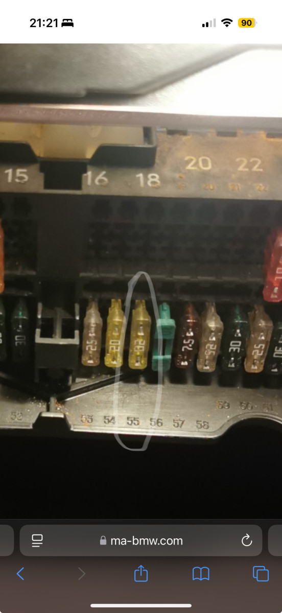

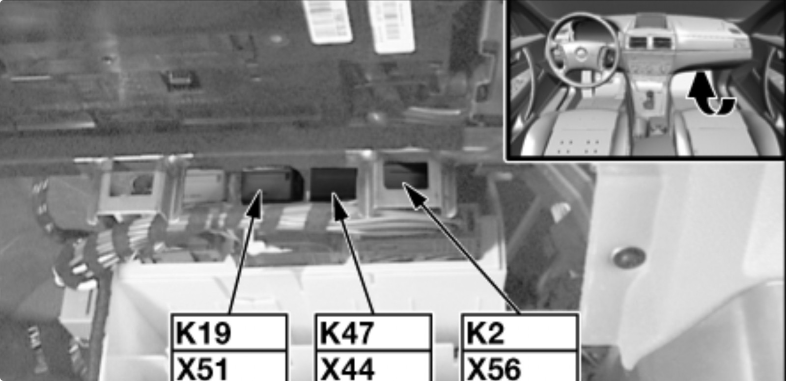

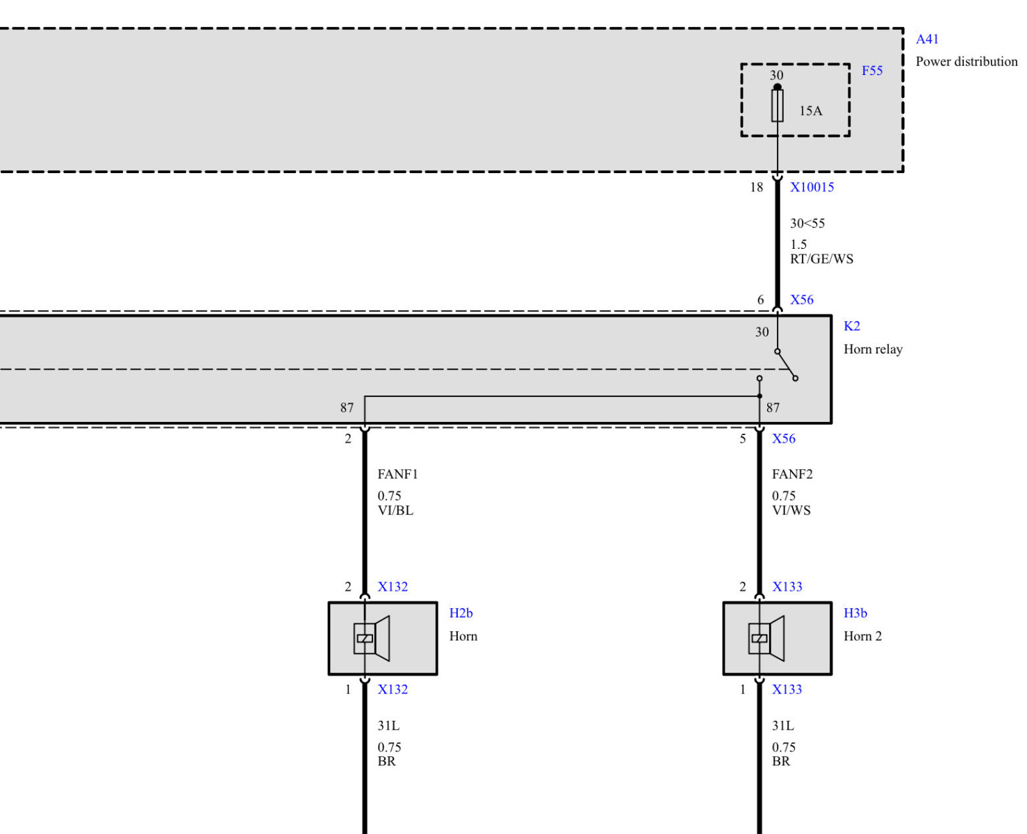

Tu as le relais K2 qui gère ton klaxon…
Le contact est collé ?
Le fusible F55 (15A) protège ton klaxon..
Le fusible F5 (5A) protège la commande , donc le relais
Si tu enlèves le F5 , plus de commande de relais
Si tu enlèves le relais , plus de klaxon…

MERCI music TOP!! 👍🏼 Oui je pense que le contact est collé mais où et comment démonter le volant... Je n'ai pas eu de temps pour le faire... Je vais voir ça, c'est que j'ai même pas les plans fusibles... Et la photo que tu m'as envoyé ne ressemble pas trop aux fusibles que j'ai 😳 je vais prendre une photo de ce que j'ai dans la boîte à gants. Mais j'avais trouver ça sur le forum avant de m'inscrire je vais retrouver 😉.

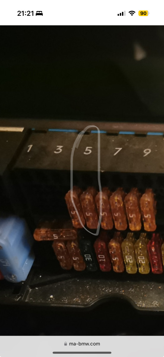

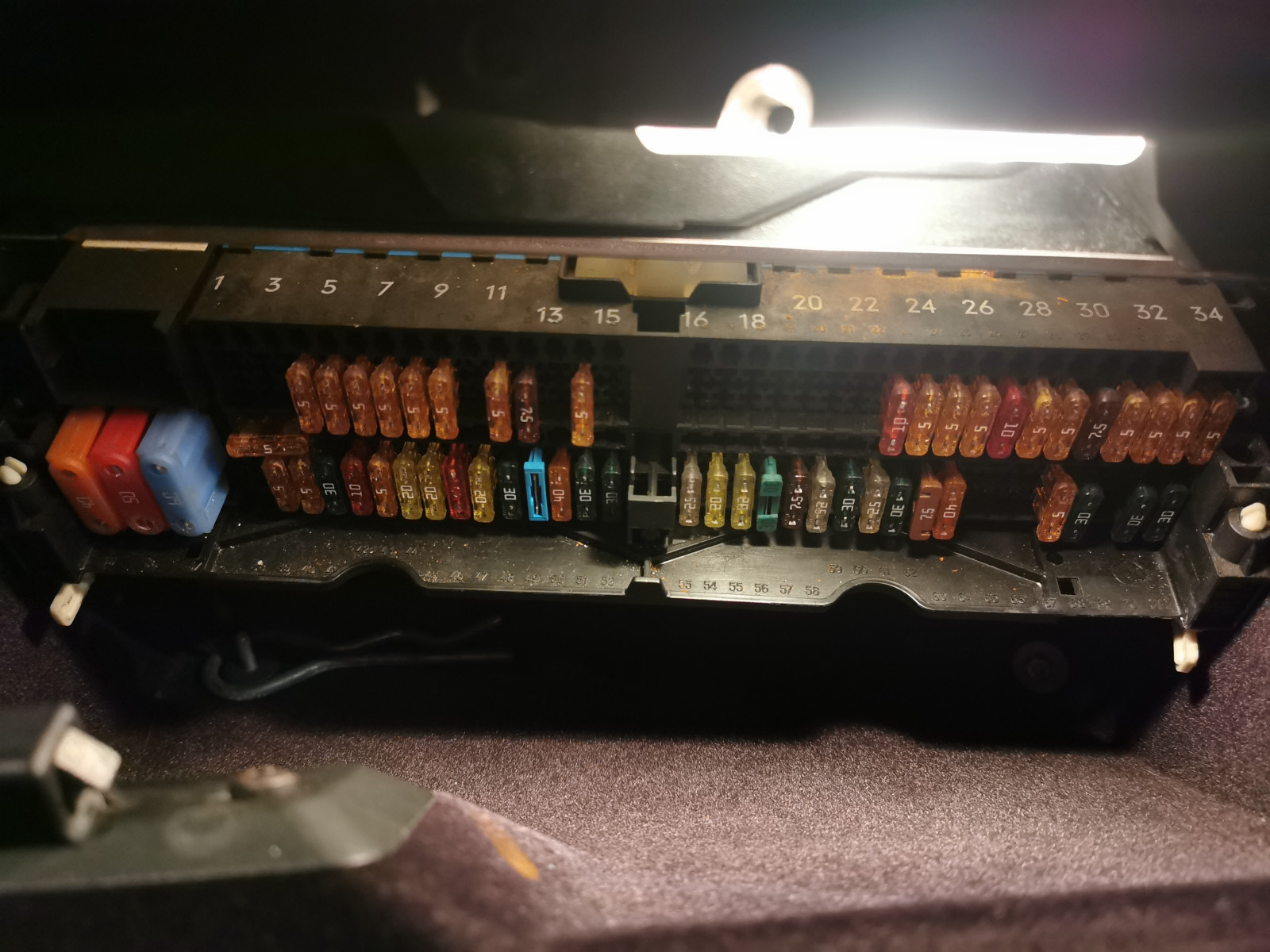

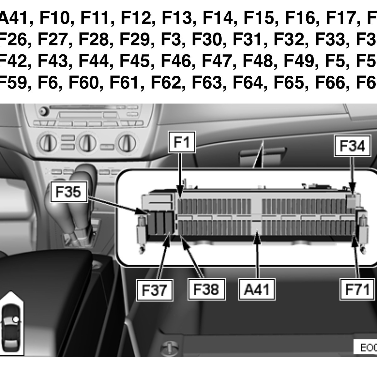

Voilà mon tableau de fusibles ! Tous tester (1 seul à un mauvais contact je dois le changer c'est celui de 40a vers le milieu et un de 5a qui est bon mais apparemment ne sert à rien 🤷🏻‍♂️) j'ai pas trouver encore le plan🤦🏻‍♂️
Messages : 17217
Re: Démonter Klaxon qui reste enclenché

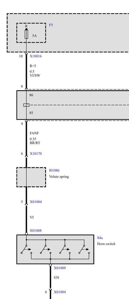

Pour savoir si c’est un pb de commande , tu enlèves le F5 …
Et là, ça sera un souci de masse (qui fait le contact quand tu appuies sur la commande pour klaxonner « S4a »)
La partie commande :
si c’est le relais K2, c’est le F55…
Ça voudra dire que le contact de ton relais est collé
La partie puissance :
La photo que j’ai mis , c’est l’emplacement du relais K2 …
Messages : 17217
Voilà l’emplacement des fusibles ….

Non la photo n’est pas coupée …tu as l’emplacement en bas à gauche , et ca représente ta carte fusibles en entier …
En plus , je vois sur ta photo , les nos des fusibles ..
Pour la correspondance complète , j’ai besoin de ton vin …

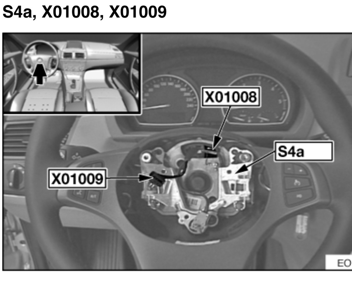

Salut, ça vient du F5, je pense que je vais devoir enlever le volant pour voir si ça vient de ce contacteur... 😐 Si j'enlève le F55 il fonctionne donc pas le relais.

Alors les personnes avant moi l'on débrancher directement au klaxon (2 fiches) je les aient remises alors quand je mets le contact le klaxon reste "allumé" (son) quand je retire le F55 il reste "allumé" par contre en retirant le F5 il "s'éteint" (plus de son)
Donc je pense que le problème vient du contacteur au niveau du volant, qu'en penses tu ?

Voici l’emplacement du S4a
Derrière l’airbag !!
Donc déconnexion obligatoire de la batterie et attends une dizaine de minutes pour être sûr qu’il n’y a plus une seule tension dans le circuit , avant de manipuler l’airbag… et pas de reconnexion de la batterie sans l’airbag remis en place , sinon tu vas avoir un défaut d’airbag qui va apparaître…
