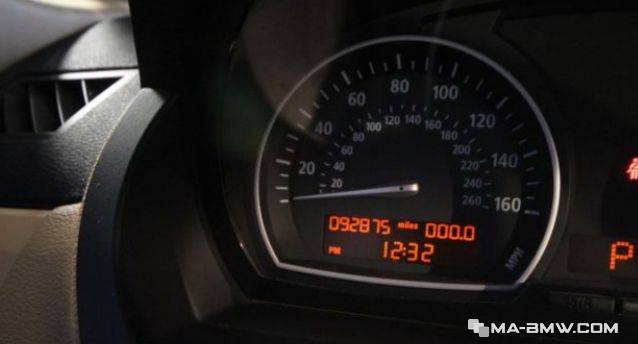

La vente de mon X3 n'est pas faite car la personne convoite un autre 3.0i vendu par un pro mais avec un compteur que je trouve étonnant. :scratch:
Il y a la double graduation Miles / Km, sur un X3 immatriculé en France ?!?
Vous avez deja vu cela ?

Je met le lien de l'annonce,
http://www.lacentrale.fr/auto-occasion- ... 78639.html
J'ai trouvé des photos de Compteurs Anglais et ca ressemble à cela:
Je ne trouve pas de photos de compteur avec la double graduation Km et Miles en rouge :scratch:
Messages : 17176
Re: Difference graduation Compteur Km/Miles
:scratch: :scratch: :scratch: :scratch:
et 92000 miles = environ 150 000 km edit: j'avais pas vu qu'il s'agissait d'une autre photo
pas convaincu.... le plus simple comme dit plus haut est d'attraper le VIN

C'est l'Angleterre qui utilise les miles et l'Ireland a les kms + miles sur le compte tours. Par contre pour ces 2 pays le volant est a droite
L'ireland est passé au kms mais sur certaines voitures, les miles sont en gros et les kms en plus petit (je parle en connaissance de cause).
L'annonce montré me parrait bizarre sachant que le volant est a gauche et le compteurs en miles ... :confused:

si le proprietaire etait europeen et vivait en Angleterre, alors c est peu etre un echange standard du compteur?
on peut alors se demander si le nombre de Km est exact....
ou un anglais qui le voulait avec le volant a gauche ?! :)

Comme dit plus haut, peut-être un changement de compteur acheté sur un site étranger, mais ça reste curieux tout de même :suspect:

apparement j'ai retrouvé une trace de ce X3 :D
http://www.forum-bmwfans.com/t11956-bmw ... vec-europe

Ce topic date déjà de 2 ans :shock: PG06 est inscrit ici.
Messages : 17176
Callaway avait vu juste :D

En effet !!!!! :shock:
Je vais envoyer un message à PG06 pour savoir si c'est le meme vehicule que l'annonce qu'il a essayé ! :scratch:

Hello, je vous réponds voici le numéro de VIN que j'ai essayé : Fahrgestellnummer WBXPA93465WD11568
La fiche complète est disponible :
Fahrzeugangaben
T yp-Code PA93
T yp X3 3.0I (USA)
