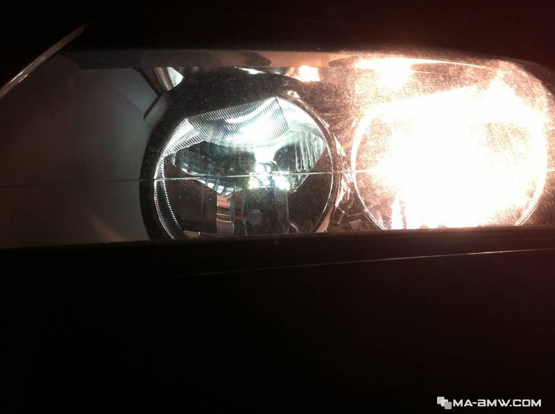

Hello, concernant les ampoules, c'est mieux que d'origine mais cela ne fait pas de miracle. Perso je les ai trouvé pour deux fois moins cher sur amazon, donc bon investissement ! Pour les veilleuses Led, c'est vraiment pas mal et sans pb odb. Je vais tenter de mettre des photos mais pas évident avec juste mon tel.
Par contre il y a une petite différence de couleur entre les h7 et les Led 4300k et 6000k, mais rien de choquant.
