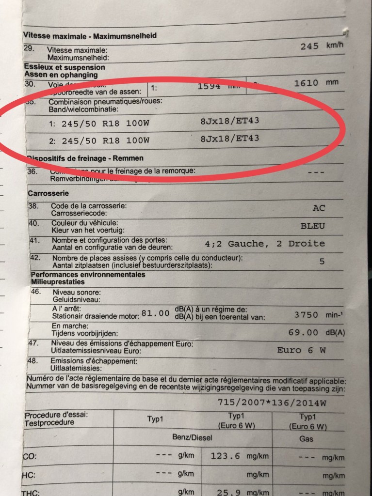

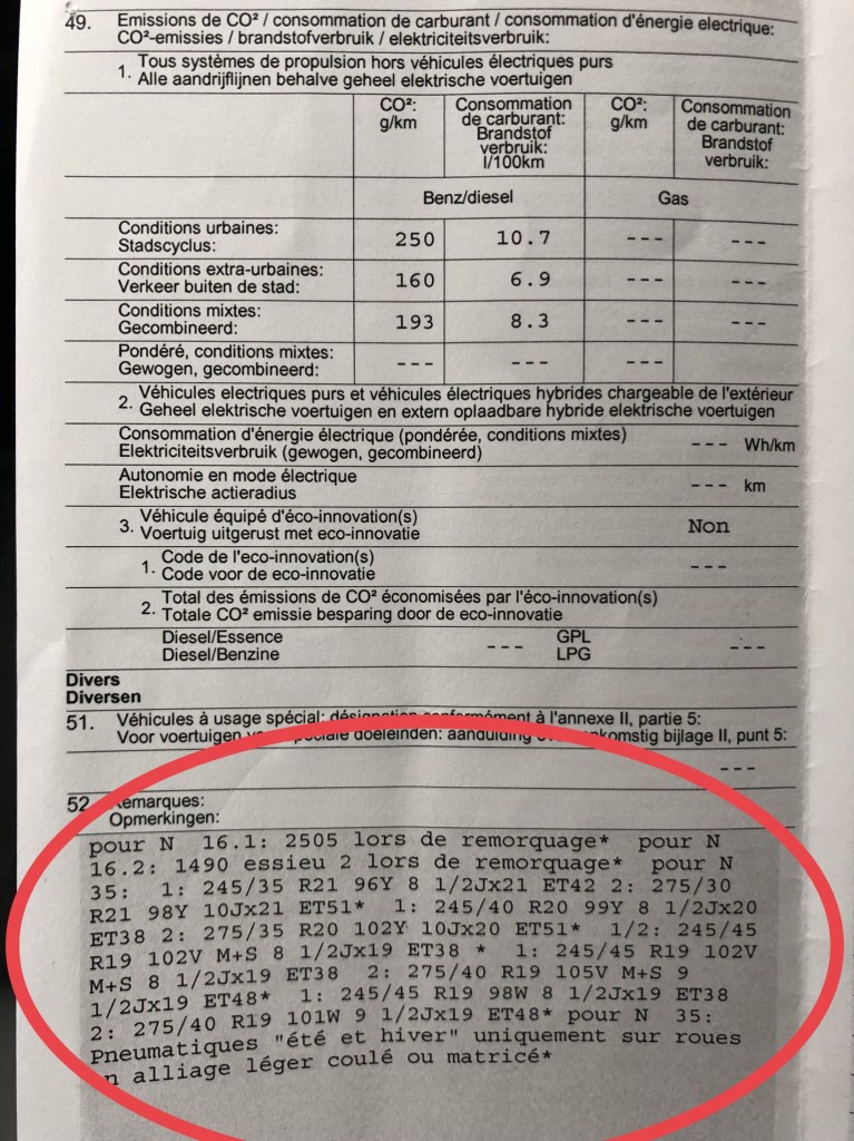

As-tu regardé sur ton certificat de conformité?
Toutes les dimensions que tu peux monter dessus légalement y sont indiquées.
Avec le type de dimension que tu indiques, tu as aussi certainement des jantes arrières qui sont au moins 1/2’´ plus large qu’à l’avant.
En photo, mon certificat de conformité avec sans doute au point numéro 35 la monté d’origine et au point 52 toutes les autres combinaisons possibles.
Attention, la mienne étant une 35i il se pourrait que ce ne soit pas identique pour toi. Vérifie donc sur ton certificat.
Aussi, je serais curieux de savoir si differerence il y a.

Re: Dimensions roues d’origine en 19 sur un 35d ?
merci pour vos réponses, c'est très sympa.
alors voilà le résultat pour les roues d'origine en 19 pouces :
245/45 R19 98W à l'avant
275/40 R19 101W à l'arrière
Ces pneumatiques sont préconisés en runflat uniquement.
bonne journée à tous
