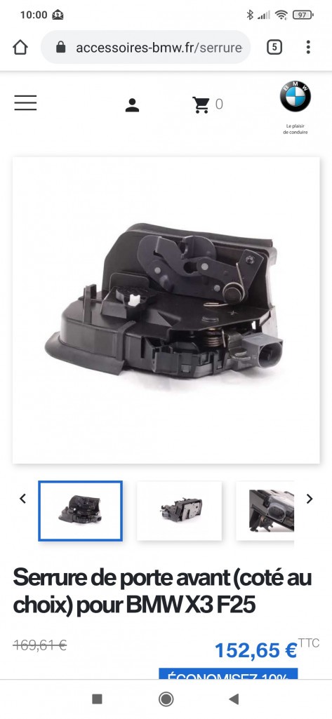

Comme cette pièce ?

Ok merci driver :welcom:

Donc pour l'instant chez BMW : 173€ TTC
En me renseignant ailleurs dans des magasins de pièces détachées , soit ils font pas du tout les serrures ou que celles arrières et pas devant :scratch:
J'ai vu une serrure sur internet pour 65€ environ donc je crois que ce sera au moins cher : internet et un peu d'huile de coude : Mouhah:
