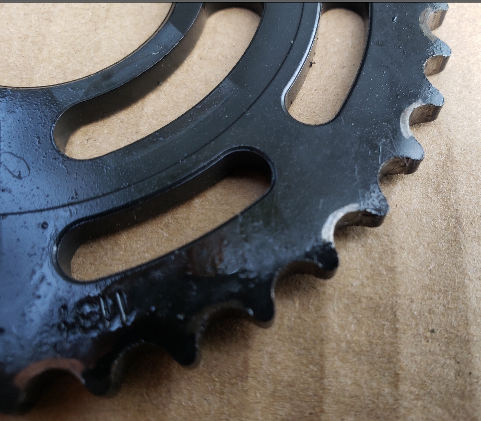

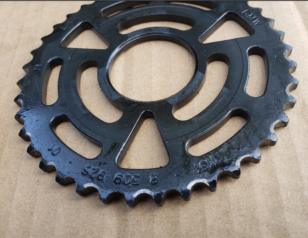

comme vous le voyez ,il était temps de changer cette distribution 170.000km (chaine pompe a huile y compris)
un des deux tendeur de chaine lorsque je l'ai manipulé, a une tension d'environ 500 grammes a peut prêt
on se demande comment il pouvait tendre correctement la chaine supérieur.
et aux dire du mécanicien du garage, la chaine était vraiment "limite flottante".
on voit l'état des pignons , dents bien "ratatinés" et le bord de la denture des pignons est coupant
on le distingue bien sur les photos ci dessous. guides de chaine marqués, sans plus.
