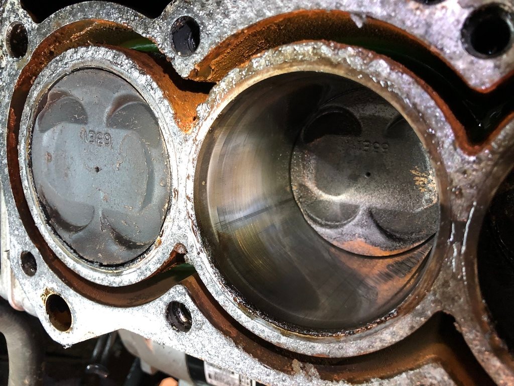

Je suis assez d’accord avec une préco de vidange tous les 7, 8 ans. Attention par contre à respecter les normes de liquide pour votre moteur. Sinon vaut mieux ne pas toucher.
Voici un exemple de mauvaise surprise à l’ouverture d’un bloc complément mangé par la corrosion d’un liquide sans doute inadapté, jamais remplacé, voir sûrement complété à l’eau...
Re: Fréquence de la vidange du liquide de refroidissement
@PDD possible du moment qu'il est contrôlé en ordre régulièrement, c'est à dire avec un pH compris entre 6.5 et 8, en dessous il n'est plus alcalin ou neutre et lorsqu'il devient acide il n'est plus performant...photo de @stiphan :Top:
