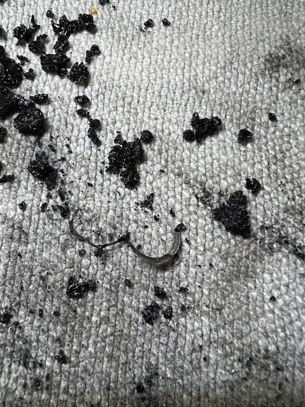

Je suis propriétaire d’un X3 F25 diesel 184cv de 2011 qui totalise 280 000km, toujours entretenu dans le réseau BMW.
Il y a 3 semaines, au moment de reprendre mon X3 le soir, il m’affiche le voyant rouge indiquant une baisse de pression d’huile.
Aucun autre signe. Pas de baisse de puissance, aucun bruit particulier.
La voiture part sur plateau chez BMW.
Verdict 3 semaines plus tard : ils ont retrouvé de la calamine dans la crépine ainsi qu’un léger fil métallique (en photo dans ce message).
Résultat : ils préconisent de changer complètement le moteur (sans savoir me dire d’où vient le problème) et me font un devis à 16000€, avec un second devis à 8000€ de pièces complémentaires au cas où (turbo et FAP). En sachant qu’ils ont détecté qu’un injecteur était HS.
Le garage ne souhaite pas chercher plus loin en affinant le diagnostic et ne veut rien faire si je ne change pas le moteur. J’ai l’impression qu’ils veulent me vendre une nouvelle voiture et ne cherchent pas.
Qu’en pensez vous ?

Curieux, un morceau de segments ou de coussinets???

J’ai avancé aussi la possibilité que ce soit un bout de coussinet, et d’aller les vérifier, et de les remplacer le cas échéant.
La réponse de BMW est « nous ne les vérifierons pas car nous n’accepterons pas de changer uniquement les coussinets. C’est changement de moteur ou aucune réparation. »

Le but de BMW est évident, vendre du neuf.
Je ne vois qu’une seule solution pour garder ton auto c’est un échange standard mais pas chez bmw évidemment !
Avec un moteur refait et garanti tu devrais t’en tirer à moins de 8k€ ?
Maintenant vu le kilométrage de l’auto est ce que ça vaut la peine ?

Et c'est le moteur N47 la distribution doit etre peut être remplacée aussi.
