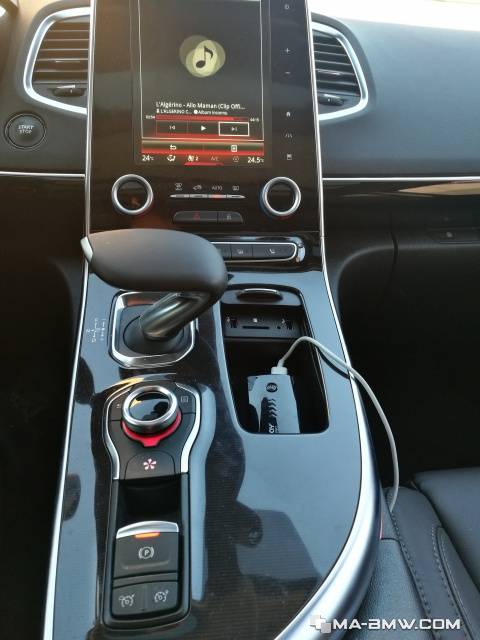

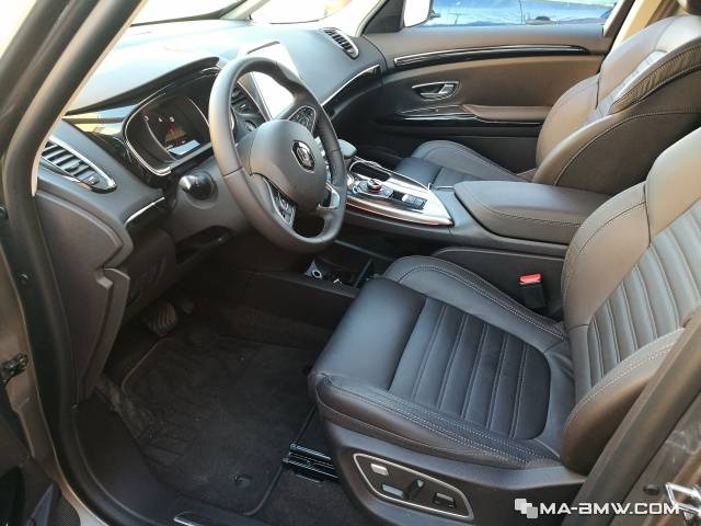

J'ai eu un espace V initial Paris en version 1.6BI-DCI 160cv avec l'EDC6. Un modèle de Mars 2016 avec 3000km
L'EDC6 n'est pas mauvaise en mode full auto. ça reste du double débrayage. Rapide et quasi chirurgicale
D'ailleurs, en passant en Mode confort, on frôle perfection tellement c'est doux et imperceptible
Par contre, en sport c'est l'horreur. Le moteur manque de canasson et la boite est violente.
Oublie aussi le mode séquentiel qui est une vrai fumisterie. Quand tu rétrogrades un rapport, la gestion le repasse 2 à 3 secondes après toi. Impossible d'avoir donc un véritable frein moteur :evil:

De l'extérieur on dirait un grand Scénic, mais la console centrale est sympa !
Et apparemment on télécharge de la musique sur Youtube !! Dis donc :lol!:

Les possibilités sont assez étendues.
Perso, le blutooth me permettait surtout de lire mes clips via Youtube sur la tablette, chose non négligeable.
Mention spéciale au GPS qui se servait de Google Map et dont le guidage était reporté, en couleur s'il vous plait, sur le HUD.
Malgré la lourdeur et le gabarit impressionnant de la bête (heureusement que la caméra est là) , ça se déplace très bien grâce au 4Controles.
Seul, le moteur est un peu en deça pour un haut de gamme.
Mais bon, il suffit à déplacer la bête et faire de l'autoroute sans transpirer au 1ère dépassement avec vent de face......
Les LED éclairent super bien mais l'option basculement en feu de croisement dès qu'il y a une voiture en face se révèlent être assez chiant.
Le meilleur reste le Multi-Sense.
En mode confort, Le start en stop est désactivé et l'affichage limitations de panneau est automatique.
En sport, ça passe les vitesses de travers, ça fait gueuler atrocement le DCI et on a l'impression d'avoir une durite de turbo flinguée tellement ça gueule...
L'éco, je l'avoue, hormis pour le fun de l'instrumentation digitale, j'ai pas vu une énorme différence.
De toute façon, tu peux le configurer comme tu veux, il y a un mode personnalisable ;)

Autant qu'extérieurement, il ne m'attire pas plus que ça.. par contre intérieurement, les finitions sont classes et l'électronique embarqué à l'air méga cool !

d'accord avec toi Anthony , il manque un bon designer chez renault , mais il en faut pour tous les gout. :lol:
je reconnais qu'ils ons fait de gros effort sur le confort , et les intérieures . :D
