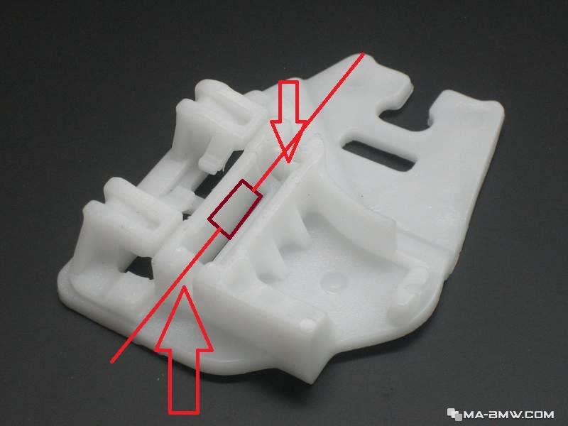

Le câble (traits rouges) entraine un cube (rectangle rouge) qui passe entre les deux flêches dans le guide et l'entraine c'est cette partie qui peut casser.

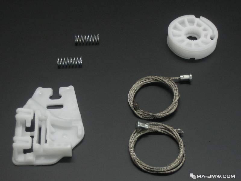

L'entraineur peut aussi être en cause :
En résumé il faut démonter pour voir, vérifier la forme des pièces, en général si ça bloque la vitre et le moteur c'est les guides, si ça patine et que le moteur tourne c'est l'entraineur , si on attend trop c'est les deux.
