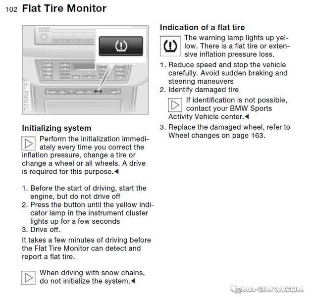

Voici une page de la notice (dans la langue de Shapespeare) indiquant la procédure d'initialisation. Espérant que cela t'aidera :coucou:

et sinon a l 'arrêt moteur en route tu reste appuyé sur le bouton et ca s'eteind
mais contrôle d'abord tes pressions
la manip est a faire a chaque contrôle de pression remplacement de roues etc. ..........
