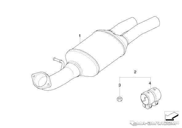

Vérifie la pièce n°1 :
En vrai, elle ressemble à ça :
J'ai eu le même souci sur ma e46. Le problème venait de cette "tresse".
Pour savoir, mets toi sous la voiture, moteur démarré, et passe ta main autour de la tresse.
Demande à quelqu'un d' accélérer et si tu vois ou tu sens l'odeur d'échappement, il se peut que le souci vienne
de là.
Sinon, tu vérifies la pièce n°1 de cette image :
Il se peut que cette pièce soit fissuré d'un côté ou de l'autre.
Pareil, si tu as de la place, passe ta main autour de cette pièce et suis la même procédure que pour la pièce
précédente.
