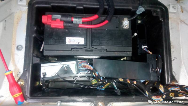

De ce que je sais le PDC se trouve à coté de la batterie, le boitier gris avec 3 fiches en bas de cette photo :
Une fois démonté ça ressemble à ça (et en plus c'est marqué dessus):
Mon petit problème, c'est qu'en soulevant la jupe de ma grosse allemande pour lui reluquer les miches, je n'ai pas le boitier magique ... (et en plus c'est en sale état là dedans)
J'ai viré GPS et chargeur CD il y a 2 mois et mon PDC fonctionnait sans probleme. J'ai ouvert ce même compartiment il y a 1 mois pour y jeter un oeil et essayer de virer la radio (le boitier au dessus).
Je n'ai touché à rien d'autre et à priori n'ai écrasé aucun cable.

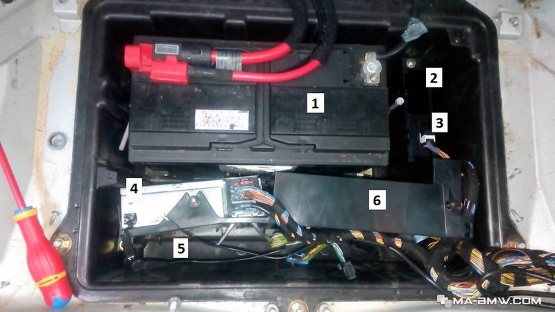

afin de mieux déterminer ce qui se passe et avant de tout arracher, je voudrais savoir si parmi vous certains pourraient m'aider à identifier les différents composants de la boite magique :
1) batterie (facile :D )
2) ??
3) ??
4) Tuner radio (et TV ?)
5) PDC/radar de recul (que je n'ai jamais eu :confused: )
6) ?? (un gros boitier en feraille sous le cache plastique)
Toute aide serait grandement appréciée :)

Tout le monde n'a pas les mêmes options, je pense que le 4 est le BM54 (tuner radio) le 6 serait le tuner télé si tu as l'option ( sur le mien pas de télé et il ni à rien en 6).
Si tu veux compléter ta liste à coup sur , regarde les références sur les modules et avec RéalOem fait une recherche de références croisées.

Si y'en a que ça intéresse, petite mise à jour après enquête :
1) batterie
2) ?? (on s'en fout je l'ai pas :lol: )
3) Correcteur d'assiette
4) Tuner radio
6) Tuner TV (le mien est à moitié explosé ...)
bref, le PDC que j'ai n'est pas ici n'est donc probablement pas d'origine BMW, bien que mes capteurs semblent l'être.
Vu l'état du support, le tuner TV en vrac et les câbles en miettes, je pense qu'il y avait auparavant un PDC BMW qui a subi le même sort et a été remplacé par un autre système. :?:

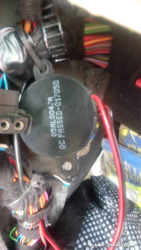

Pour confirmer mon hypothèse, j'ai d'ailleurs trouvé sous les fusibles un petit tweeter dont les câbles s'enfoncent dans la zone du pare-choc :
Vu son câblage il n'est pas d'origine.

et en balançant la référence du tweeter (05AL0047A) sur google on tombe la dessus :
http://www.cobrasweden.se/images/05al0047a.jpg
> un composant d'un PDC Cobra Parkmaster
C'est donc bien un PDC de remplacement qu'on a monté sur ma grosse.
Bon ok je raconte ma vie et vous ne pouvez plus rien pour moi :lol:
Me reste donc plus qu'à virer le pare-choc et réparer ce qui débloque dedans.

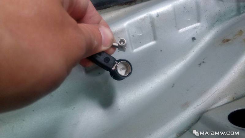

Par contre j'en ai profité pour virer le Tuner radio vu que que j'ai changé l'autoradio complet mais j'aurais besoin d'une confirmation sur l'antenne radio si quelqu'un passe par ici.
Je dois mettre une rallonge sur l'antenne existante mais j'ai 2 cables qui étaient connectés sur le tuner radio. A priori l'antenne c'est bien celui du dessus sur cette photo non ? :scratch:
