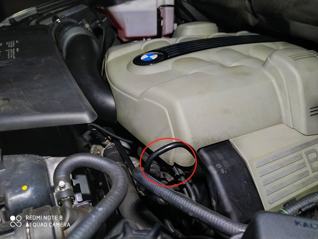

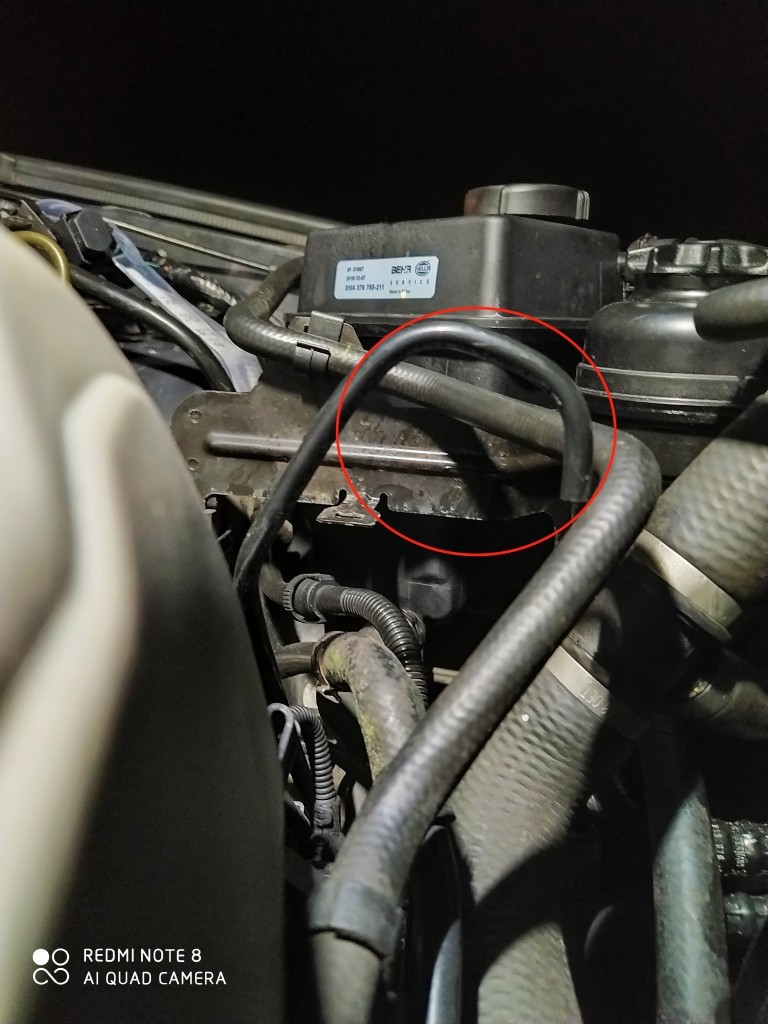

Depuis l'achat de ma voiture, je cherche a quoi sert cette durite et a quoi elle doit être raccordée... Mais sans succès !
Merci d'avance pour votre contribution.

je dirais bien la mise a l'air libre de la bva
n°6 > http://fr.bmwfans.info/parts-catalog/E5 ... ntilation/

pareil quand j'ai vu j'ai cherché ou ça pouvait se branché puis j'ai laché l'affaire :lol!:

Donc aujourd'hui encore tu ne sais pas? Ou tu confirmes qu'il s'agit d'une mise a l'air de la bva? Merci

non je sais pas, ça se balade...

je l'ai aussi sur le M57 ;)

rectification, la bva est vachement plus loin :lol!:
après avoir regardé où ça allait sur mon x5 ça va au pont avant :study: > http://fr.bmwfans.info/parts-catalog/E5 ... t_4_wheel/

mise a l'air libre du différentiel tout simplement :Top:

Tu es sur de ce que tu affirmes? Merci

Pour info c'est bien une mise a l'air libre. Du pont avant ou de la boite je sais plus :pale:
