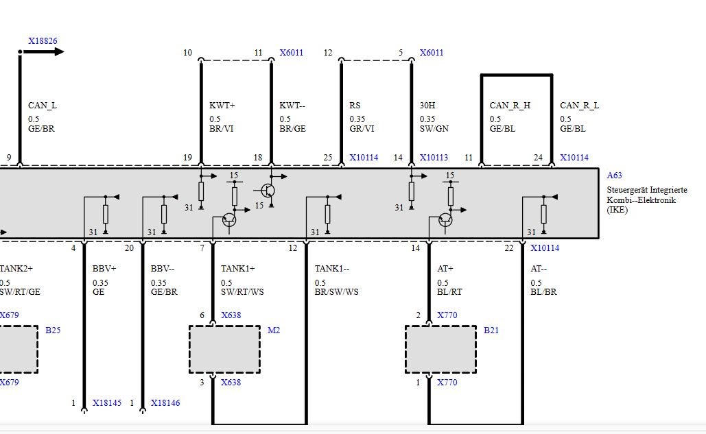

Messages : 17217
Re: Jauge gazoil ne remonte plus

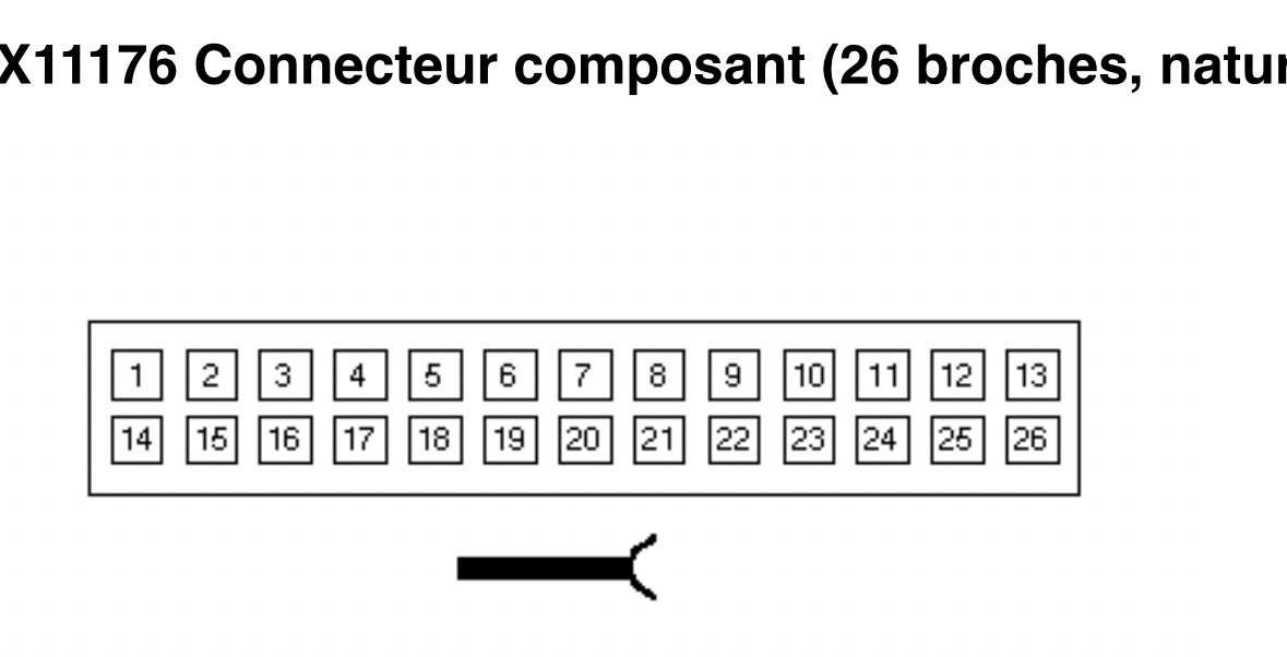

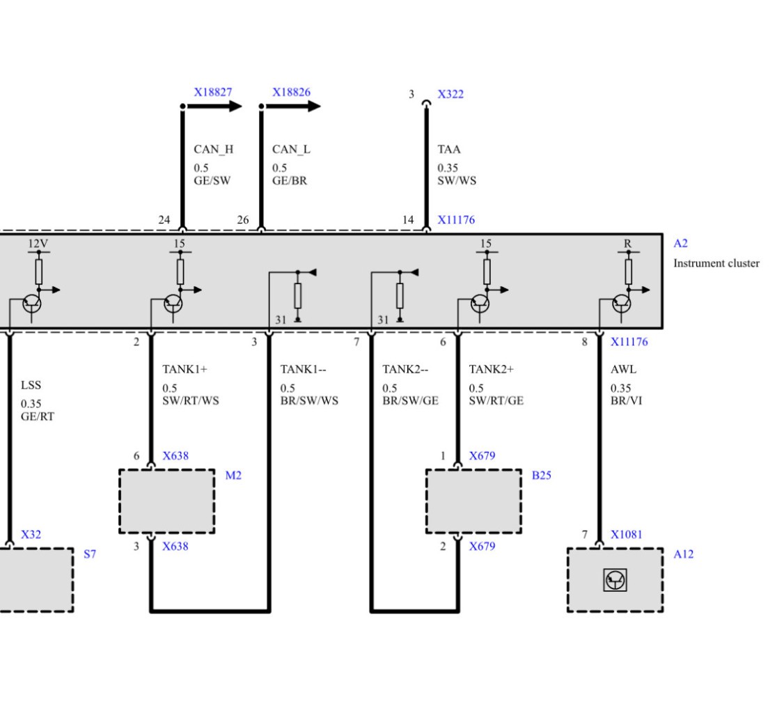

Si tu as la réponse plus haut dans le schéma électrique
Bornier : X11176
Tank1 : bornes 2 & 3
Tank 2 : bornées 6 & 7
Voici les emplacements
Pour t’y retrouver , regarde les couleurs des fils ..,

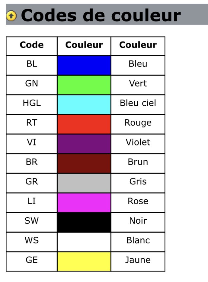

Messages : 17217
:coucou: @Outlander 68
Toi qui pratique l’allemand couramment, tu peux nous donner les couleurs des câbles ?
Messages : 17217
Trop tard !!
:lol!:
Messages : 17217
Borne 2: noir/rouge/blanc
Borne 3: marron/noir/blanc
Borne 6: noir/rouge/jaune
Borne 7: marron/noir/jaune
Sauf erreur de ma part :lol:
Donc tu dois trouver ses mêmes couleurs sur le connecteur et sur tes jauges ….
Ok pour cette piste pourquoi pas il faut contrôler :Top:
Pourrait ce jouer aussi :think:
Connecteur bleu derrière le compteur (A63)
:arrow: https://www.newtis.info/tisv2/a/de/e53- ... cs/sgzkE8T
Dernière modification par Outlander 68 le 04 févr. 2023, 12:03, modifié 1 fois.
Messages : 17217

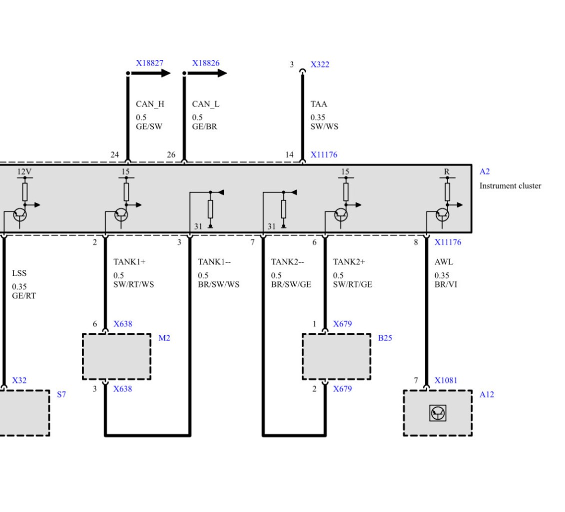

Tu es sur de ton schéma ? Je n’ai pas le même …
Et tu n’as qu’un réservoir alors qu’il y en a deux …
:think:
Capture mal cadré :oops:

Bonjour music2105

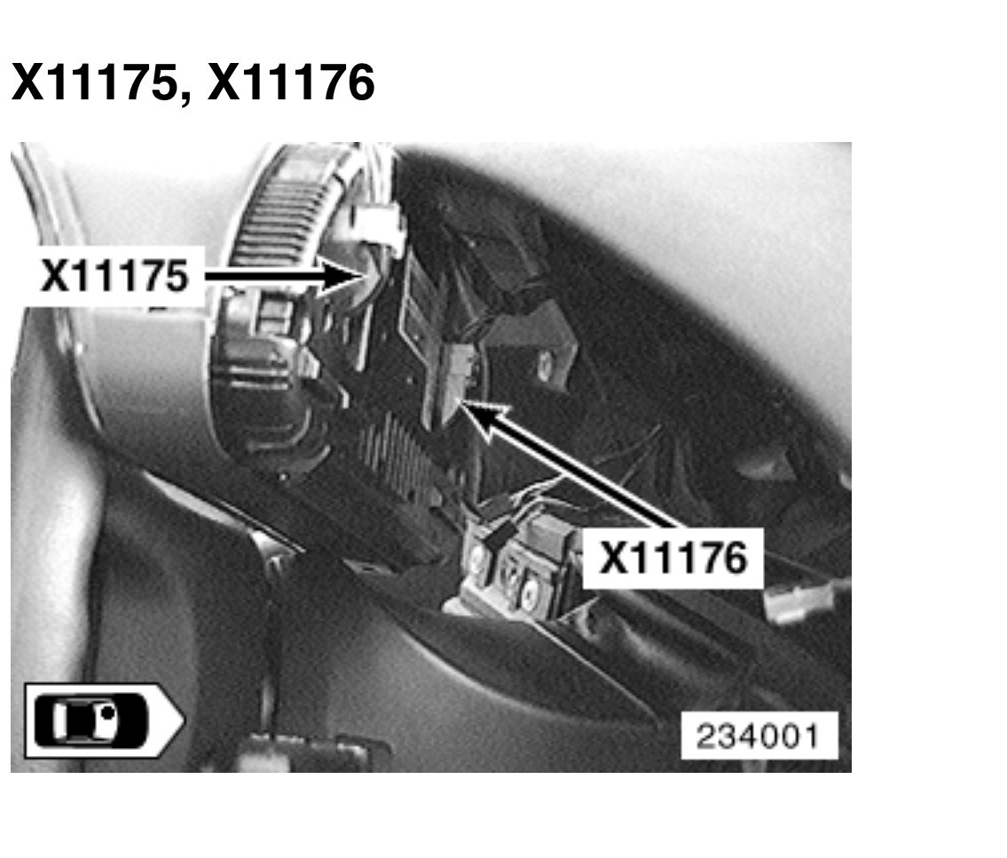

La fiche x11175 se trouve derrière la planche de bord ?
C est normalement un emplacement qui n a pas été touché. D'abord je vais vérifier entre la fiche des jauges et le départ du faisceau après la pompe (je vais denuder légèrement les fils pour tester). Si c est OK je passe à la planche de bord
Messages : 17217
Oui c’est ça …
C’est derrière ton compteur….
Tu dois avoir 2 connecteurs , et tu prends le X11176….
