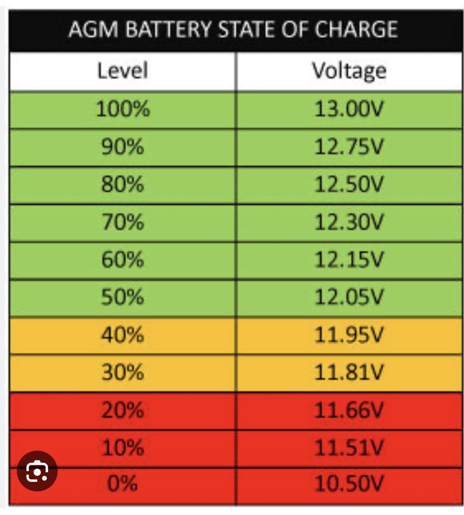

L’ibs est , en gros , un boîtier électronique qui contrôle l’état de ta batterie et la gère en fonction … il indique aussi aux autres écus l’état de ta batterie , et en fonction des infos , tu peux avoir des verrouillages de certaines fonctions pour privilégier les fonctions essentielles…
Donc à chaque changement de batterie , il faut réinitialiser ses valeurs ..
Pour les valeurs , les voici
Pour la charge , tu ne dois pas dépasser les 14,8v…
