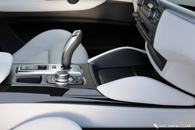

Quelqu’un as t’il déjà installer des grippes-genoux de console centrale de X6 E71 sur X5 E70 et qu’elle est la méthode ?

Re: nouveau membre

Magnifique intérieur sur ta photo, c'est ton X5 ?

Tom-X3 a écrit :
Bonjour YV,
Bienvenue ici.
Il me semble que c'est un X6 sur cette photo :scratch:
Messages : 17177
Re: nouveau membre
oui, et il cherche à monter ces repose genoux sur son X5 :coucou:
Messages : 20466
Re: nouveau membre
En effet j'ai compris après, c'est bien un X6 sur la photo :-)

La photo est celle d'un x6, le mien est un x5 de 2008, le lien confirme bien que ce sont les memes référance pour les deux véhicules.
BMW m'avait dit ne pas savoir si s'etai possible.
Je les ais commander, démonter la commande de clim, lecteur GPS et les garnitures au-dessus des portes gobelets, sélecteur de vitesses, mais je n’arrive pas à le positionner correctement, faut-il percer, démonter le tableau de bord ?
Si quelqu’un à des photos avec des explications detaillées je suis preneur

Pour changer l'entourage plastique du porte gobelets avec le volet coulissant, il n'est pas nécessaire de démonter l'autoradio/gps. Il faut juste, comme tu l'as fait, démonter l'entourage du levier de vitesse/iDrive.
Ensuite, il faut déclipser l'entourage de base. Le plus difficile est d'arriver à enclencher la partie avant de "l'entourage", qui supporte les coussins d'appui. Il y a deux encoches dans le cadre, et il faut faire légèrement levier avec une spatule en plastique sur la garniture en plastique moussé qui est au dessus, de façon à réussir à enclencher le cadre....je ne sais pas si tu me suis.
Je l'avais fait sur mon X5, car quelque chose grinçait. J'ai passé plus de 2 heures à réussir à remettre ce cadre :Nul: il faut vraiment repousser le plastique moussé du bas du TDB vers le haut, sinon tu n'y arriveras pas.
Espérant t'avoir un peu aidé :coucou:

J'ai bien démonter et remonter l'entourage de l'iDrive et la partie supperieure eutouran les rideaux de gobelets
mais il n'y a pas de troux ou d'agrafes sur la partie intérieur à l'endroi ou l'on doig positionner les grippes-genoux
Je ne trouve pas de photos ou d'informations exactes sur leurs enplacement
