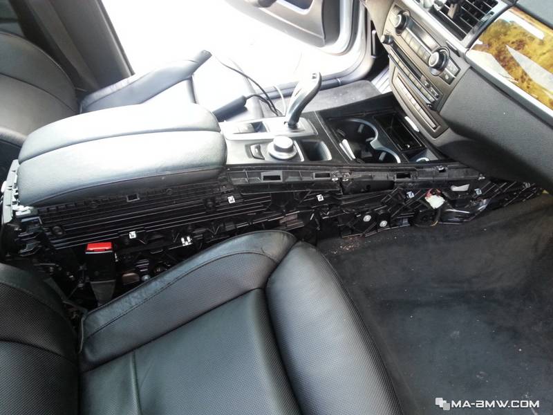

J'ai eu aussi ce problème : et je l'ai changer !
Pour le démonter, c'est assez simple en théorie.... La pratique est plus ch...te !!
Il faut que tu démonte la partie moquette de la console centrale en partant du tableau de bord ( une petite vis torx) après le reste tu d'éclipse en glissant vers l'avant !
Ça va te libérer les vis caché de chaque côté du bloc !

of course :
on pourrait détailler en 3 parties le coté de la console centrale:
1- insert (bois ou alu)
2- cuir
3- moquette
c'est la partie moquette qui va de l'avant de la console jusqu'aux aérateur qui faut déposer !

voici ou arrive (plus ou moins) de mémoire la patte de l'aération vixer par le coté avec une vis (torx)

Grace à tes infos, je pense avoir trouvé.
il faut donc comme tu l'as dit, enlever la vis repérée 1 (photo du haut), déclipser la moquette et la faire glisser vers l'avant puis faire glisser la seconde moquette.

C'est bien ça !!!
