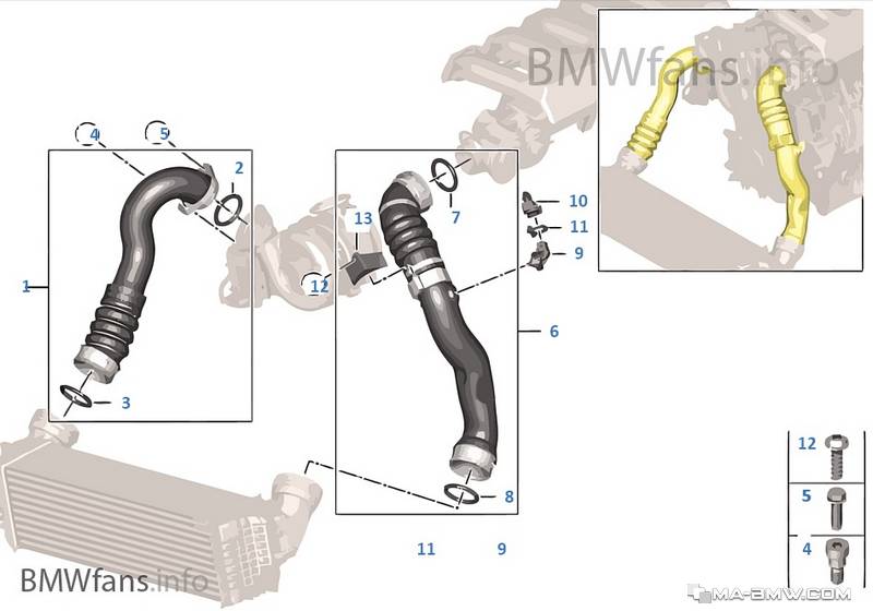

Quelqu'un a t'il deja remplacé les joints de la durite entre le turbo et l'intercooler
le tout sur un x5 3.0SD.
j'ai une fuite a cette endroit et l'accée et plus que difficile.
Merci beaucoup

bonjour,
non la fuite ne vient pas de la
mais ici
ensemble repere 1

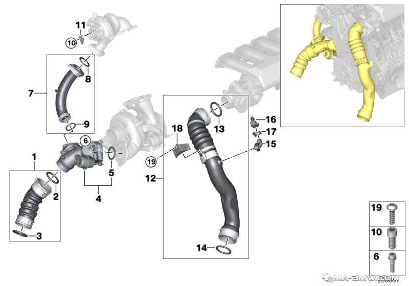

Un peu gros pour une conduite huile...ne serait ce pas plutôt l'air.
Attention aussi tu as un SD (d'après la signature) donc 2 turbo.
Les conduits sont différent d'un 235 ch
De l'huile ne devrait pas sortir à ces endroits (3 et 14)...est ce une grosse fuite ?
En charge fume t-il ?
3 idées
- Turbo (s) avec du jeu.
- séparateur d'huile
- échangeur hs
En espérant que ce ne soit que les joints... :roll:
Coté échangeur
Coté Durit alimentation air et son joint posé

merci pour cette reponse,
non pas de fumée
j'ai remplacé le reniflard qui etait bien saturé
oui c'est bien cette représentation (avec les 2 turbos), j'avais mis la mauvaise (sorry)
en fait ce sont des "vapeurs d'huile", rien d'anormal d'apres BMW, quand je suis allé commandé les joints (c'est meme eux qui mon conseillé de remplacer le reniflard, qui serait la cause si saturé).
ma seule préoccupation c'est de savoir comment demonter cette durite pour remplacer les joint et nettoyer par la meme occasion.

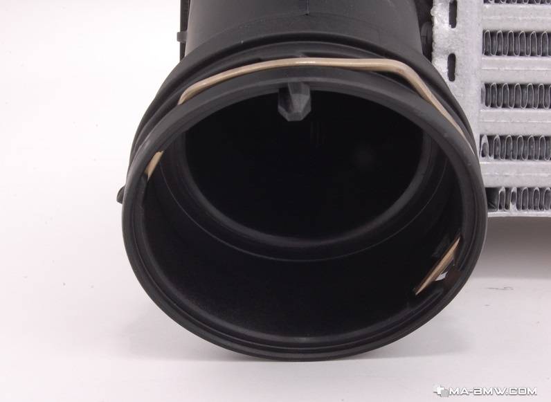

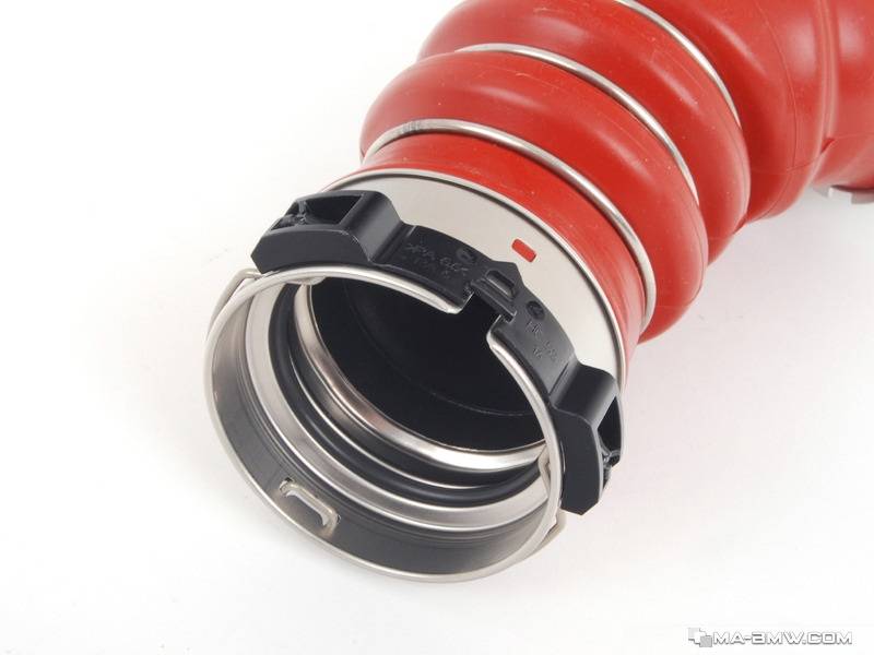

Pince à bec sur ergots (en rouge)
Afin de lever la bague/crochet (en bleu)
