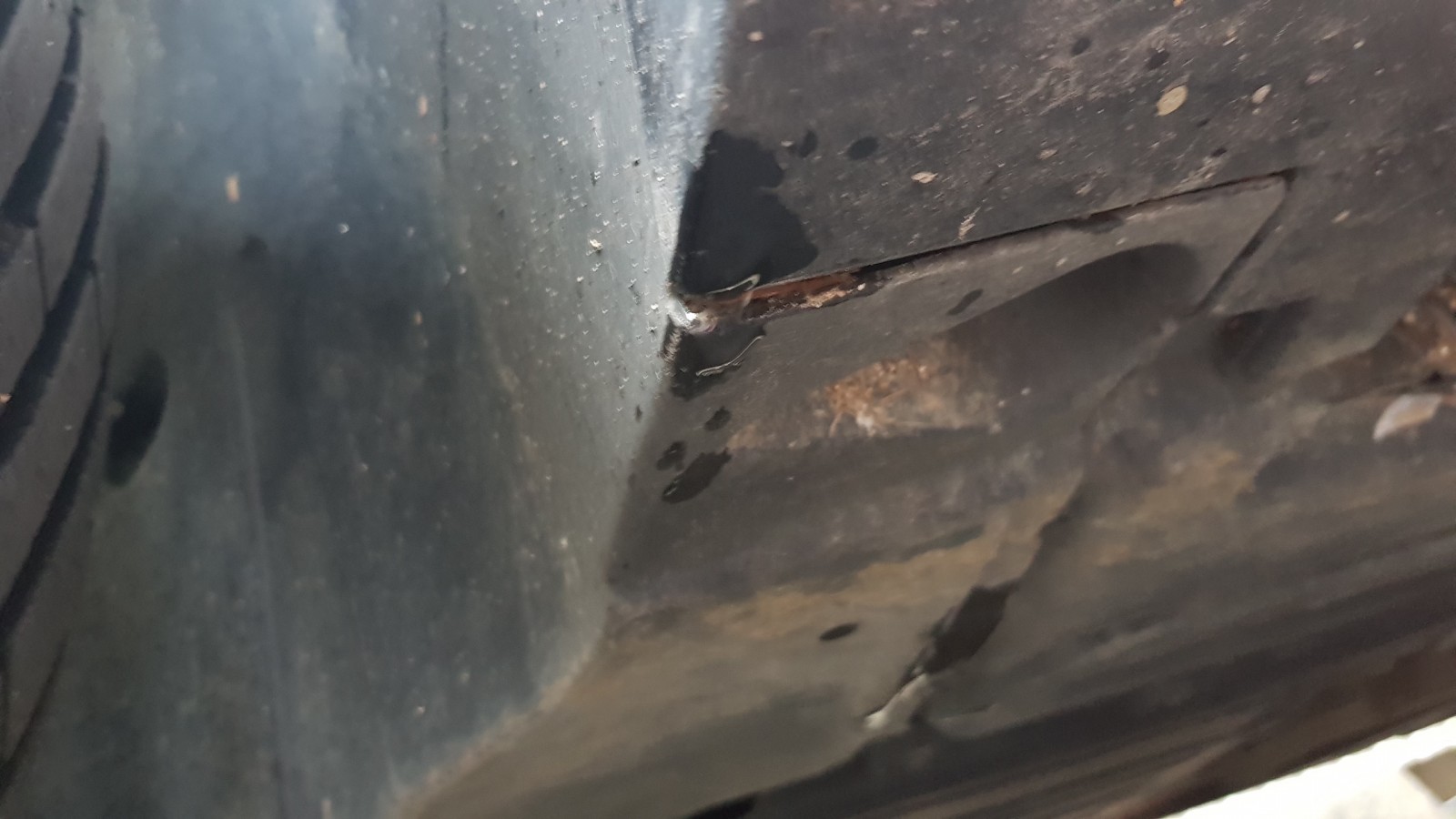

Bonjour à tous, :coucou:
Depuis quelques temps, je remarque une trace de liquide s'écoulant dernière la roue avant gauche de mon X5 (Cf photos).
Au début je croyais que c'était l'écoulement de l'eau de pluie mais j'ai un doute finalement car ces jours ci il a fait plutôt beau...
Le liquide a l'air d'être de l'eau (pas d'odeur, pas de couleur) et semble s'écouler d'une fente en bas du passage de roue.
Qu'en pensez-vous ?
Merci de votre aide

C'est pas de la condensation de la rosé du matin ????
Écoulement d'eau , toit ouvrant ????
Re: Fuite d'eau (?) derrière roue avant gauche
Pas d'idée. Peut-être le tuyau d'écoulement du TOE si tu en as un :scratch:

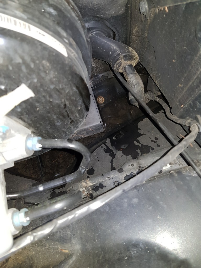

Désolé pour le retour tardif. Ca y est, j'ai enfin trouvé un peu de temps pour regarder sous la grille de protection, sous le pare brise.
Et effectivement, comme indiqué par Gilles25370 et Frederic62118, de l'eau stagnait plus bas avec un paquet de feuilles mortes (Cf photo, on peut deviner les feuilles sous la surface de l'eau), côté conducteur (parce que côté passager c'est moins accessible, je n'ai pas pu voir).
J'ai bien retiré quelques feuilles mais il faut avoir le bras plutôt fin quand même pour faire du bon ménage dans cette cuvette.
Comme polarrys j'ai réussi à faire en sorte que l'eau s'écoule mais je n'ai pas trouvé le trou d'évacuation et il faudra que j'y retourne car il reste quelques feuilles et épines de résineux.
Quelqu'un sait-il où se trouve le trou d'évacuation dans cette cuvette ?
Merci en tout cas pour vos retours, ça m'a aidé à identifier le problème et ça me rassure ! ;)

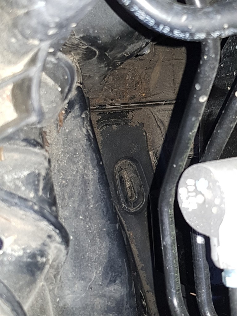

L'évacuation d'eau se fait par une fente qu'il y a dans une pièce en caoutchouc ovale je crois, clipsée dans le fond du bac.
Il faut enfoncer un gros tournevis dedans, il va passer facilement à travers et tourner pour tout évacuer.

Merci Frederic62118
Ca y est, tout est rentré dans l'ordre. Ca n'avait probablement jamais été nettoyé.
Pour ceux qui chercheraient, ci-jointe une photo de l'endroit par où l'évacuation d'eau se fait (pièce en caoutchouc ovale au milieu de la photo).
Merci à tous
