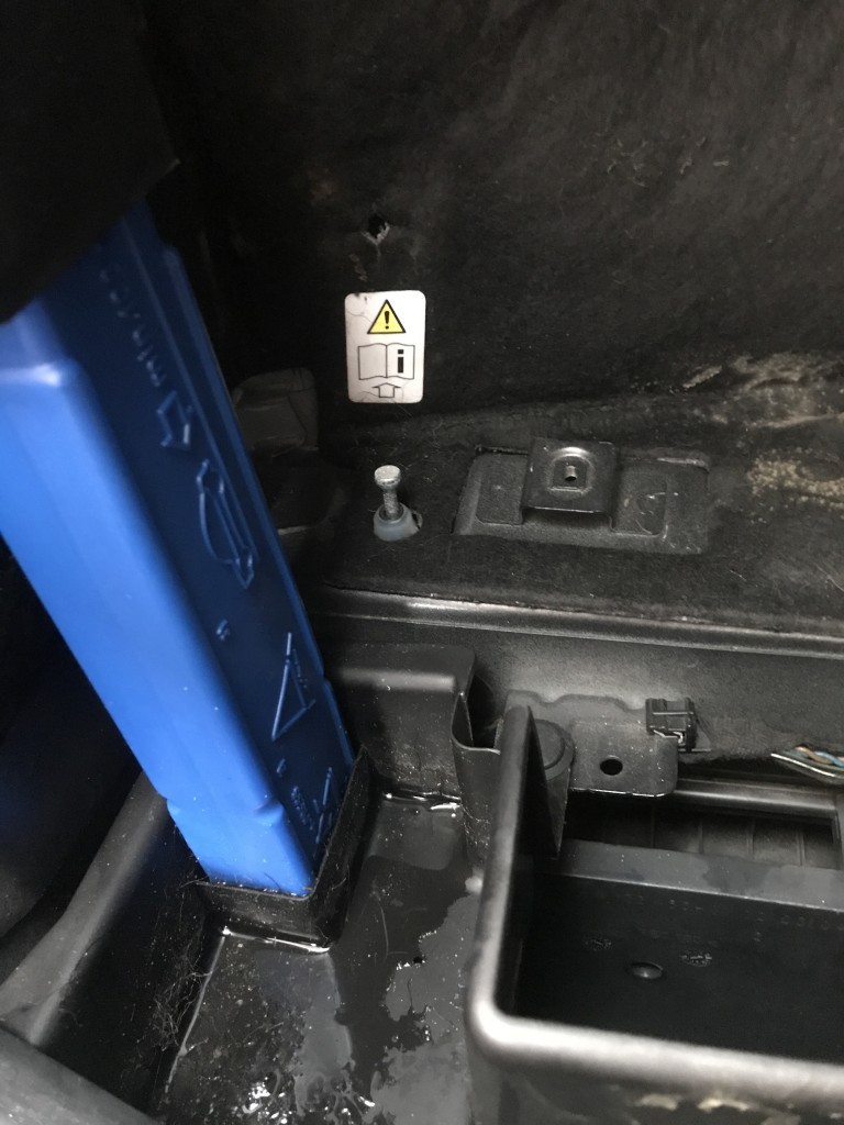

En faisant le grand nettoyage d’hiver du X5
J’ai vu ça. :oops:

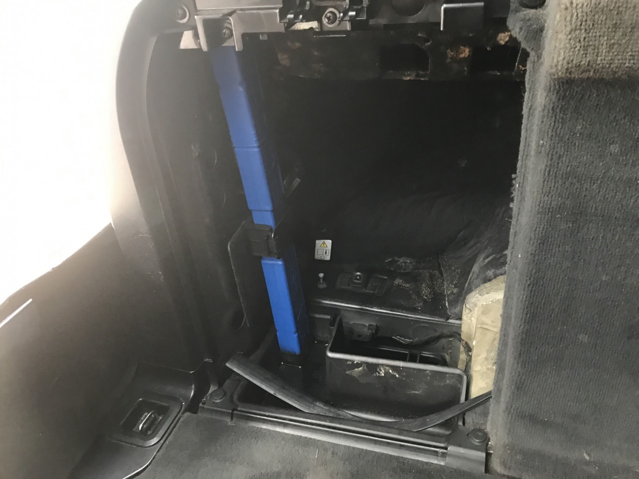

Ça se trouve dans le coffre, derrière le cache latéral gauche (où se trouve la trousse de secours etc).
Un petit bout en métal gris qui dépasse, avec une étiquette « ! » ⚠️ juste au-dessus.
(Pile au centre de la photo)
J’ai même pas osé y toucher (dévisser, enfoncer, tirer dessus ?...).
Si quelqu’un peut m’éclairer 🙏
Merci.
Et juste à côté, y’a comme un pas de vis, où on pourrait mettre quelque chose. C’est destiné à quoi ?

Ce serait pas le raccord à la masse pour quand il faut ponter la batterie du véhicule avec les câbles ?

... et en grossissant la photo, regarde bien, j’ai percé un trou de 2mm, pour que l’eau parte. Mais je flippe quand même, parce que je ne sais pas où elle se stocke. Je ne vois pas d’écoulement au sol, sauf il parait, quand je roule et que la personne me suit.

Car moi, de ce côté là du coffre, je ne vois rien d’électronique. Même derrière la moquette, et plus bas, dans le fond du trou, il fait noir mais je ne perçois rien au toucher à part de la tôle.
Contrairement au côté droit où se trouve effectivement des multiplies fusibles, des câbles etc.

Sur le manuel du E70, j'ai regardé par curiosité les manoeuvres d'urgence pour se faire remorquer sur le E70 (pas facile avec la boite auto et frein de parking électrique!!!)
Voici ce que j'ai trouvé:
https://www.newtis.info/tisv2/a/en/e70- ... ay/Q6mrRJz
Donc il s'agirait en fait du système de déverrouillage du frein à main :Rouge:

Sur mon manuel en français il y a :
page 61 déverrouillage manuel du frein de stationnement
page 64 déverrouillage manuel du blocage de boite de vitesse
