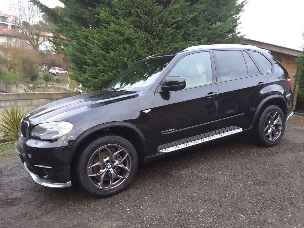

Bon du coup je vient de prendre un pack complet jantes et pneus en vredeinstein d'occasion sur leboncoin . Pneus avant en 255/50 et arrière en 285/45 Le tout en 19"
Sur jantes style 215 de x6 .
biff31
Messages : 697
Inscription : 19 sept. 2011, 18:41
Voiture : E70 xdrive 2013 3.0d 245
Re: Pneus hiver homologués 19"
Message par biff31 »
Photos prises une fois en place

jolies roues
biff31
Messages : 697
Merci , ma femme les trouve top aussi ....pour une fois :lol!:

J'aime beaucoup !! Bonne affaire, je crois que j'avais vu l'annonce sur lbc!!!
Tu as monté les extensions d'ailes?
biff31
Messages : 697
Pour les extensions se sont toujours celle que j'avais prise sur eBay qui sont dessus .
