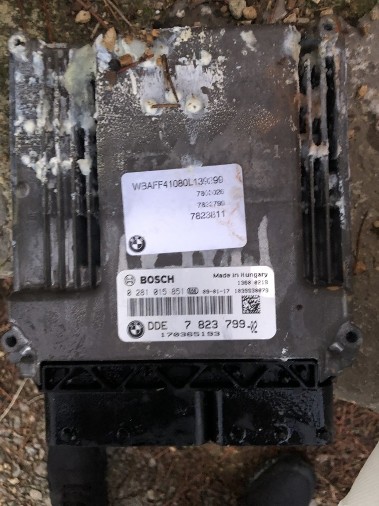

Bonsoir recherche en tout cas après-midi j’ai trouvé le calculateur moteur complètement immergé par l’eau
Vu état du calculateur je vais devoir en acheter un
Pensez-vous qu’un calculateur d’occasion peut se monter dessus merci

il est planqué où le DDE pour pouvoir immerger dans l'eau :shock: :shock:
Re: Bmw x5 ne démarre plus du jour au lendemain
Compartiment moteur
Pas sans reprogrammation et apprentissage des injecteurs/véhicule

c'est pas due a un problème des évacuations de la baie de pare brise bouché a cette endroit ?
Fort probable,de plus semblerait être équipé d'un toit panoramique...certainement conduit obstrué.
Mais je ne pense pas que ce soit dut uniquement à la dernière pluie,fait un moment déjà,l'a cependant achevé malheureusement.
Il faudrait donc également s'occuper de ces gouttières au risque de flinguer le nouveau calculateur...
