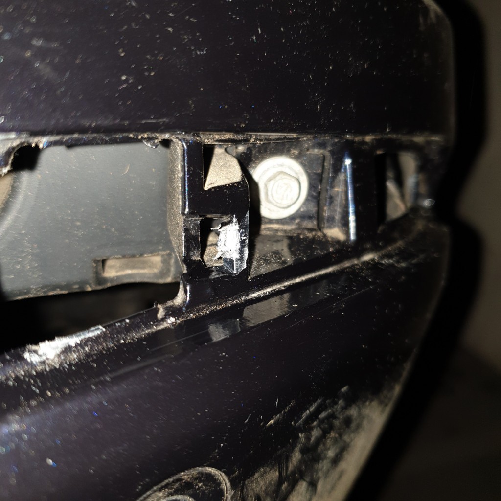

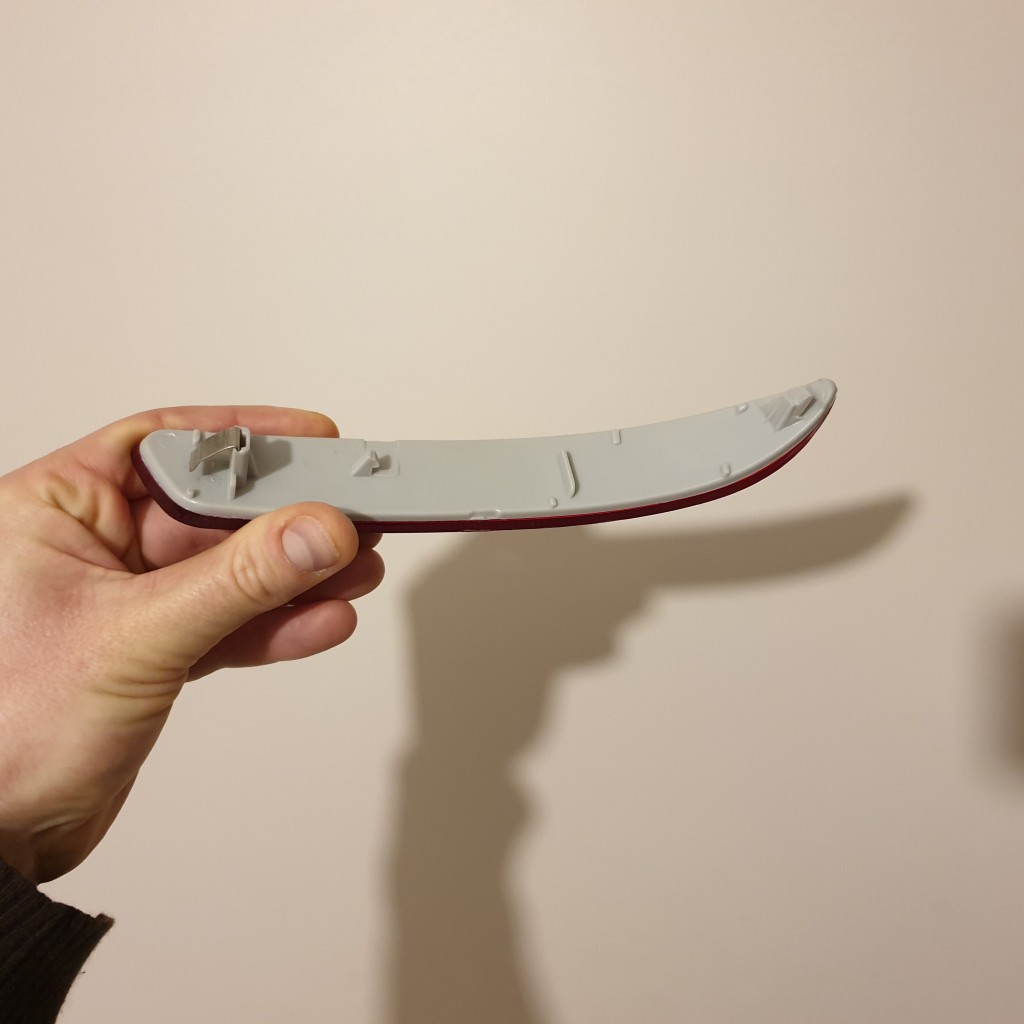

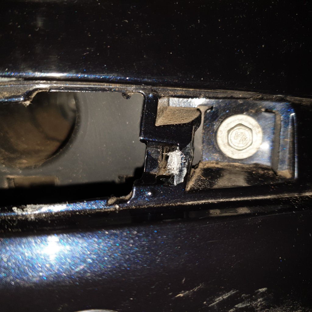

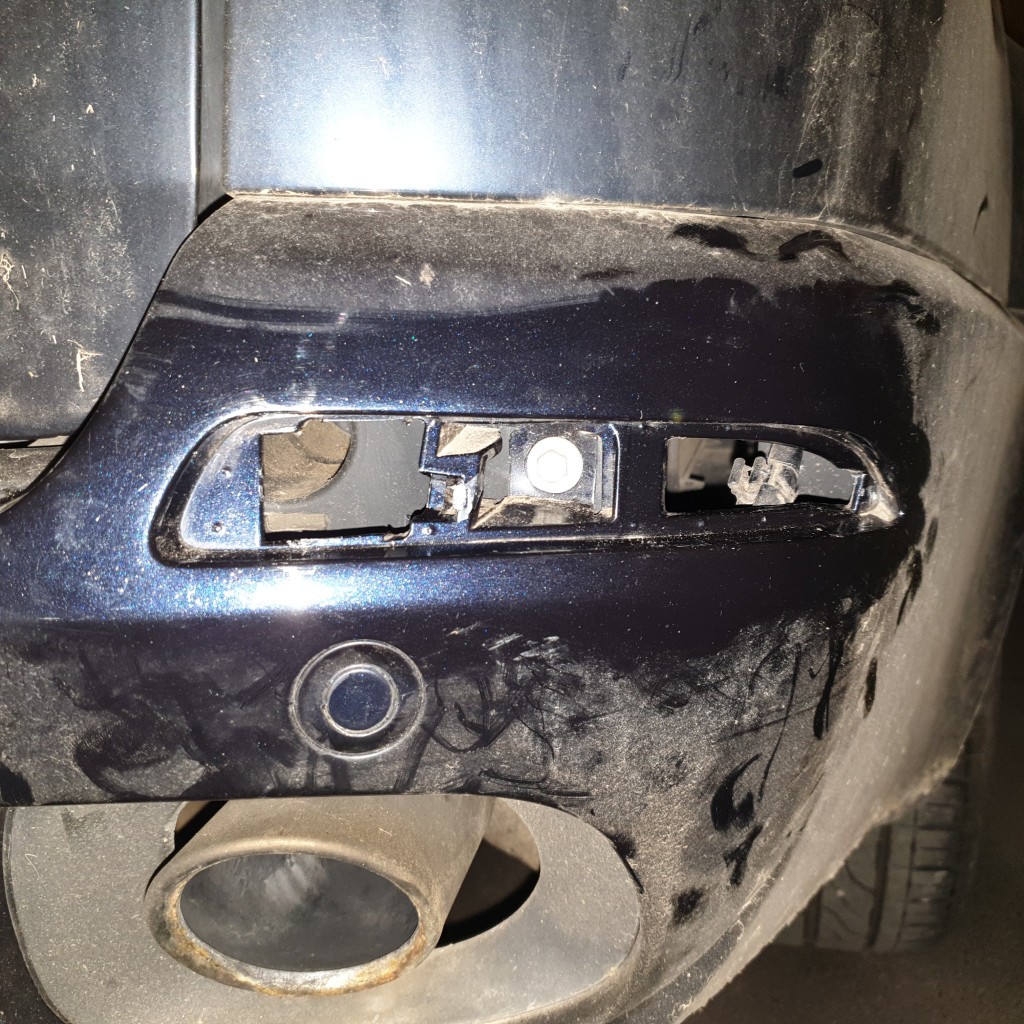

J'ai un petit soucis avec la pose du réflecteur AR droit de mon X5 e70 pack M de 2009. J'espère que vous pourrez me conseiller.
Je me suis rendu compte récemment que celui-ci avait disparu (vol ou chute accidentelle je ne sais pas). Du coup j'en ai racheté un mais impossible de le poser. Certes j'ai acheté une pièce chinoise mais je crains que le soucis soit sur le pare-chocs lui même... :(
Je commence par emboiter la partie droite puis quand je pousse pour clipser le déflecteur, ça clipse pas...
Voici les photos du pare-chocs. Au milieu de l'emplacement où vient se loger le réflecteur, c'est abîmé (partie grise sur la photo) et je me dis que c'est peut-être pour ça que ça ne clipse pas... J'ai voulu démonter le réflecteur gauche pour comparer l'état du pare chocs mais sans réussite (j'ai pas trop insisté de peur d'aggraver la situation... :D)
Qu'en pensez-vous ? Il est clair que je ne vais pas racheter un pare-chocs pour cela (si c'est lui qui est empêche de remonter le réflecteur) mais si vous avez une combine pour fixer ce réflecteur, je suis preneur...
Merci d'avance de votre aide !
Re: Problème pose reflecteur sur pare-chocs arriere
J'ai eu le même problème que toi. C'est le petit clips central au niveau de tes doigts qui assure le verrouillage du réflecteur. Comme moi la partie du pare choc sur lequel il s'accroche est abimée, c'est pour cela que ça ne tient pas.
Tu peux essayer de déformer le clips métallique afin que ça soit lui qui assure le maintient du réflecteur. Ca n'est pas gagné mais dans mon cas ça avait fonctionné.

Je vais essayer de déformer la patte métallique comme tu l'as fait... mais je crains que ça ne tienne pas bien je t'avoue. Ça avait bien tenu sur ton X5 ? Peux-tu essayer de me dire comment tu l'as déformée stp ? (je vais faire preuve d'imagination pour comprendre car je me doute que c'est pas facile d'expliquer à l'écrit :D). On est d'accord que cette patte métallique ne doit pas passer "derrière" le pare-chocs mais viens juste pousser sur la partie gauche de l'emplacement ? :scratch:
La partie métallique fait ressort pour que le clips central s'accroche sur le pare choc. Tout pendant le que clips ne s'accroche pas le réflecteur se décroche.
C'est effectivement difficile à décrire.
Si tu déformes la partie métallique vers l'extérieur tu vas augmenter l'effort de pression. Il faut ensuite engager le réflecteur en appuyant pour que le clips passe derrière la partie du pare choc sur laquelle il est censé s'accrocher. Pas facile à expliquer... :study:

Si ça clipse plus... mort pour mort , collage au silicone colle.

Alors si le parechoc est mort on bidouille pas on le change ! :lol!:

biff31 a écrit : 06 févr. 2021, 21:20
+1...même idée....de préférence transparent , ça se voit moins....et un qui reste un peu ' élastique' [qui ne durcit pas]...
