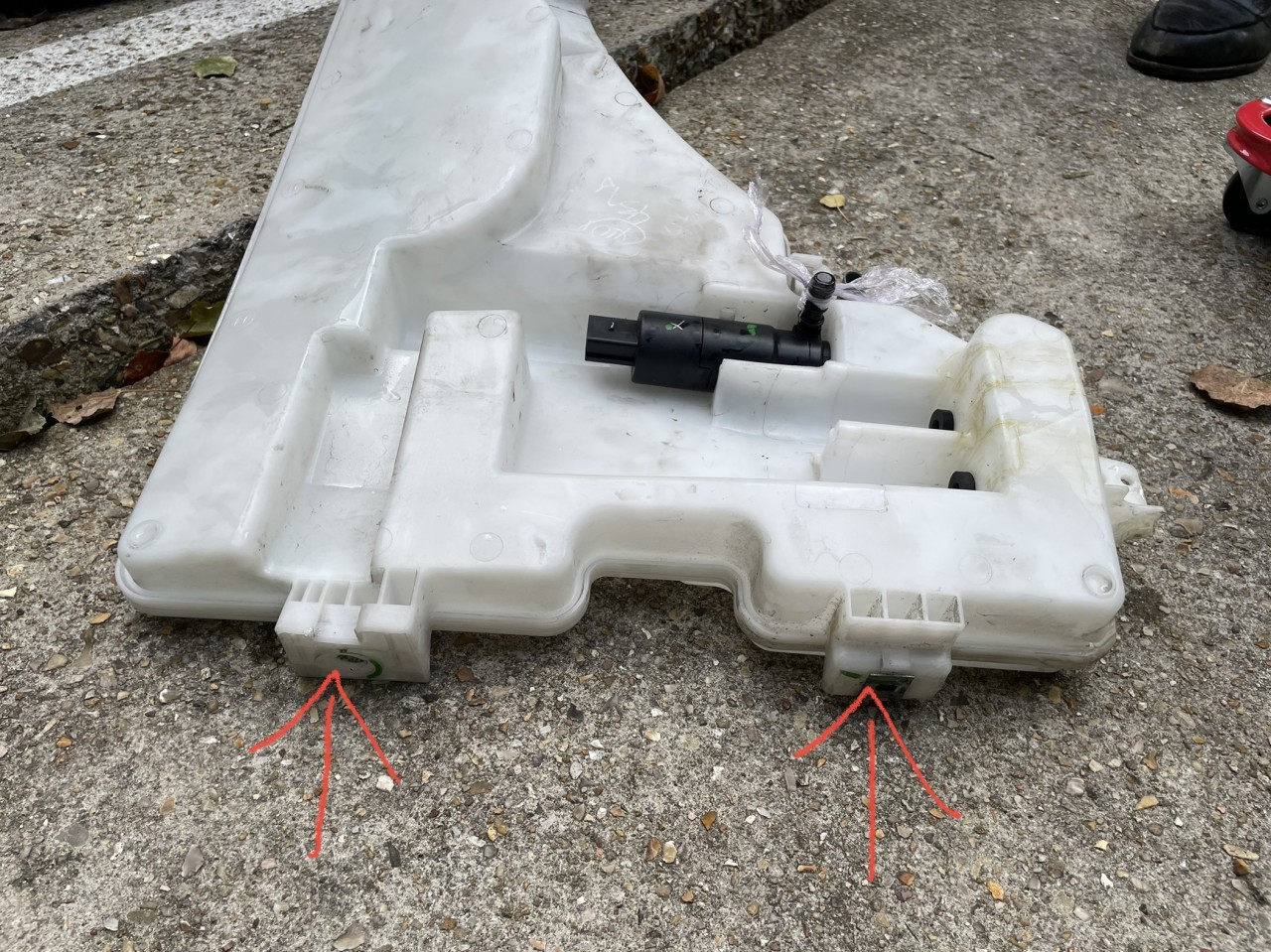

Bocal remonté,
Pas simple a remettre en place c’est bien d’être 2 si possible !

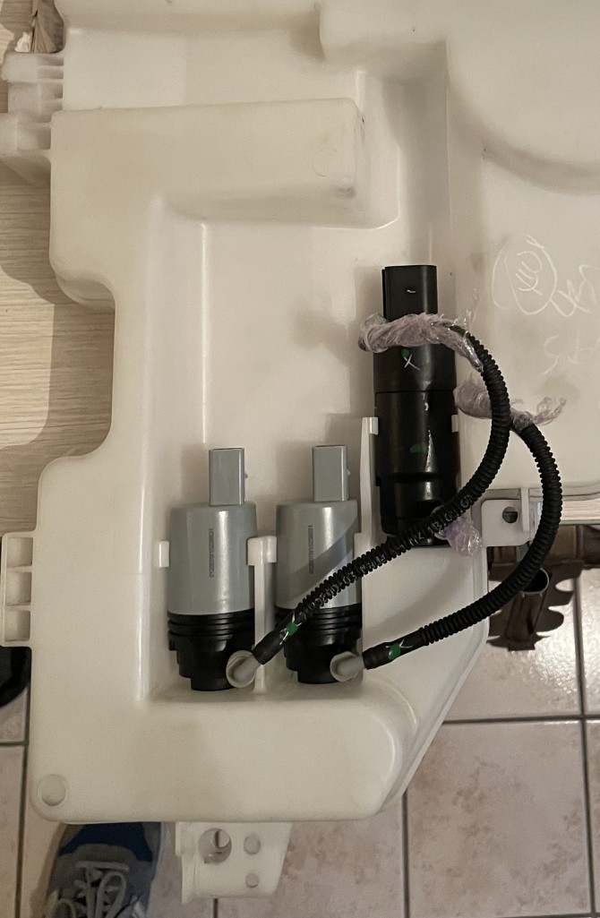

Penser à tester les pompes avant remise en place du bocal !

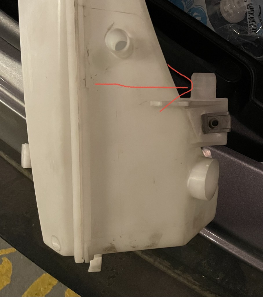

Une fois le bocal inséré par le haut,

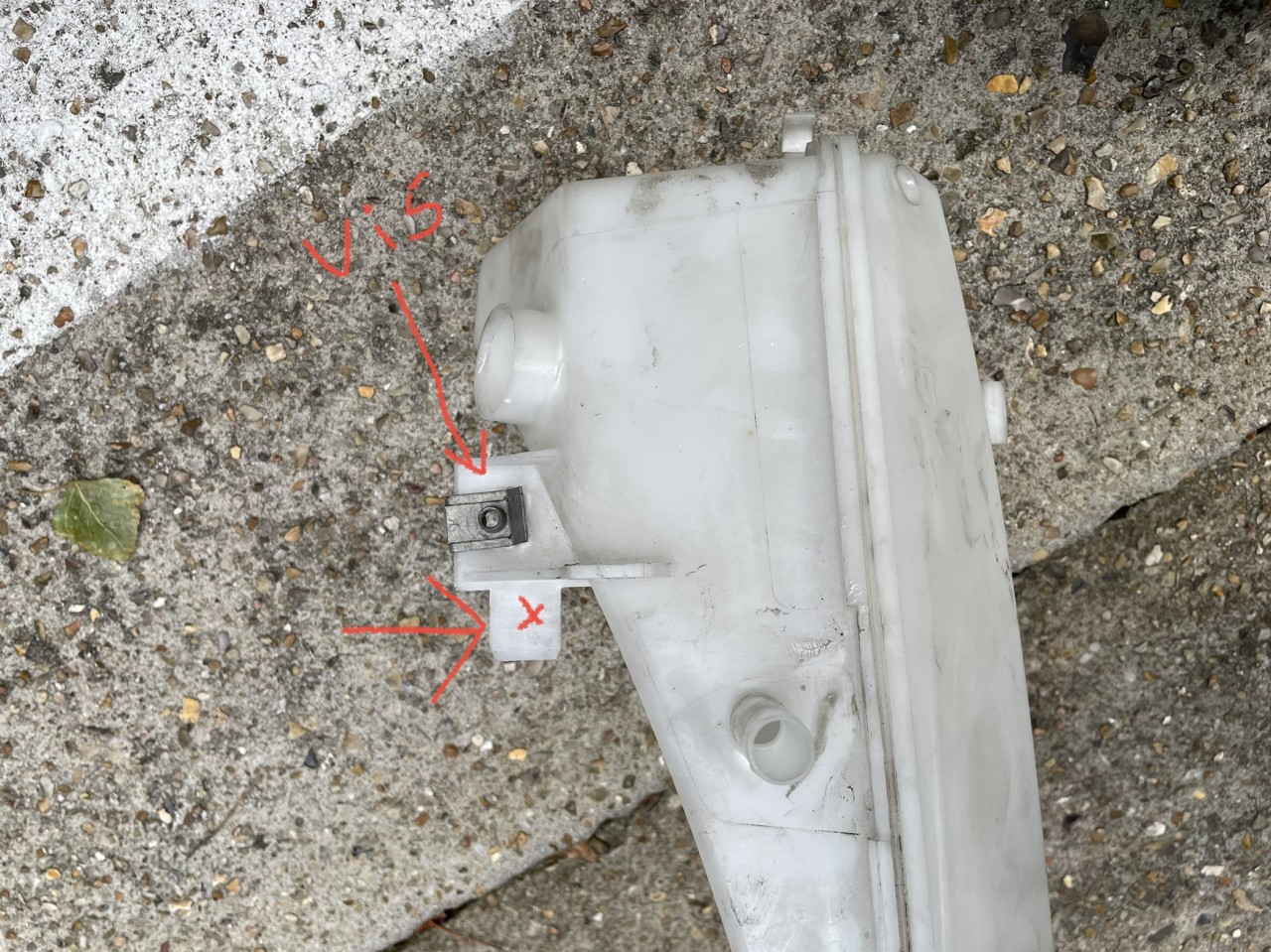

La patte plate doit se loger dans la fenêtre ( partie noir) basculer le bocal pour le remettre en place côté porte.

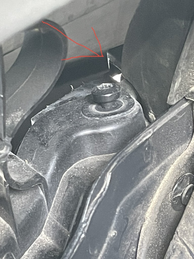

Ensuite mettre la vis torx par le bas !

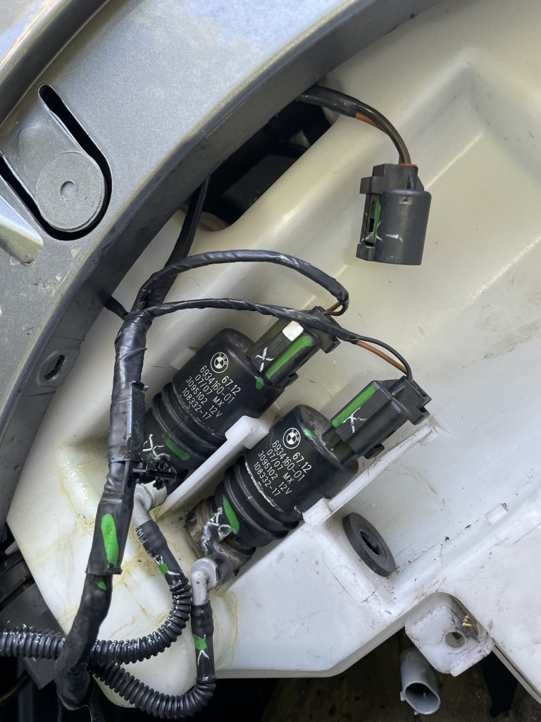

Rebrancher toutes les connexions et les pompes !
