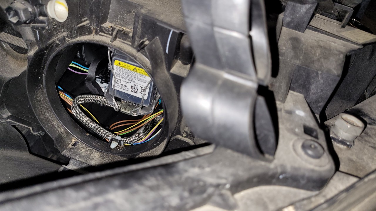

Salut à tous,
Besoin de petits conseils pour le changement d'une ampoule xenon sur mon X5 e70 3.0sd de 2009 pack M.
Le tableau de bord indique que le feu de croisement gauche est en défaut. J'ai effectivement pu constater que le feu de croisement gauche ne s'allumait plus. Le feu de route est ok lui.
Tout d'abord je me suis demandé si c'était bien du xénon. Certains vont me trouver bête mais je n'en étais pas sûr. J'ai fait une photo du dos de l'ampoule cf plus bas et, sauf erreur, c'est bien du xénon.

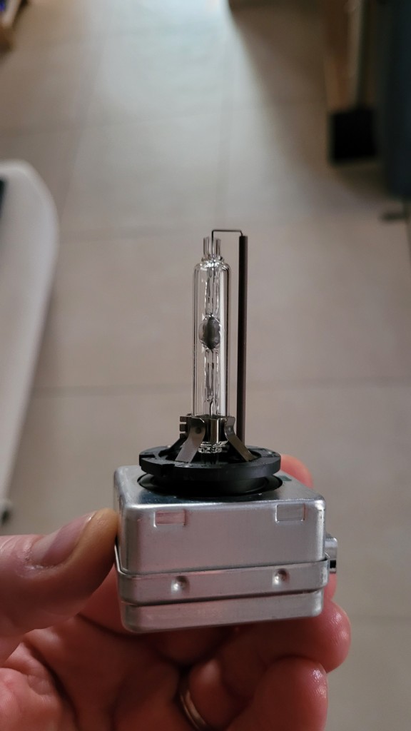

Bon j'ai fait le test préconisé par Outlander 68. C'est bien l'ampoule qui est cramée. Tant mieux... (cf photo, le milieu est gris/noir alors que sur l'autre il est clair).
J'ai donc commandé dans la foulée sur le site que tu m'as conseillé. J'ai pris les 66140CBN (le top) et merci parce que c'est vraiment moins cher qu'ailleurs sur les sites français :Top: .
