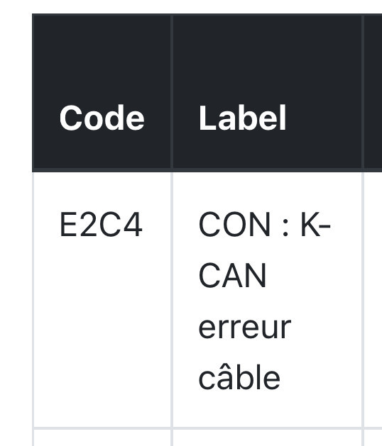

Voilà les code erreur

Messages : 17216
Re: Problèmes de feux arrière qui reste allumé x5 e70
:Fleche: Pb dans la liaison informatique du module concerné : « CON »
:Fleche: Il te manque une tension

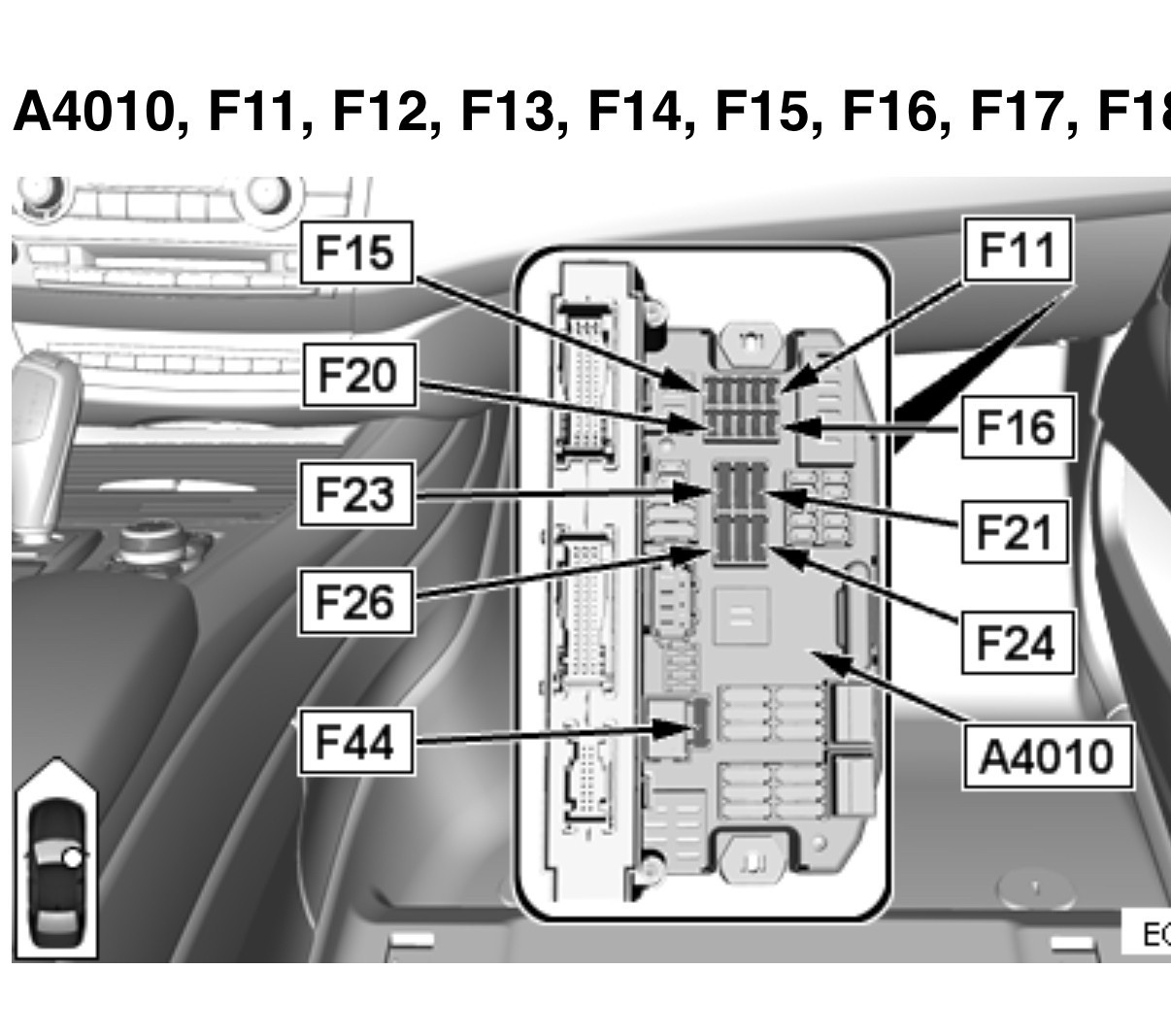

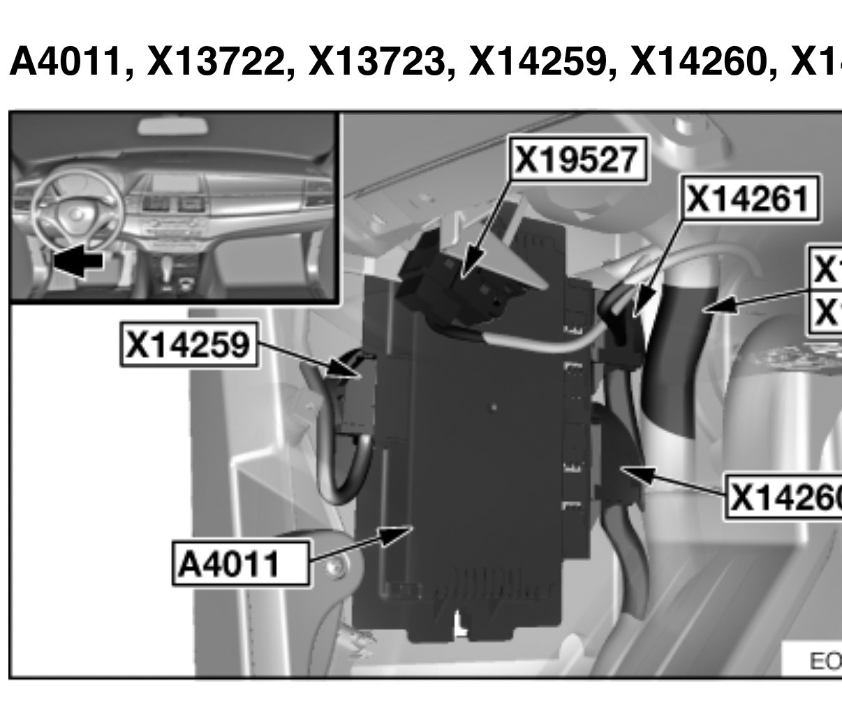

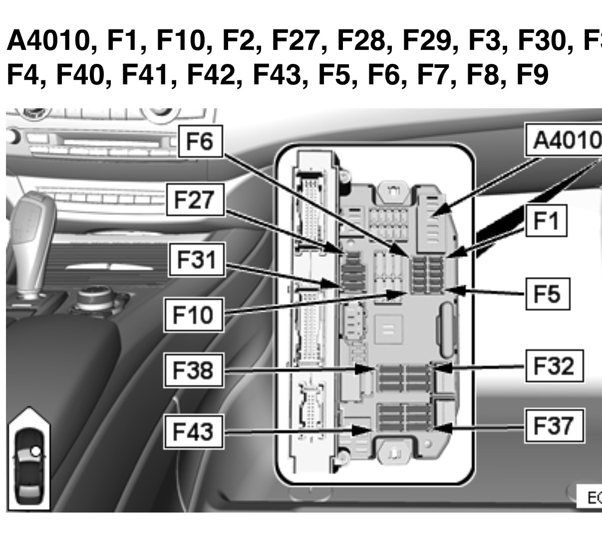

Messages : 17216
Il faut que tu contrôles ton module Frm…
Voici des infos
:Fleche: fusibles avant
:Fleche: Fusible arrière
Ils gèrent le module qui est situé là
Messages : 17216
Voici pour le « Con »
Il est en lien avec le Frm, donc j’aurais tendance à dire que ton pb est du côté Frm…
