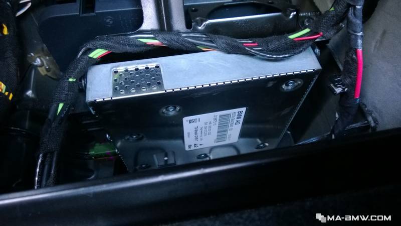

la tv fonctionne, mais saute souvent, je pense que c'est un problème de reception, et je n'arrive pas à savoir ou sont les antennes sur cette voiture: rien dans l'antenne shark du toit ni gps, ni radio, ni tele
ci-joint les 2 modules que j'ai trouvé dans la malle
si quelqu'un a des infos
merci

Pour le X6 je ne sais pas mais sur le X5 les 2 antennes sont sérigraphies sur les vitres de custodes arrières gauche et droite.

Si c'est comme sur le X5 tes antennes sont sérigraphiées sur les custodes arrières. Par contre pour le branchement je ne sais pas. Sans doute sur le module TNT hybride ?

Je ne suis pas très actif non plus sur ce sujet, mais si je trouvais l'emplacement de la sortie antenne sur le module hybride je ferais bien un essai avec une antenne extérieur pour voir...
Appel du pied à un membre du forum qui saurait ou cela se trouve... :?:
