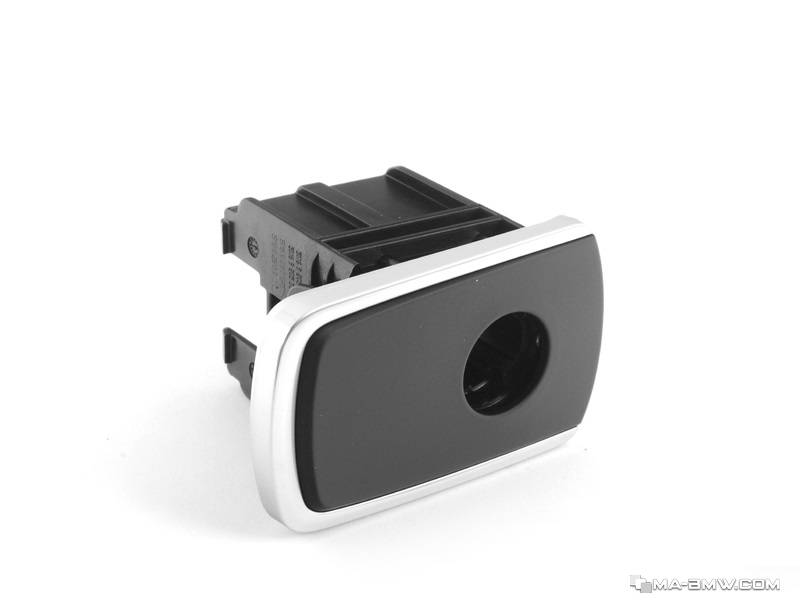

Je souhaite changer la poignée de ma boite à gants sur ma BMW serie 3 F30 et je voudrais savoir comment la démonter si quelqu'un peut m'aider svp .

Ne semble être que clipsé
Attention barillet sera a changer également.

Super merci pour l'info , par contre chez Bm ils m'ont dit que je pouvais garder mon barillet pas besoin de le changer .
Par contre je sais pas comment séparer le barillet de la poignée ? Sais-tu comment on fait ?

En espérant que les images parlerons d'elles mêmes...
:arrow: http://www.3er-faq.de/f30.html?catid=0&id=147
Si non il faut sauter la "goupille" en martelant avec un pointeau adapté (photos 6 et 7)
Lever délicatement la serrure image 8
Puis sur l'arrière de la serrure 2 ergo la retienne,retenir et faire glisser la serrure de son logement.

Je vais essayer ça , en fait la serrure est abîmé et du coup je souhaite la changer par une chromé .
