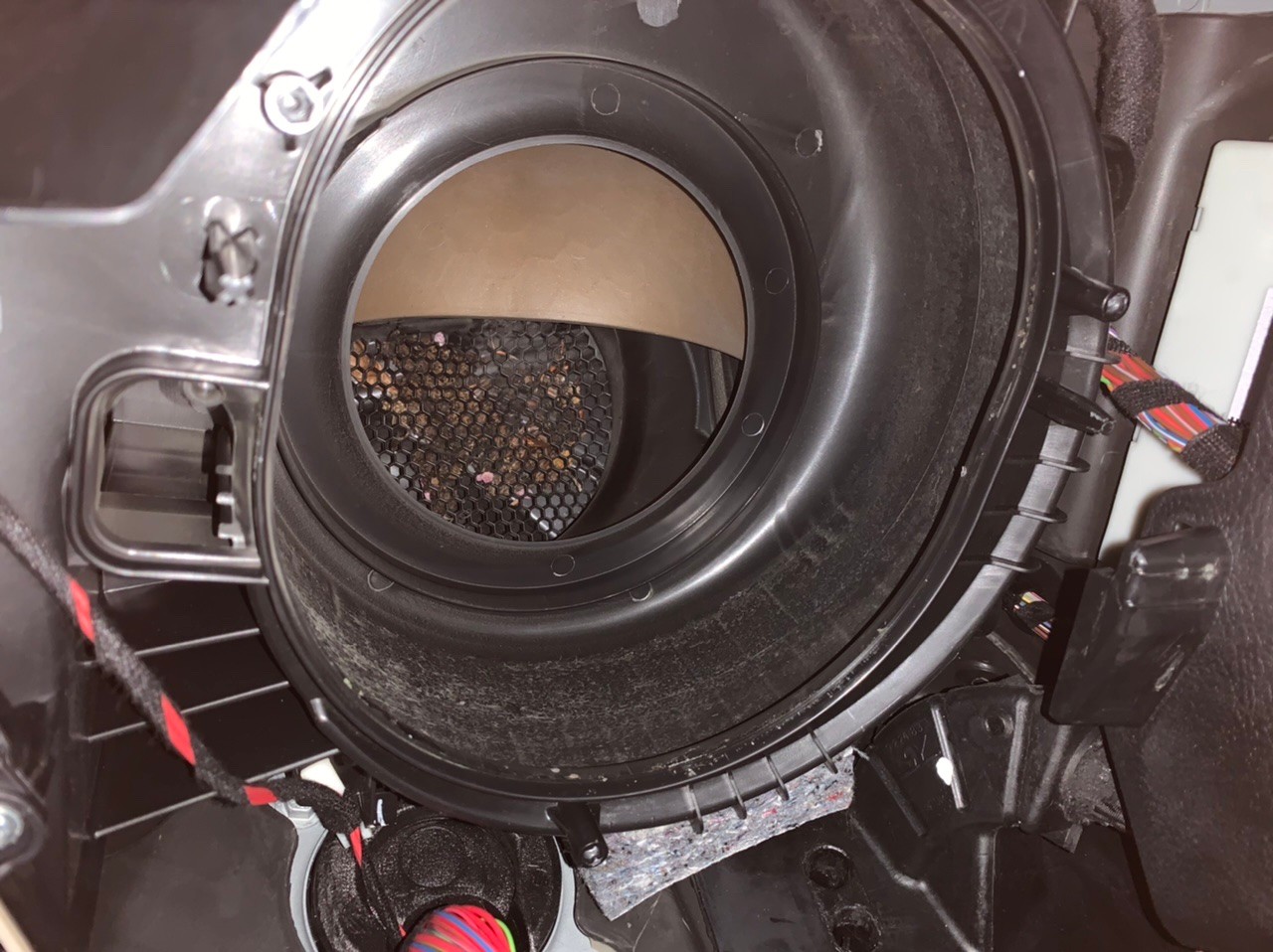

Ce ne serait pas plutôt, et tout simplement un morceau de feuille coincée dans l'arrivée d'air (compartiment moteur a gauche en regardant la voiture de face : démonter la grille et puis accès à la trappe)...
Ça m'est arrivé 2 fois déjà.

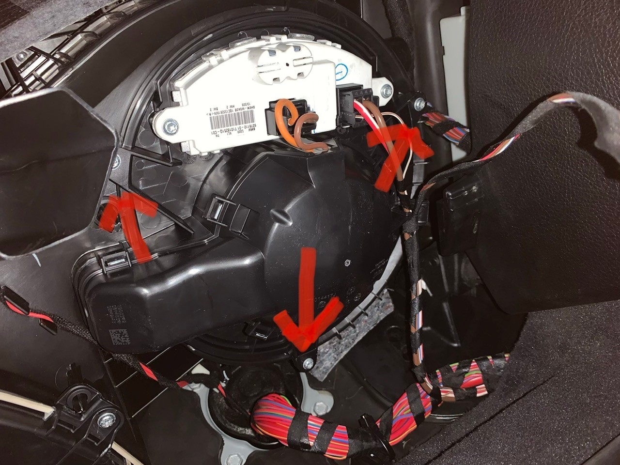

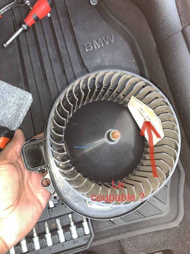

Hier j’ai démonté le ventilateur situé derrière la boîte à gant et surprise :affraid: un ticket de parking au milieu des ailettes! :pictures:
1- Démonter le moteur de ventilation derrière la boîte à gant (flèche rouge).

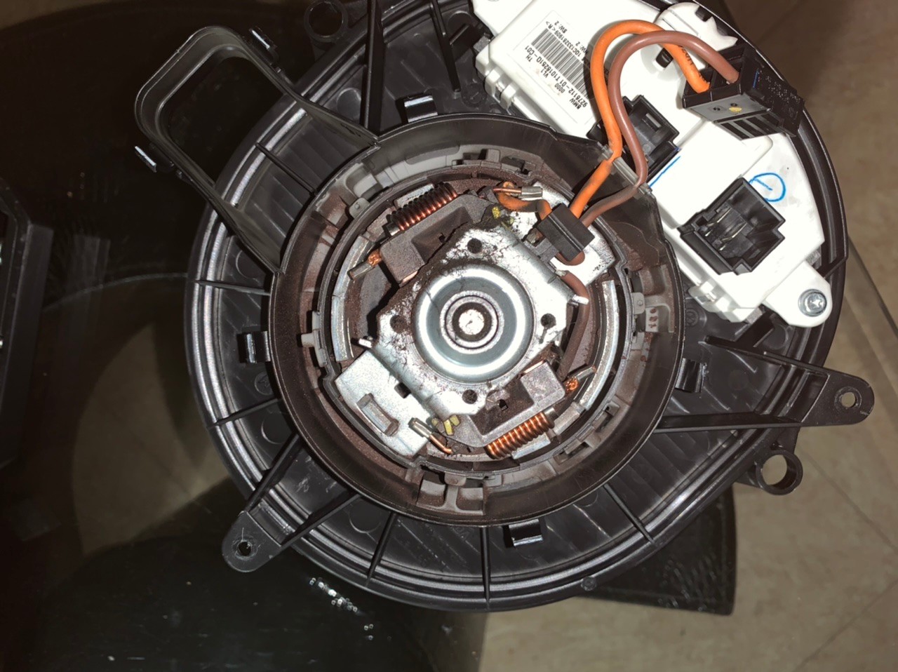

2- Retrait du cache moteur (clips) pour accéder au moteur du ventilateur.

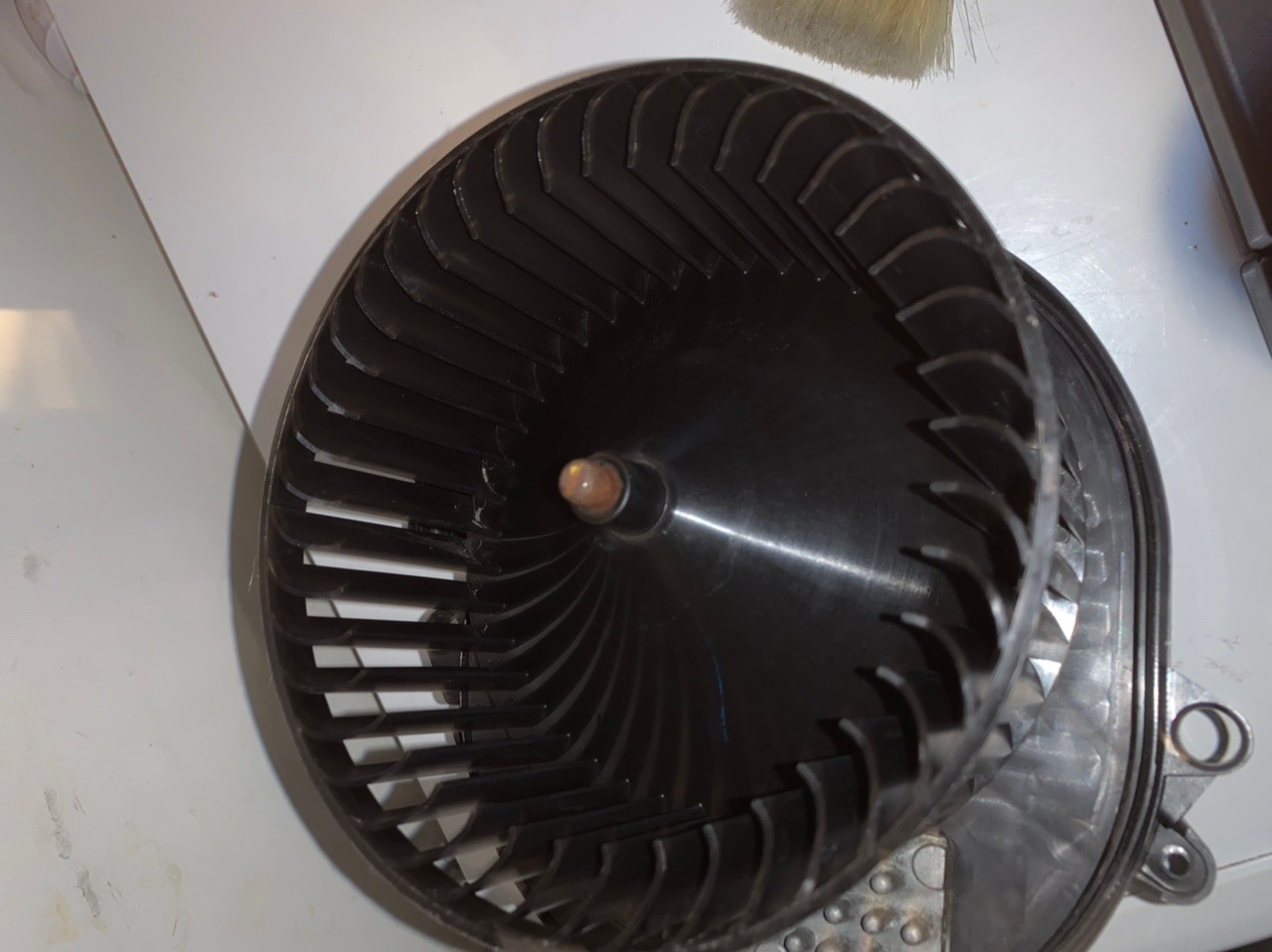

3- Nettoyage moteur avec une bombe de nettoyant frein puis WD40 pour lubrifier l’axe.
4- Nettoyage des ailettes à l’aide de l’eau de javel, du liquide vaisselle et un pinceau poil long.
5- Re lubrification de l’axe et roulement avec du WD40.
Démontage 10min
Nettoyage 20min
Résultat :
Plus de bruit et de vibration! :cheers:
