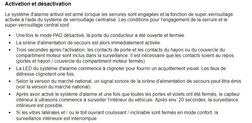

le code 302 correspond à l'alarme installée, sur le bon de commande ou le détail des options de ta voiture
effectivement, visuellement , présence sous le rétroviseur d'une diode rouge clignotante aprés fermeture du véhicule
présente sur ma 320I lci de 2015

si tu as une alarme, tu as un voyant sous le retro , tu as des capteurs ultrason dans ta console centrale plafond....
donc rien que le fait de bouger à l'intérieur devrait déclencher l'alarme...
sans compter le signalement de l'activation/désactivation via les clignotants ou bips , que tu peux activer via l'iDrive[le signalement]........
