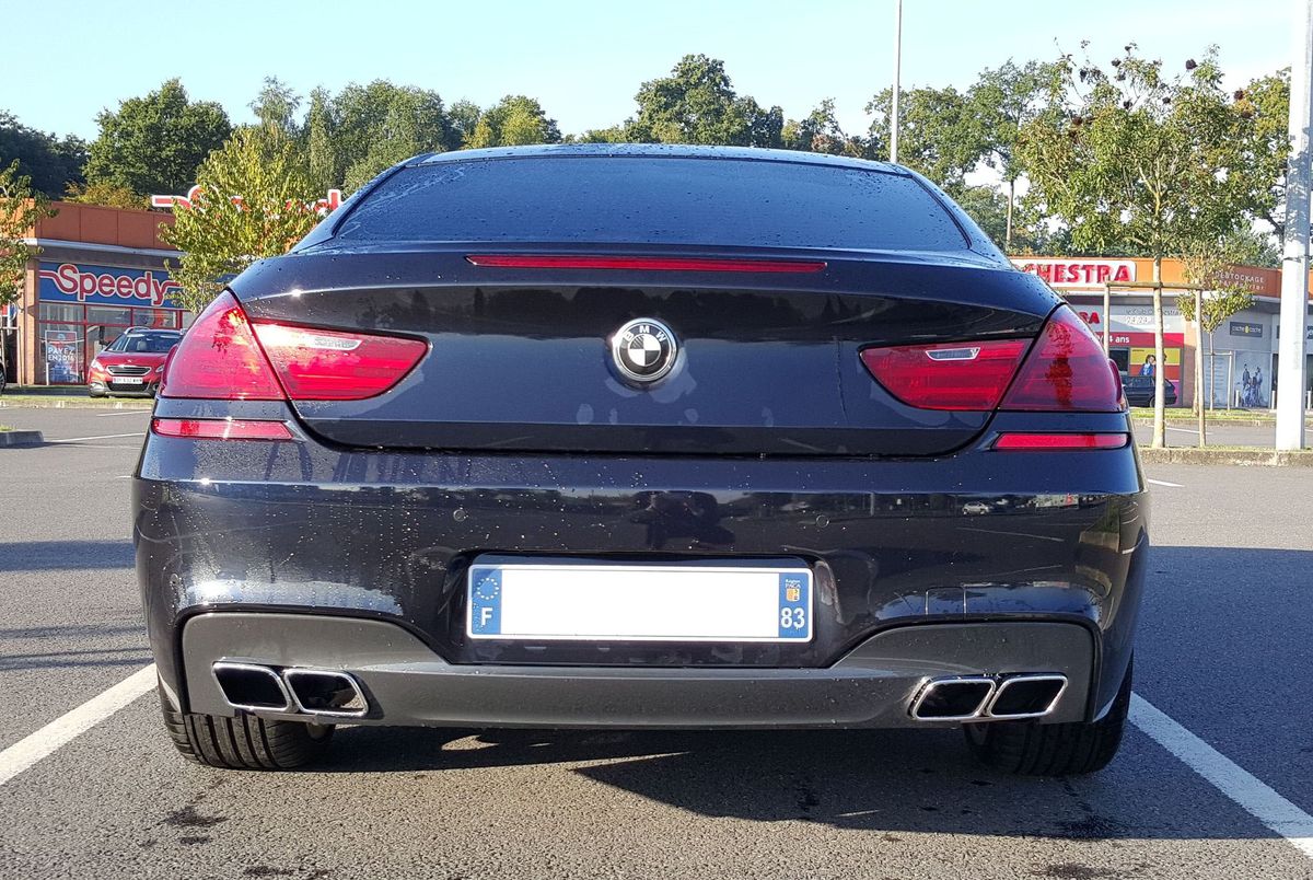

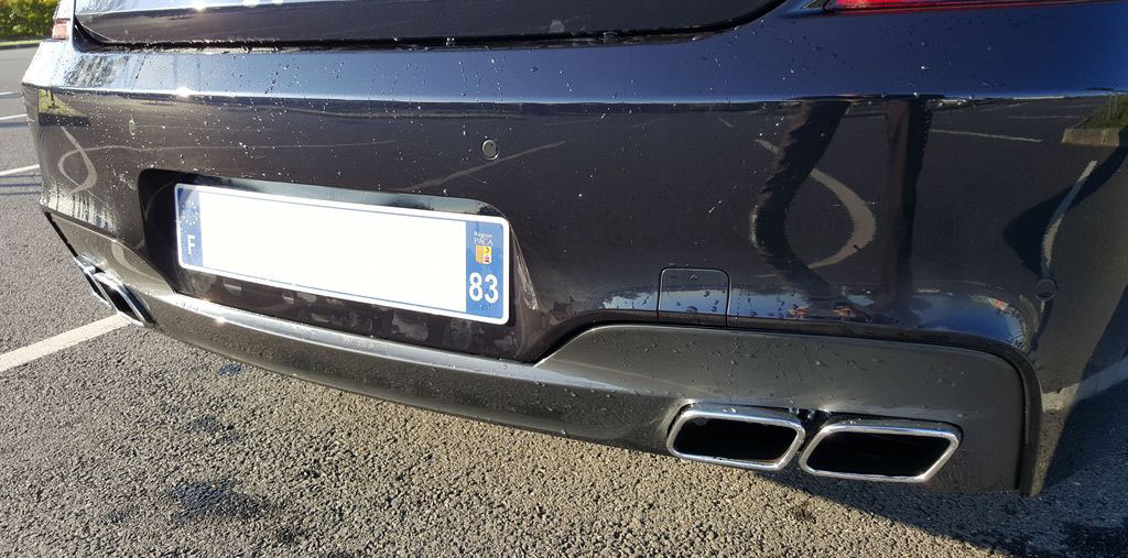

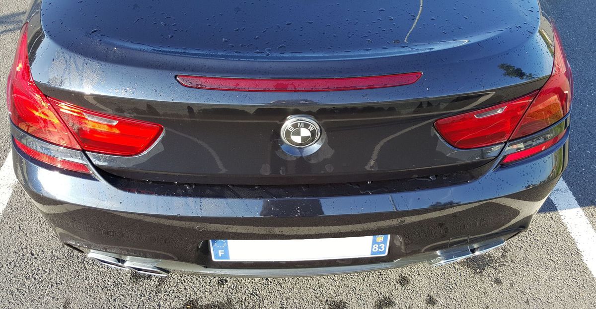

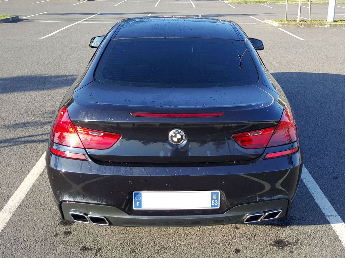

Suite des modifs pour la partie arrière, le but étant de supprimer ces deux sorties rondes ridicules par un autre visuel
Je ne voulais pas copier le look d’une 650i et encore moins celui d’un //M6 … j’ai donc pioché dans le catalogue BMW pour rester dans la marque … en choisissant les enjoliveurs d’une 760i
Il s’agit donc d’enjoliveurs qui ne seront pas en contact direct avec les tubes chauds de l’échappement, ce qui permet un ajustement fin avec la carrosserie.
Dépose de la valence Msport
Aller c’est parti pour dessin d’un patronage sur une feuille carton puis une découpe grossière à la dremel puis affinage à la lime
Première tentative en inversant les enjoliveurs de coté, je trouvais le design plus sympa …. Mais le résultat ne va pas car il y a trop d’angle vers l’extérieur !! et une valence de foutue !!
Heureusement j’en avais acheté une autre au cas où … cette fois découpe dans le bon sens
Voilà le look approximatif !
Coupe des tubes d’origine trop long et remontage de la valence
Maintenant je doit déposer la valence chez un carrossier, Il faut remettre de la matière plastique en bas pour finir l’encadrement complet des enjoliveurs et souder une fine grille pour atténuer la vue en transparence.
Restera la finition à voir :
- Soit peinture carbon schwarz comme la voiture
- Soit hydro-dipping carbon
Certains vont crier au secours c’est horrible car pas d’origine, moi j’aime bien ça reste un look avec des pièces BMW, certes moins sportif que les 4 sorties rondes d’une M6 mais plus statutaire ……

Cela rend les sorties plus intégrées à l'ensemble de l’arrière, ce que font de plus en plus de constructeurs.
Perso je trouve cela simplement "autrement" pas forcément beaucoup mieux mais certainement pas pire, un autre style très acceptable dont pourrait s'inspirer BMW dans le futur
Bravo pour le travail, ....une fois de plus ;)
Messages : 17176
Re: Nicodep : ma 640d coupé F13
Quels éléments t'ont fait te détourner des "trapézoïdales" de la 650?
Horrible, alors là, sûrement pas.
Pour moi, c'est superbe. Pour une fois qu'une BMW a de belles sorties d'échappement.
Et la qualité de la réalisation est incroyable.
Acheter deux valences au cas où, il faut vraiment savoir ce que tu veux obtenir.
Personnellement, compte tenu de la classe du véhicule, je peindrais la valence de la même couleur que la carrosserie, mais ce n'est que mon humble avis.
Encore chapeau.

Call : Je pense qu'il ne voulait pas avoir le sentiment de "singer" un autre version de l'auto...
En tout cas le résultat est pas mal , je trouve....Plus moderne...

Oui en effet je ne voulais pas la faire passer pour une 650i, et je trouve ces sorties trop basses d'origine.
... mais le problème c'est que sur la 650i il y a deux tubes ronds dans chaque embouts, ce qui rends bien, Il existe bien des kits pour 640d mais avec un seul tube rond, tout le reste c'est de la gamelle et lorsque on est derrière ça fait vraiment bizarre !
Là visuelement ça elargie la voiture de derrière, effectivement Captaincook une finition couleur carrosserie sera certainement le meilleur choix !
Oui et non, je trouve.
La forme trapézoïdale n'est pas orientée dans le même sens et les sortie sont d'un bloc de chaque côté alors que celles de Nicodep sont en deux parties de chaque côté.
Sans parler du diffuseur.
Mais d'un peu plus loin, c'est vrai que ça y ressemble.
