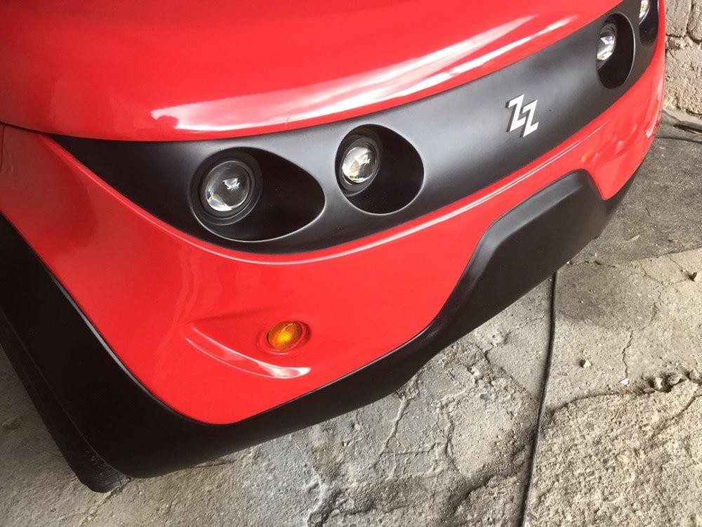

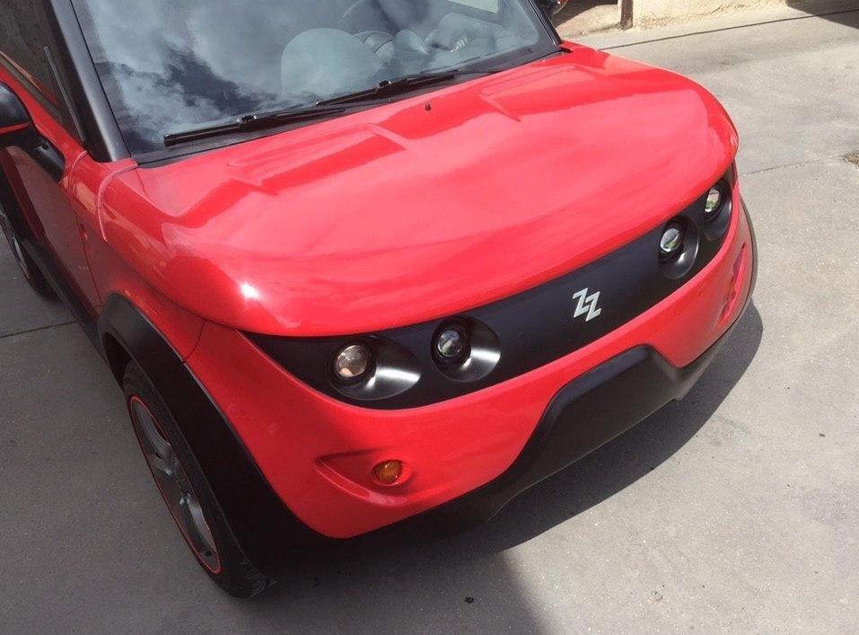

Durango a écrit : 24 mai 2020, 14:37
En général il faut 2 couches pour le vernis :coucou:
Sur le carénage de la moto que j'ai rafistolé et repeint, j'ai mis 3 couches de vernis :accord:
J'ai mis 3 couches au total, et toujours pas content du resultat :scratch:
Autant le noir, super pouvoir couvrant, mais le verni une vraie galere

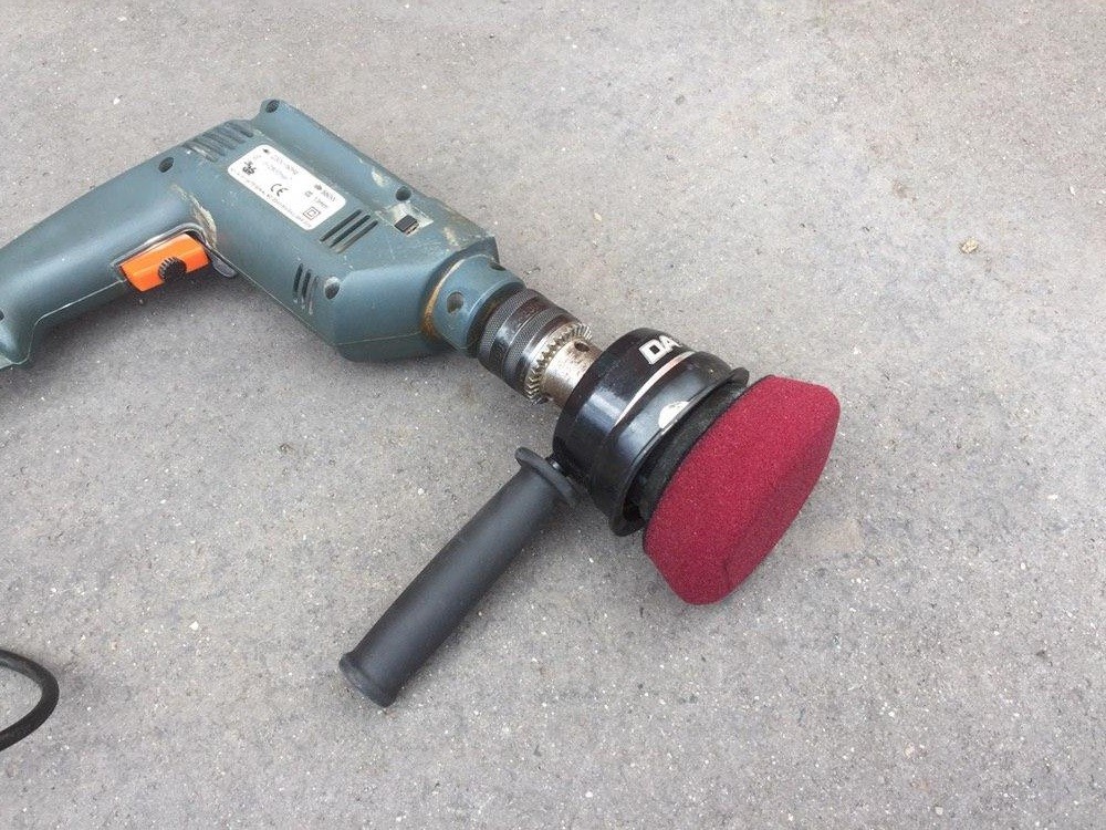

Du coup j'ai passe un coup de Black Plastic Restorer pour le traitement hydrophobe sur la nouvelle peinture, un bon coup de "Buff" avec Meguiar's compound (avec l'orbitale de la meme marque) sur le rouge italien :Top:
et hop! Barbatruc!
:heart: :cheers:

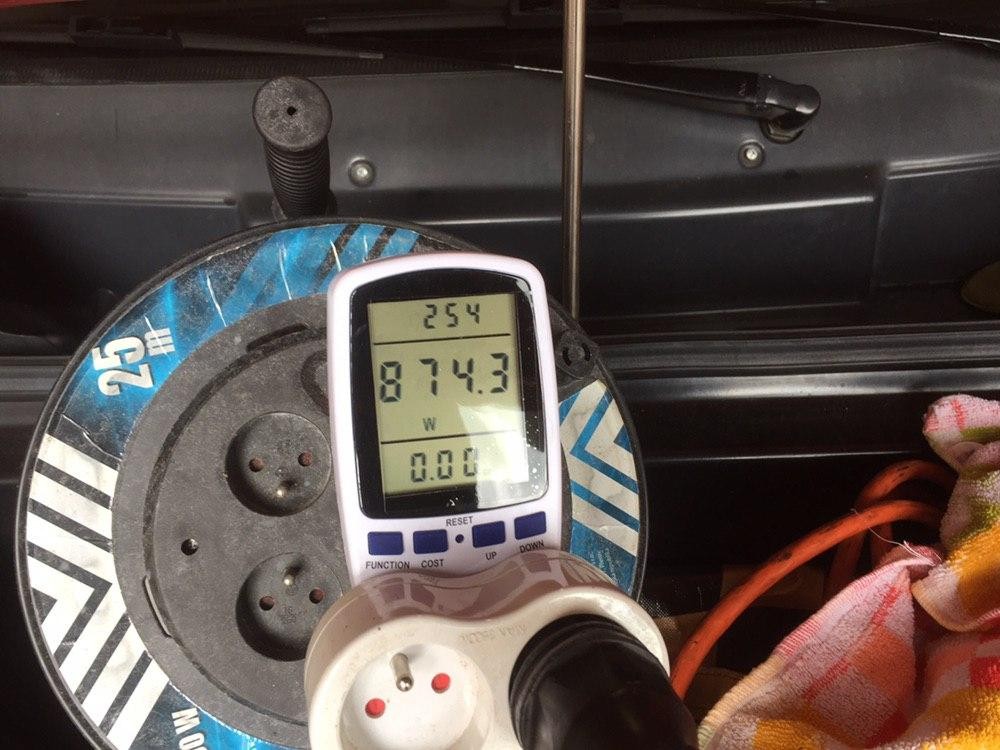

Petite recharge lente jusqu'a 80% a... moins de 900w :) (on ne rigole pas dans le fond :NonNon: )
... au moins on ne risque rien a a cette puissance... c'est moins qu'un aspirateur :)

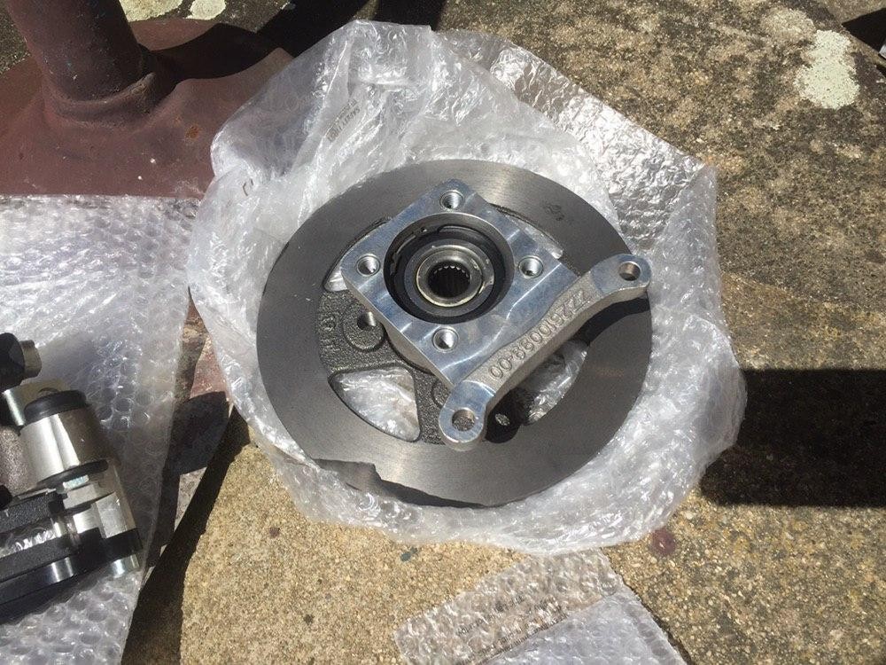

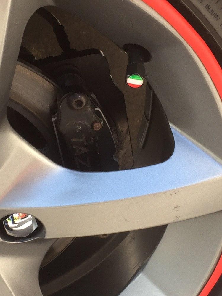

C'est juste pour se faire plaisir, en attendant d'attaque le reste du "boulot" de renovation des que le temps le permet (moyeu/roulement, disque et freins arriere droit)
... et un piti logo tout neuf pour la portiere... :tongue:

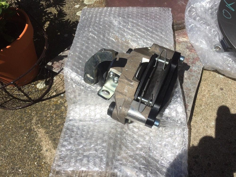

La au moins, les disques et freins arriere seront neufs :Top: ...
Mais chuuttt!! c'est pas fini :) ... j'ai encore passe une commande hier...
On en reparle quand ca arrive :)

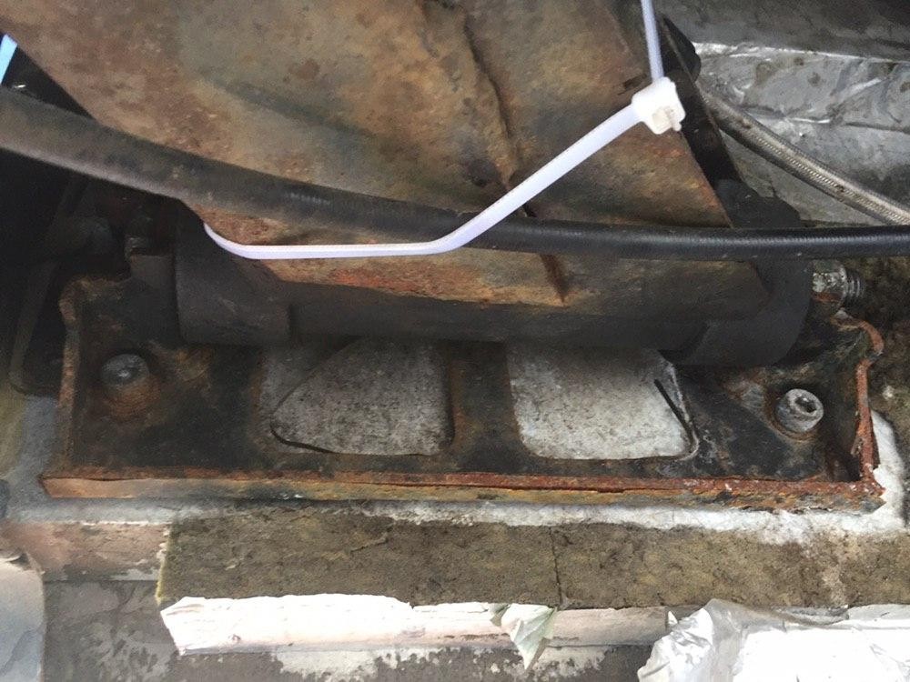

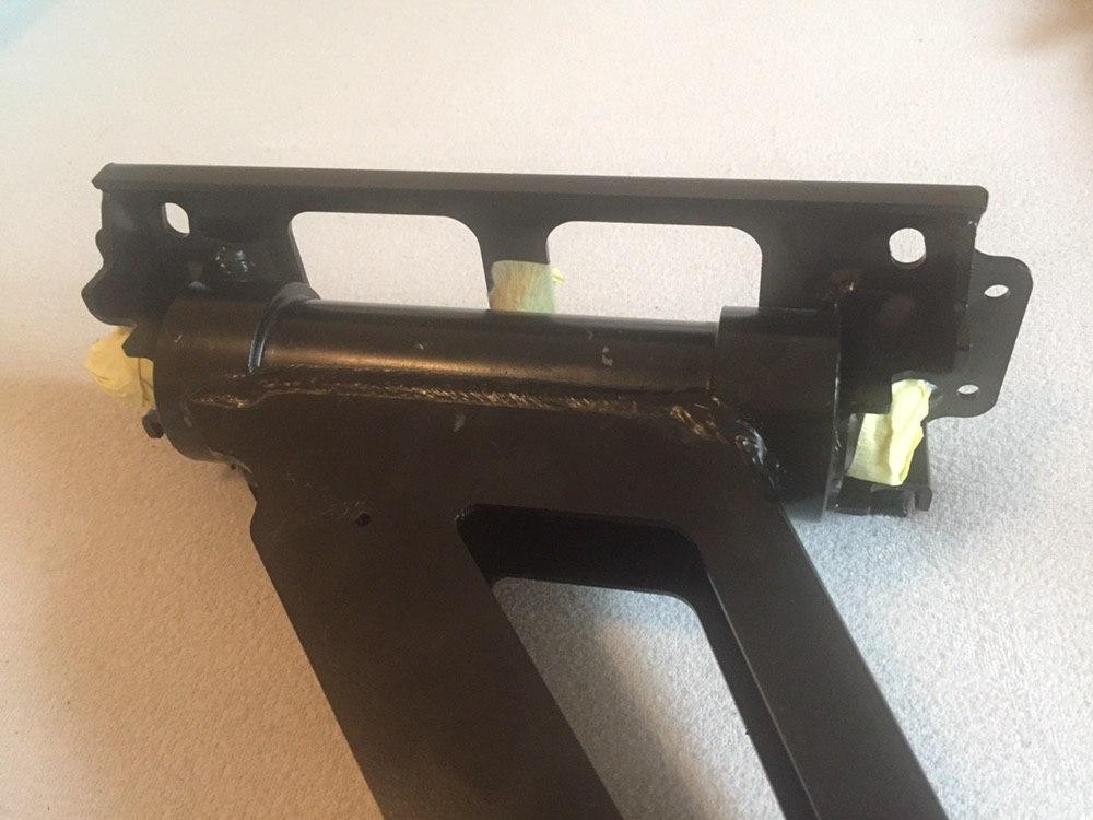

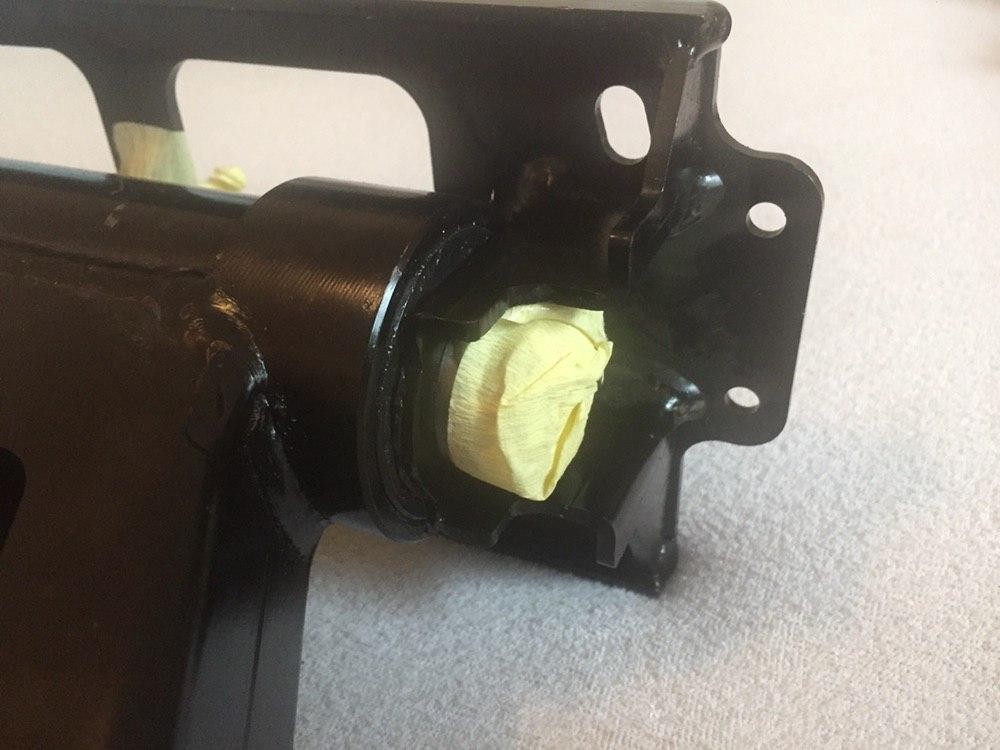

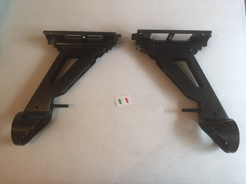

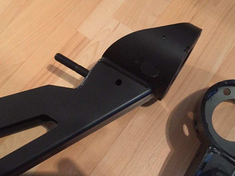

nan t'inquiete! Pour le prix d'un cable Tesla OEM, j'ai commande des 2 bras de suspension arriere, pour refaire une geometrie digne de ce nom!
En fait, j'ai eu un peu de corosion sur les pieds de bras,
.... donc, on refait tout bien propre, comme il faut
Les voila

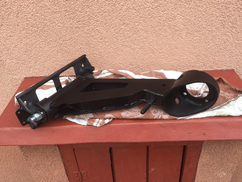

Preparation pour la mise en peinture
En suite, j'utilise une peinture anti rouille - haute protection (j'ai essaye sur un bout de metal qui dort sous la pluie depuis 4 jours sans broncher)
C'est la couleur grise sur la gauche,
... et pour le noir, j'ai utilise une sous couche / primer qui lui aussi est anti-rouille + 2 couches de la meme peinture que pour la carrosserie et l'interieur - du noir mat RAL-9005.
ca va faire chic! :)
