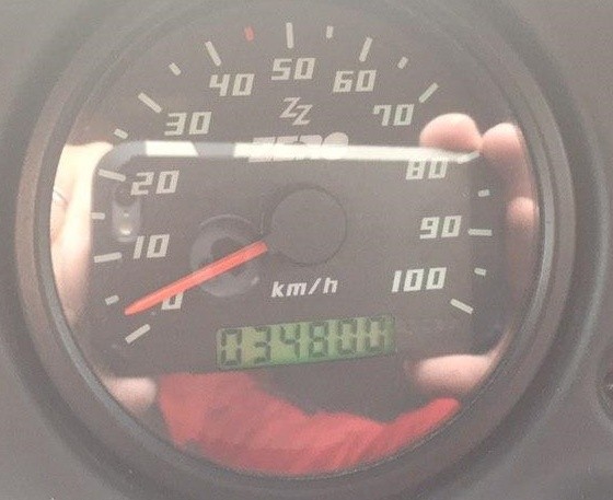

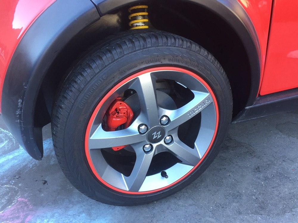

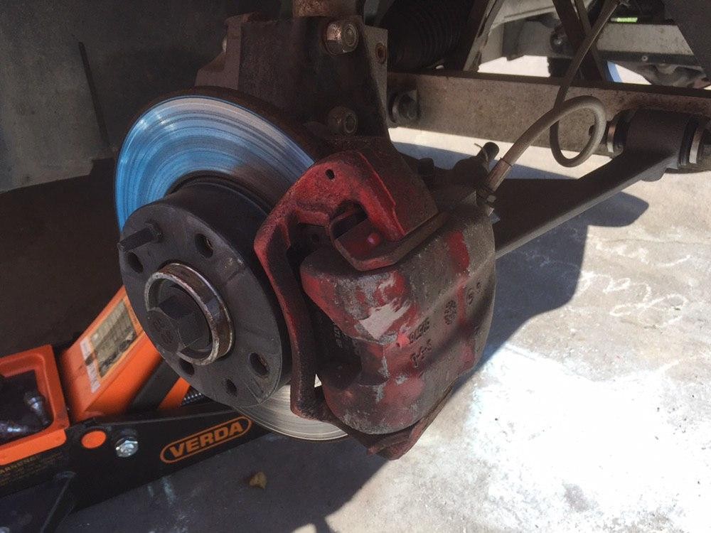

Je realise que ca fait un bout que je n'ai pas fait de mise a jour sur ma Zero, et je n'ai pas chaume

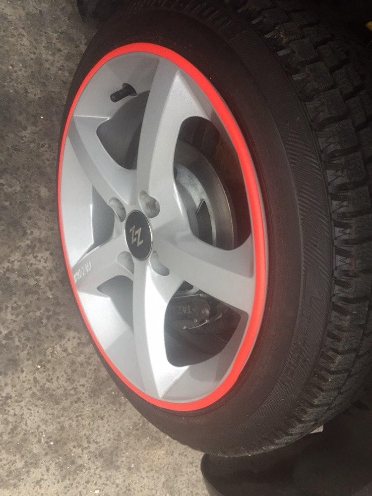

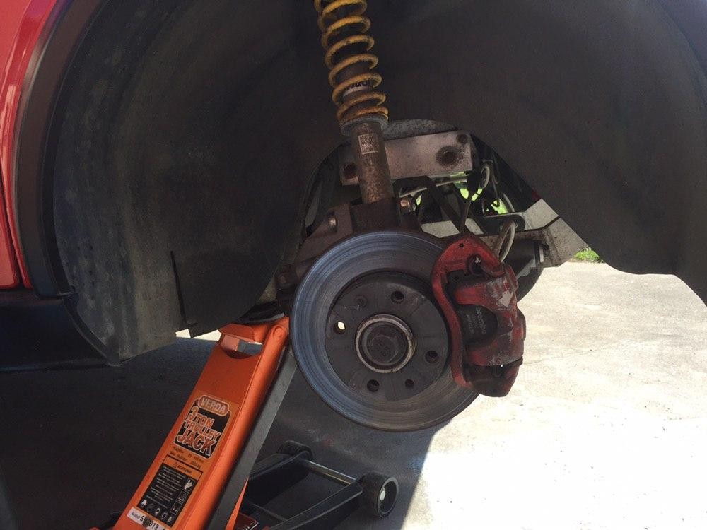

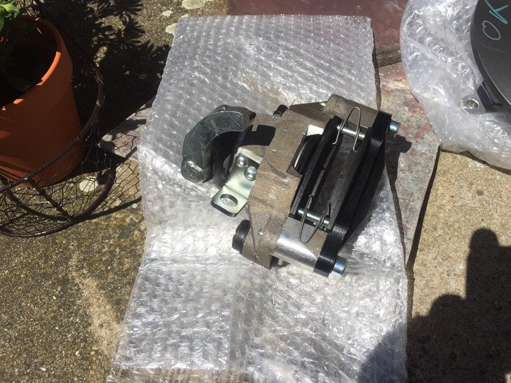

Elle a aujourd'hui precisement 34800 km (soit pas beaucoup de plus que depuis la derniere mise a jour)

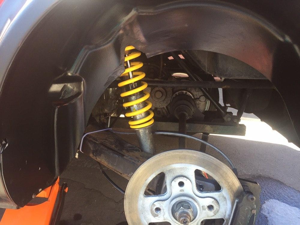

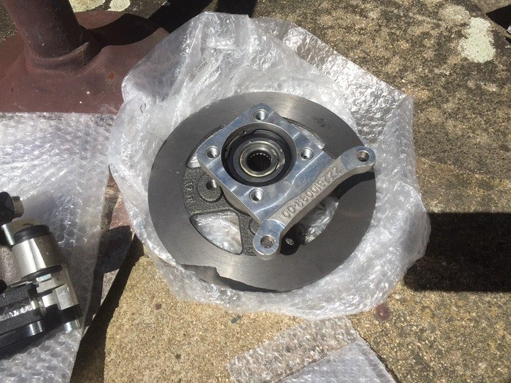

Remplacement des roulements et disque de frein arriere gauche, remplacement des plaquette, pistons degripes
C'est beau quand c'est tout neuf :)

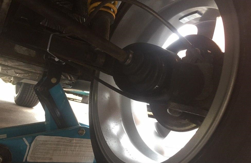

Remplacement des souflets de cardan arrieres (les 4)
Voila une vue synthetique de la renovation des freins, roulements, etc...
En vert les pieces neuves. Le cercle rouge: reste encore a faire le roulement, disque et freins arriere droit

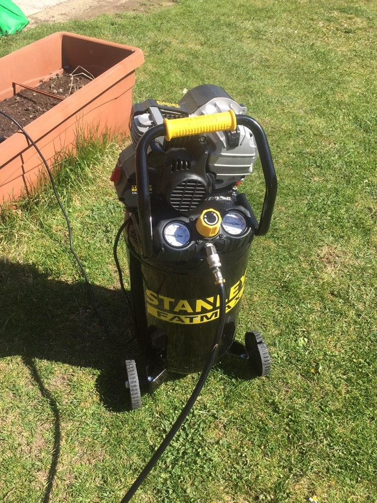

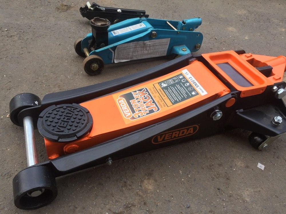

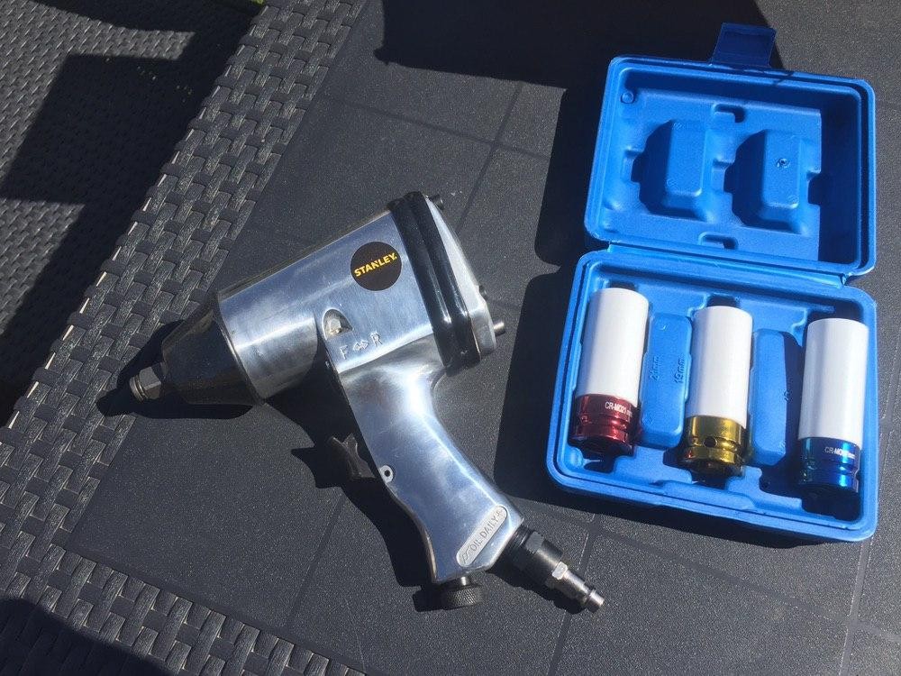

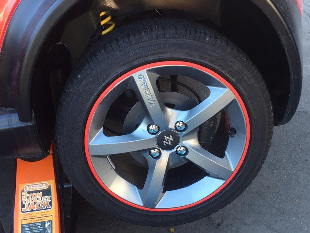

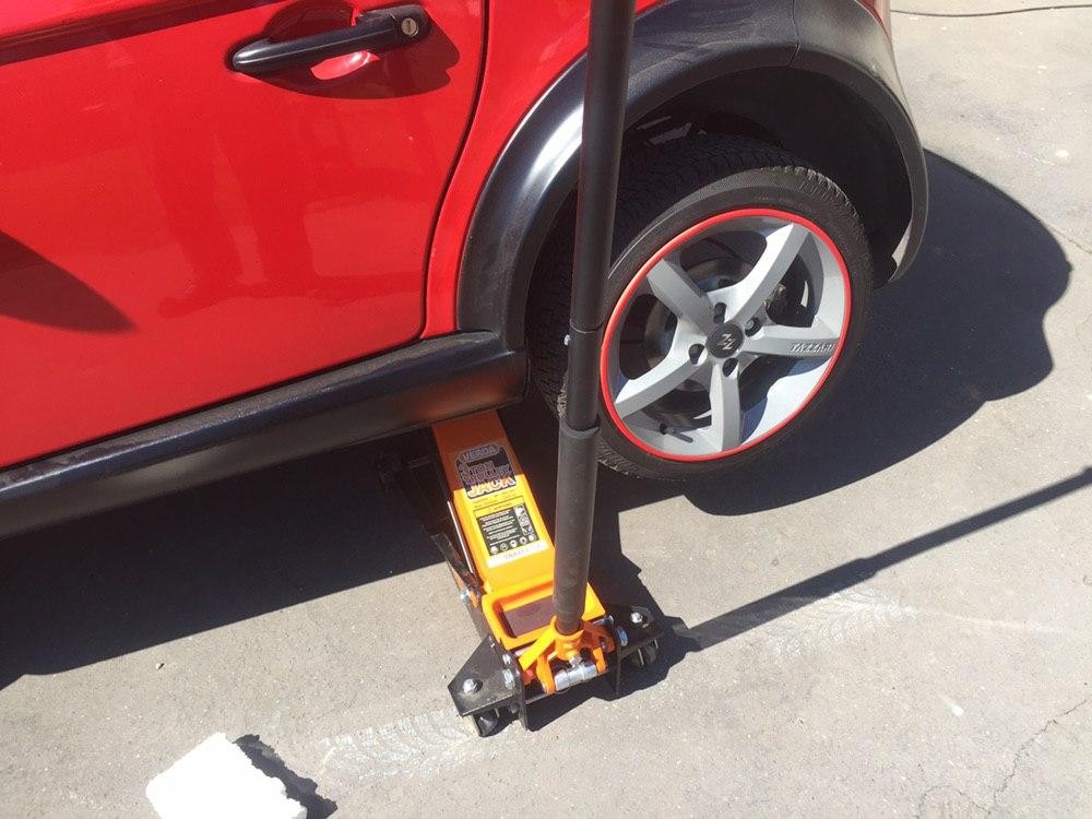

A commencer par quelques emplettes faites cet hiver, comme un compresseur Fatmax de 20 litres et les accessoires qui vont bien...
compresseur Fatmax Stanley
Crick 3 tonnes qui leve tout ou presque
Le pistolet pneumatique avec les douilles pour ne pas abimer les jantes

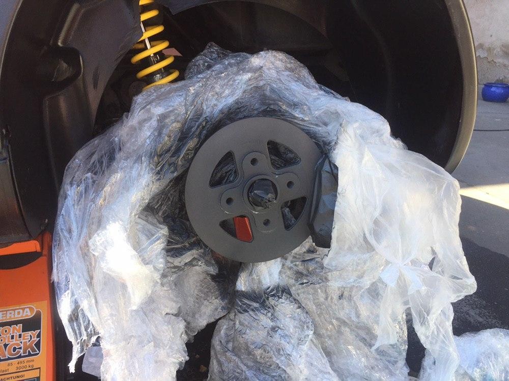

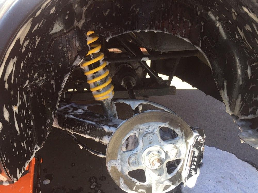

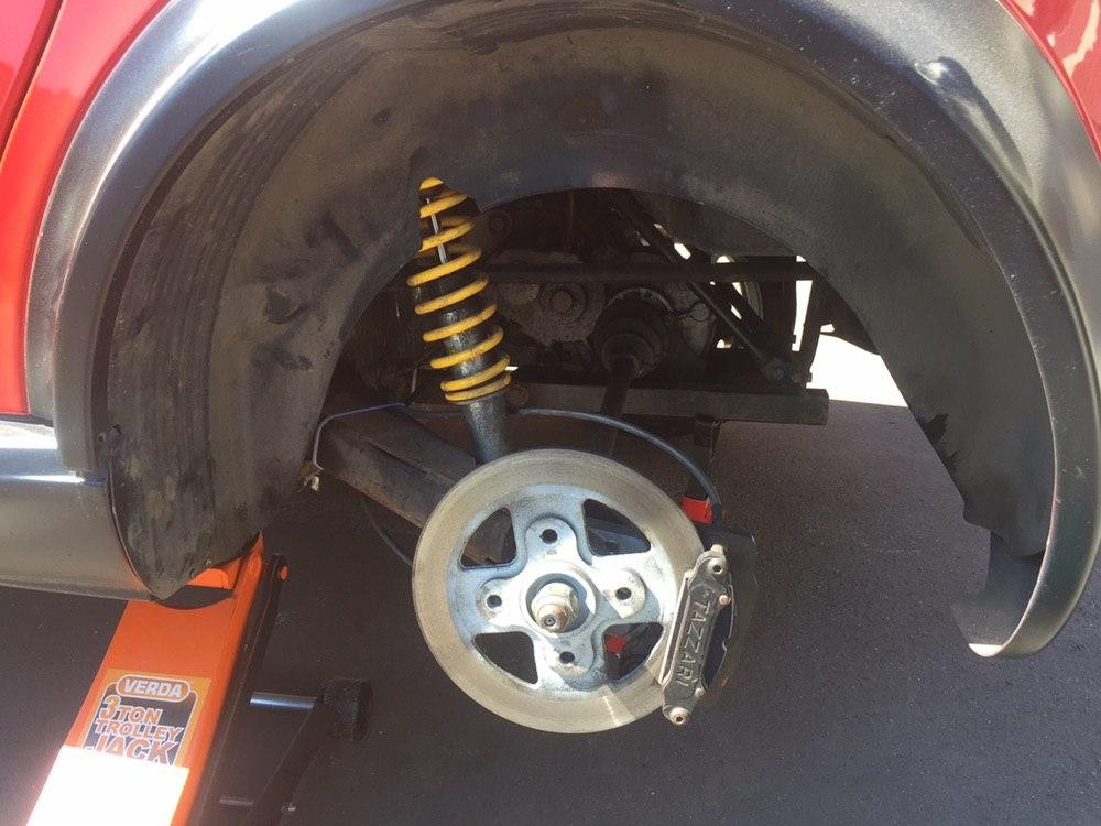

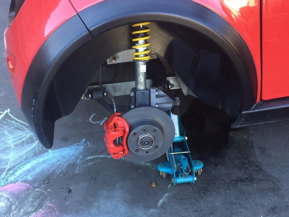

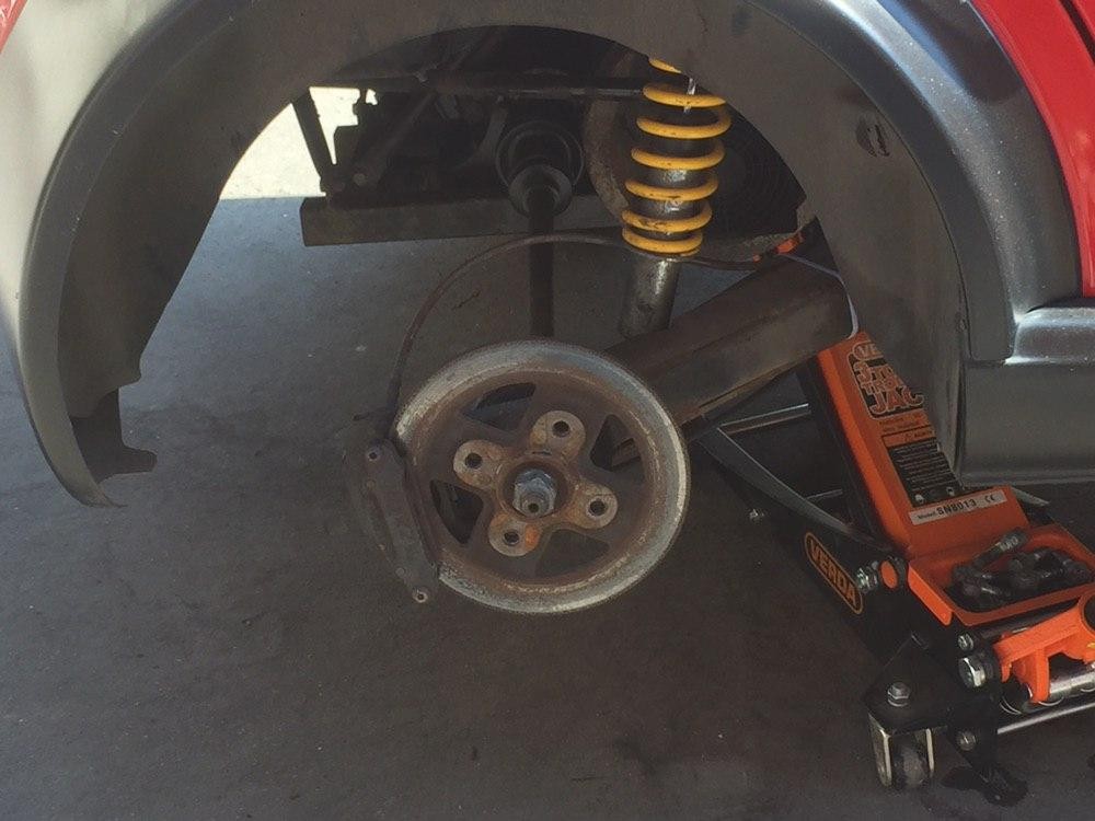

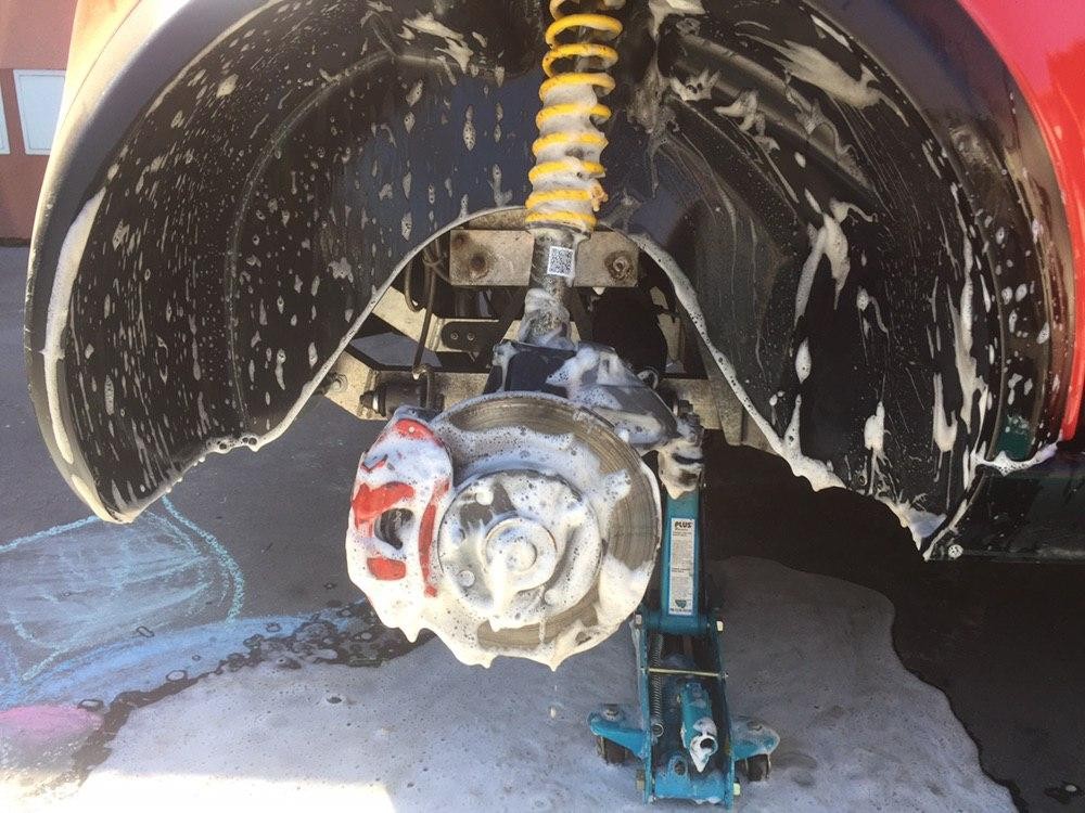

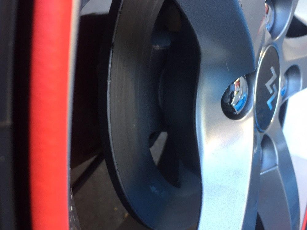

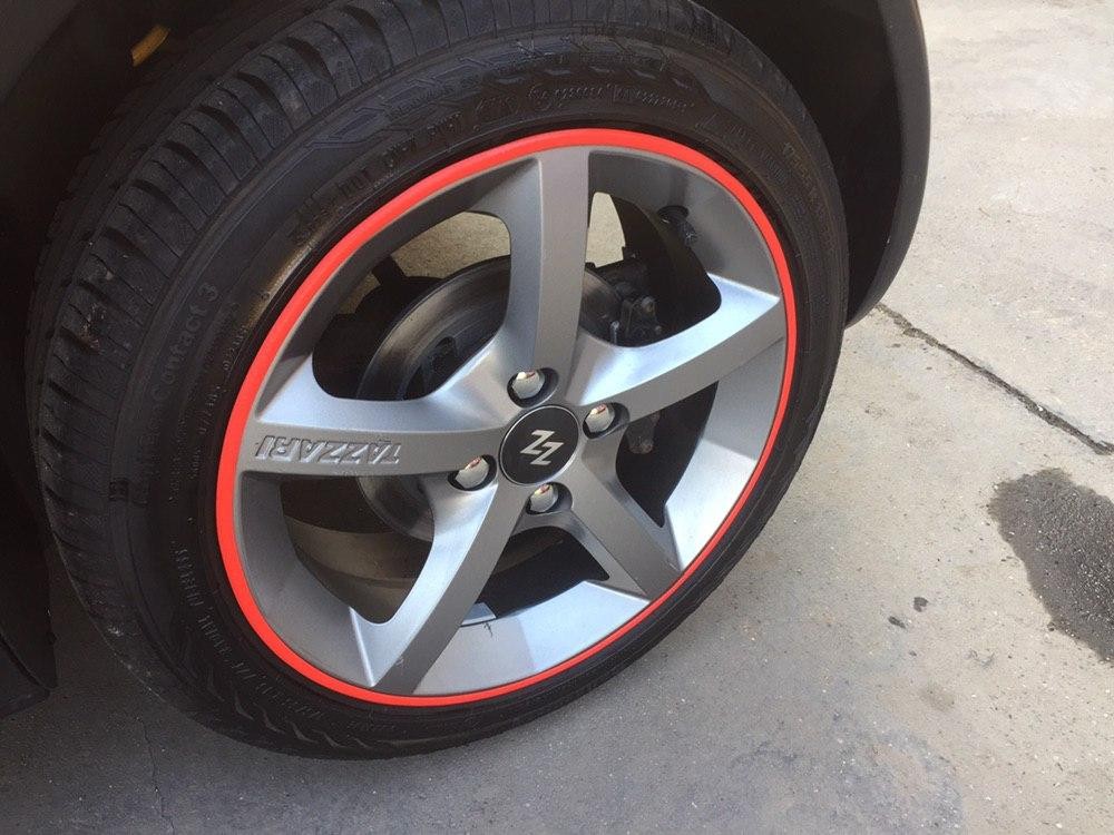

donc, demontage de la roue arriere et petit nettoyage de printemps qui va bien
on commence par le shampooing
puis, renovation des plastiques avec Meguyars Plastic Restorer
et peinture anti rouille sur le disque de frein
et voila pour l'arriere gauche
La bordure du disque est bien couverte :Top:

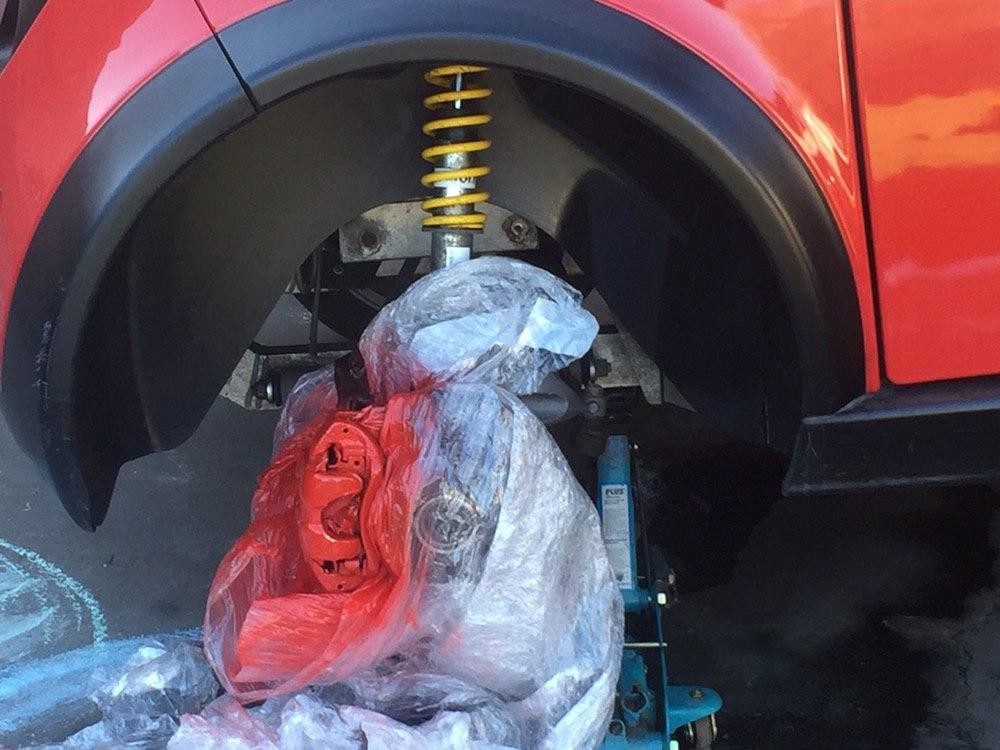

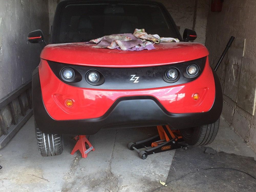

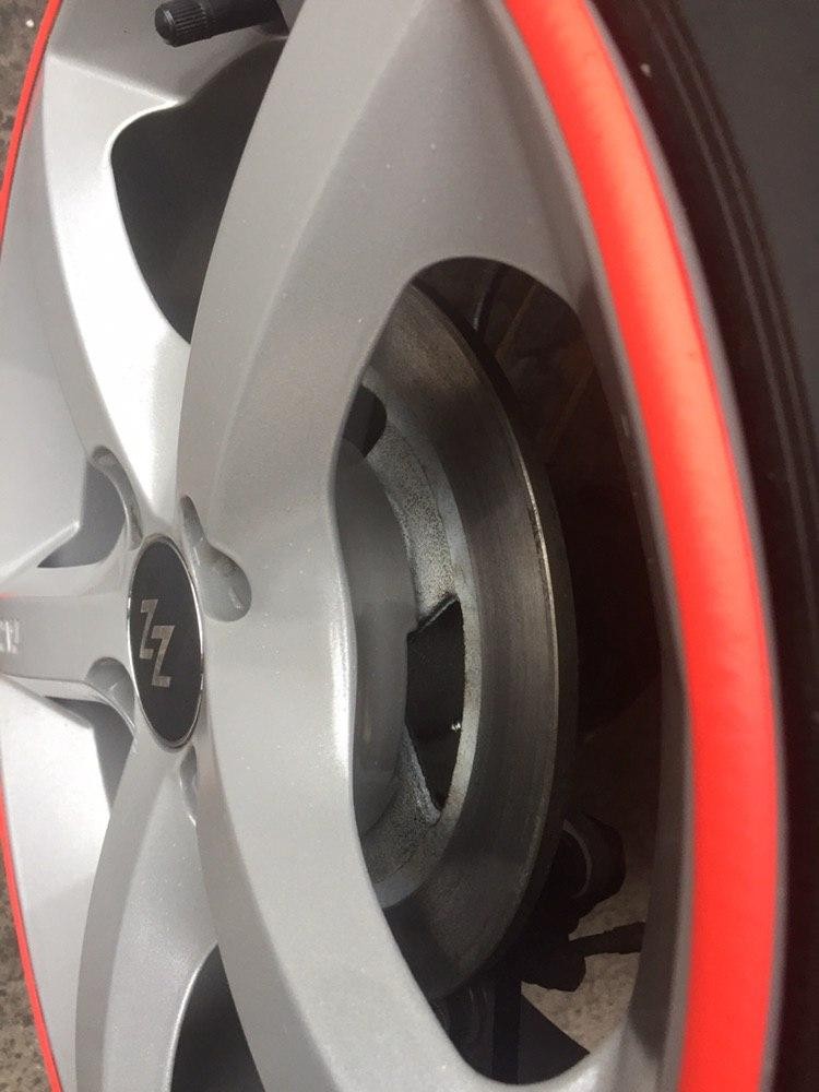

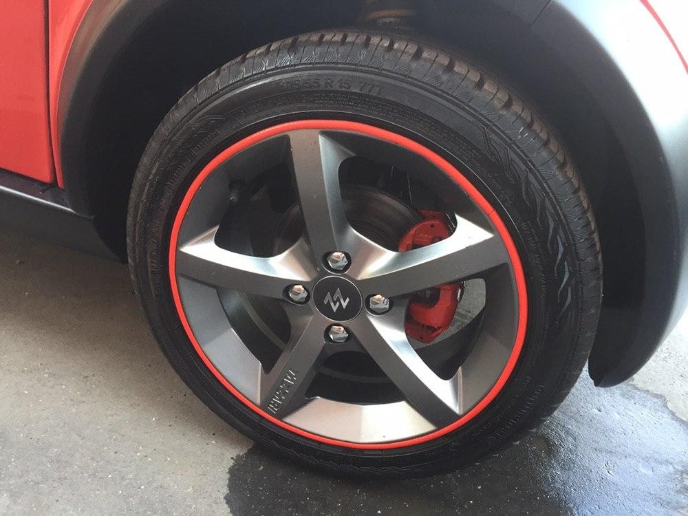

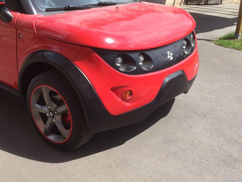

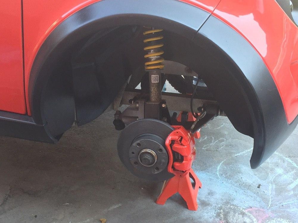

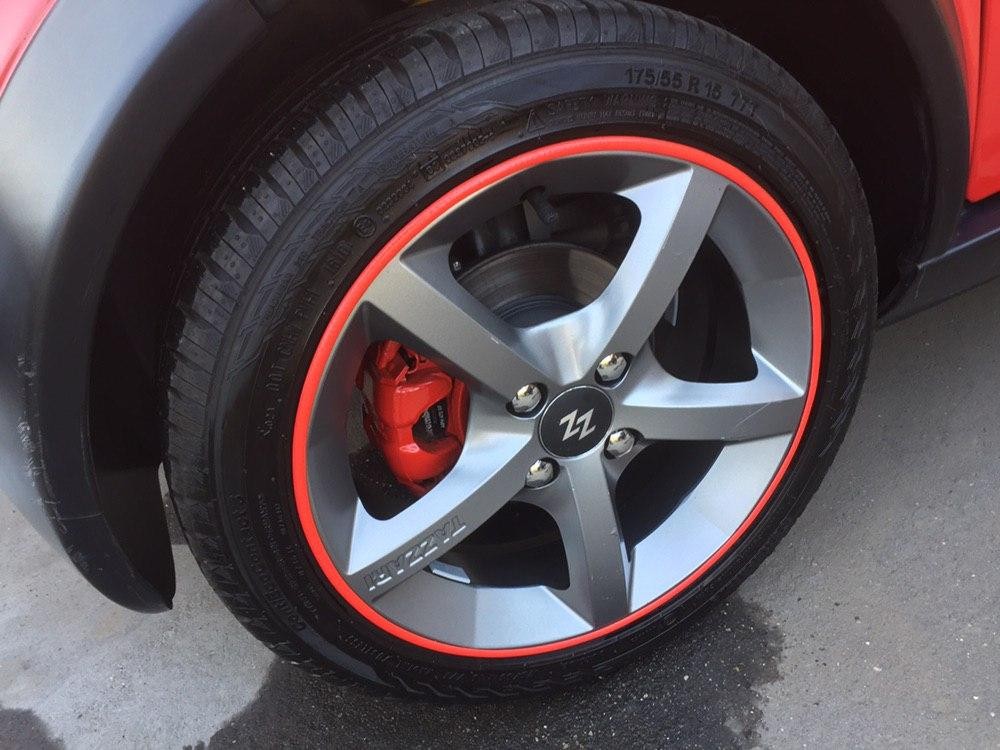

On continue avec l'avant gauche, vous connaissez la musique: Shappooing, renovation des plastiques et rafraichissement des peintures :)
renovation plastique et rafraichissement du rouge des etriers de frein
et voila!
Aujourd'hui, on fait la meme chose mais du cote droit! :)
a suivre!!

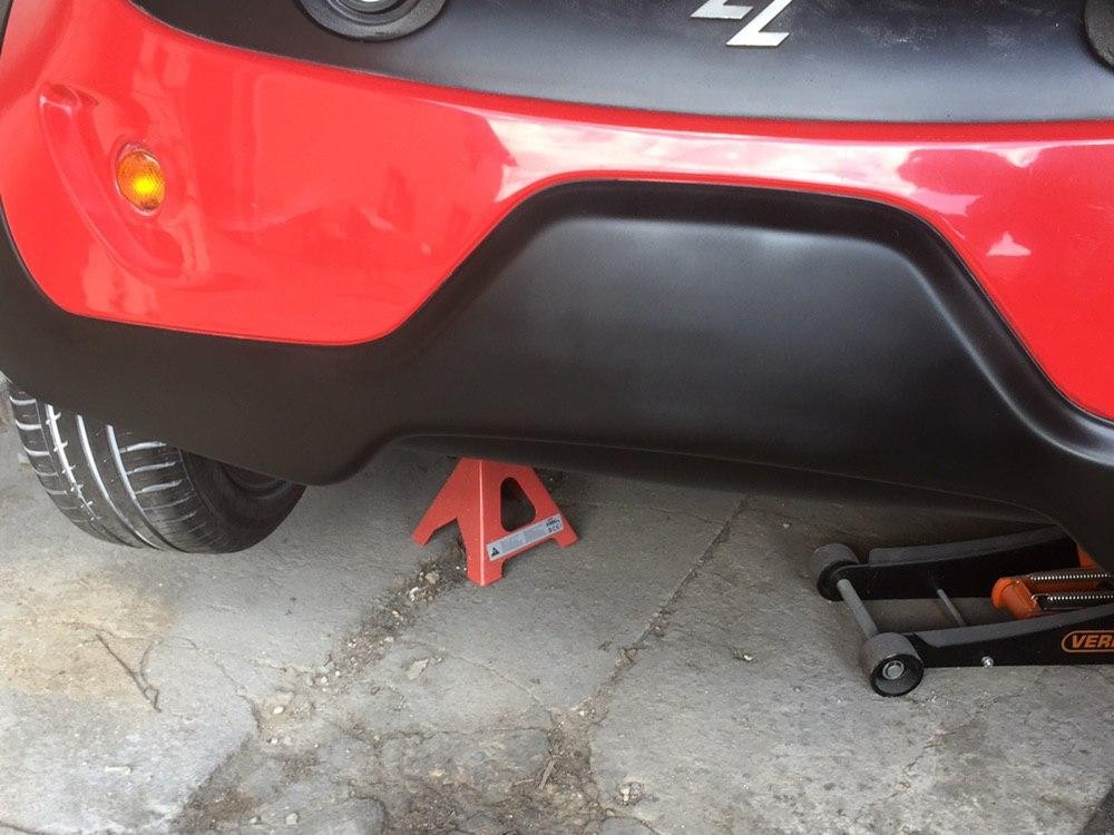

Donc aujourd'hui cote droit :)
La, il y a un peu plus de boulot pour rafraichir l'etrier de frein ... :think:
et, hop!, barbatruc! :)
En suite, l'arriere droite, mais la le roulement et le disque sont cuits, donc, c'est a changer encore, avec les etriers arrieres qui ont 10 ans et qui sont grippes
Ca freine bien, les plaquettes sont a mi-vie, donc, rien d'urgent, mais je voudrais que la Zero soit nikel :) donc, on va commander le roulement arriere droit, avec disque, l'etrier arriere droit, voir les 2.
Petite balade pour confirmer que tout va bien, elle tourne comme une horloge - quelques freinages plus tards, les disques sont bien propres :Top:
:cheers: :coucou:

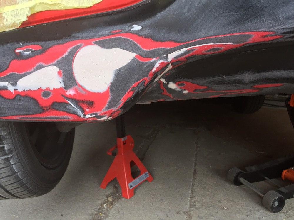

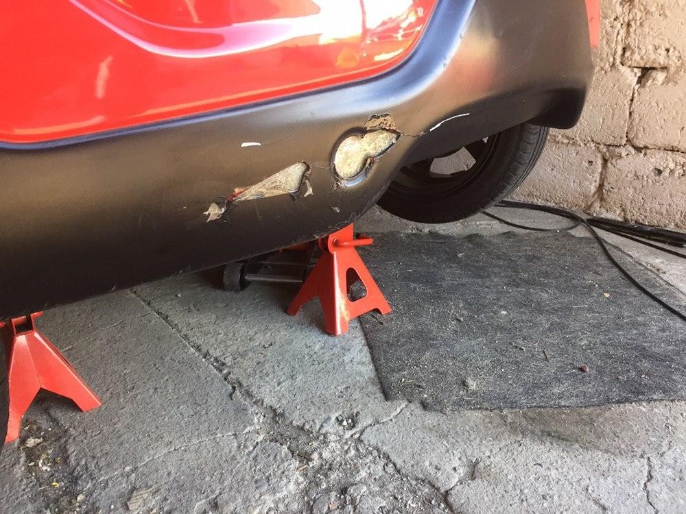

J'ai fais un peu de carrosserie, de renovation, de peinture pendant le confinement cette semaine :)

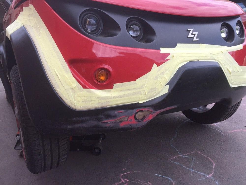

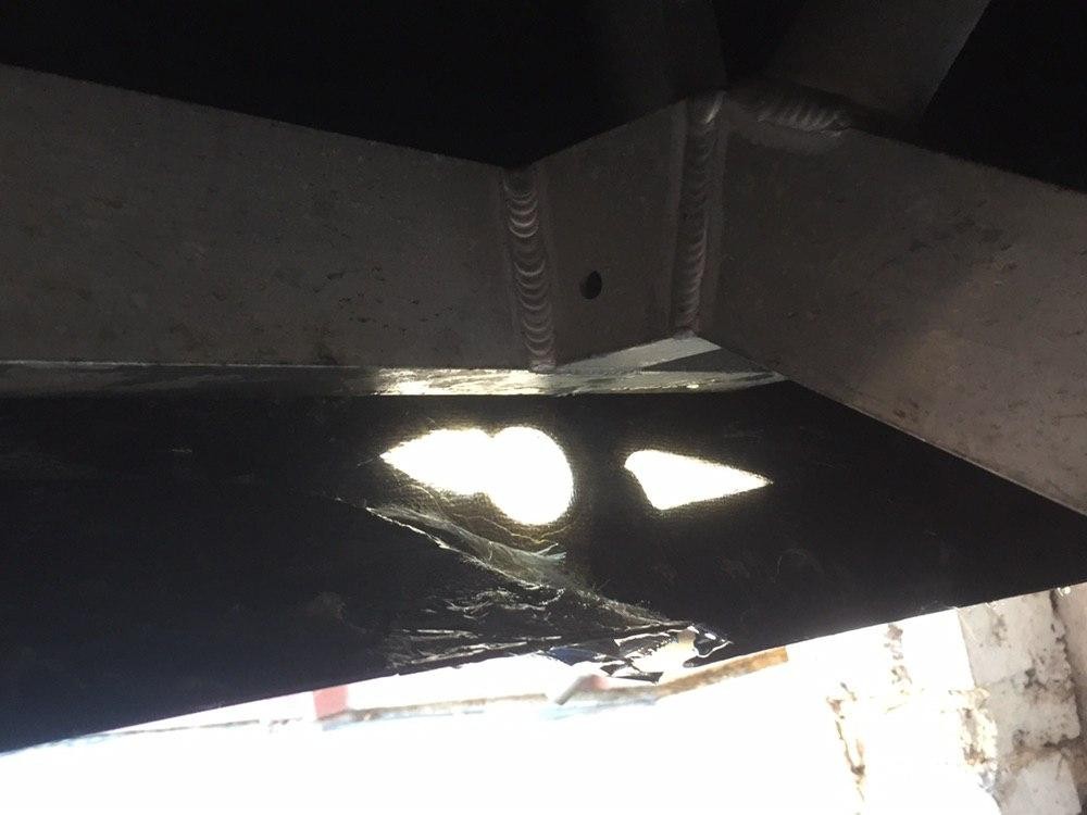

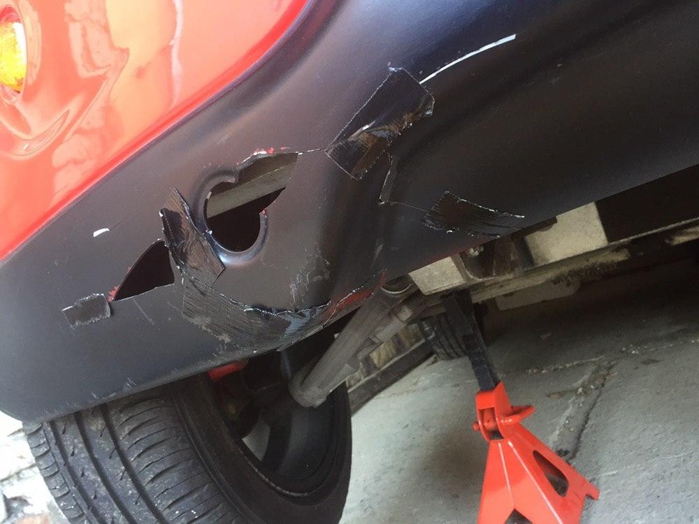

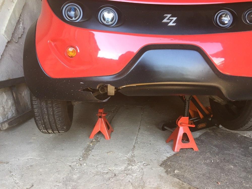

Pour ceux qui avaient suivit les episodes precedents, il m'est arrive une fois de rester coincer au sous-sol du parking de mon bureau, notamment apres constatation d'une fuite d'huile du motoreducteur, et un fusible mort m'empechant d'enclencher tout mouvement
J'ai donc ete oblige de tracter la voiture pour la remonter au au niveau "0" ou attendait le depanneur.

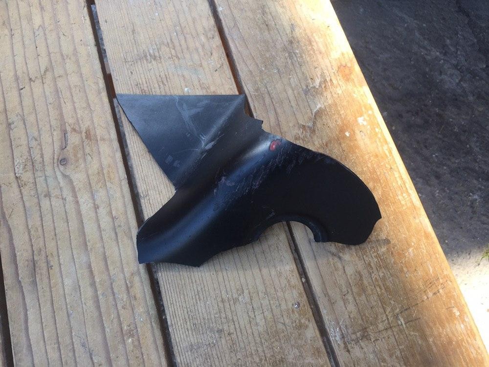

Le soucis a ete au moment d'attaquer la montee en colimasson: on entend un gros "clac!" et hop! le cable de traction a casse un morceau du parechoc de la Tazzari
Cette semaine je me suis mis au boulot

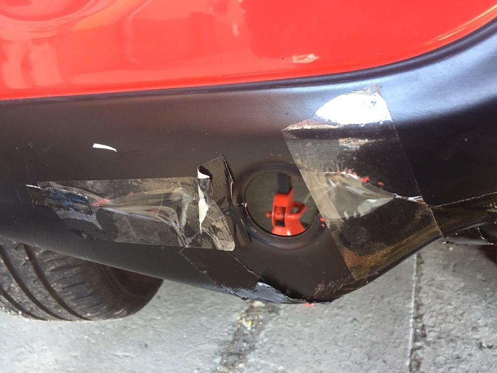

1) repositionner la piece cassee en place
... avec des bouts de chatertons pour le positionnement
... et un scotch transparent pour les parties manquantes
Au moment de la photo, je n'avais pas encore fait le choix de fermer ce trou rond pour passer le cable de traction - ce sera fait a l'etape suivante :)

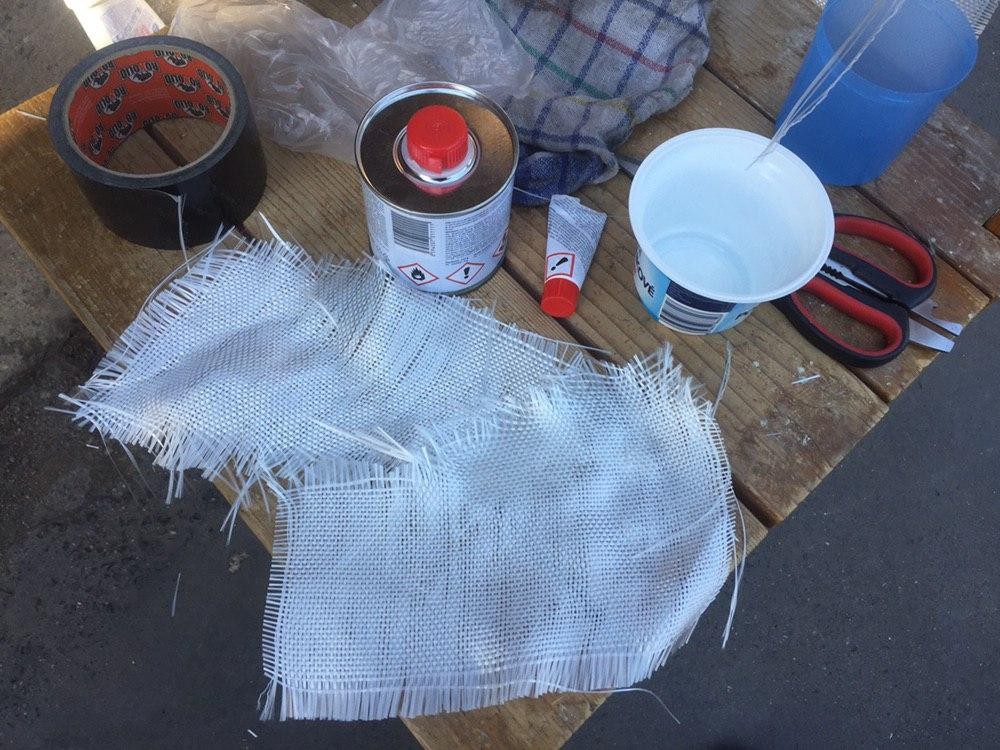

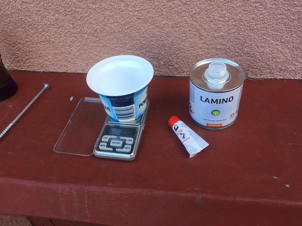

2) reparation a la fibre de verre
ici, J'ai utilise une methode classique pour les supports plastiques marins - de la fibre de verre et de l'epoxy
avec un melange epoxy / durcisseur a 2%
La partie la plus compliquee etant la pose de la fibre de verre par l'interieur du parechoc, pendant que ce dernier est tjrs sur la voiture
Finalement c'est top! je vais boucher ce vilain trou :)

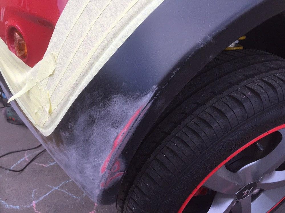

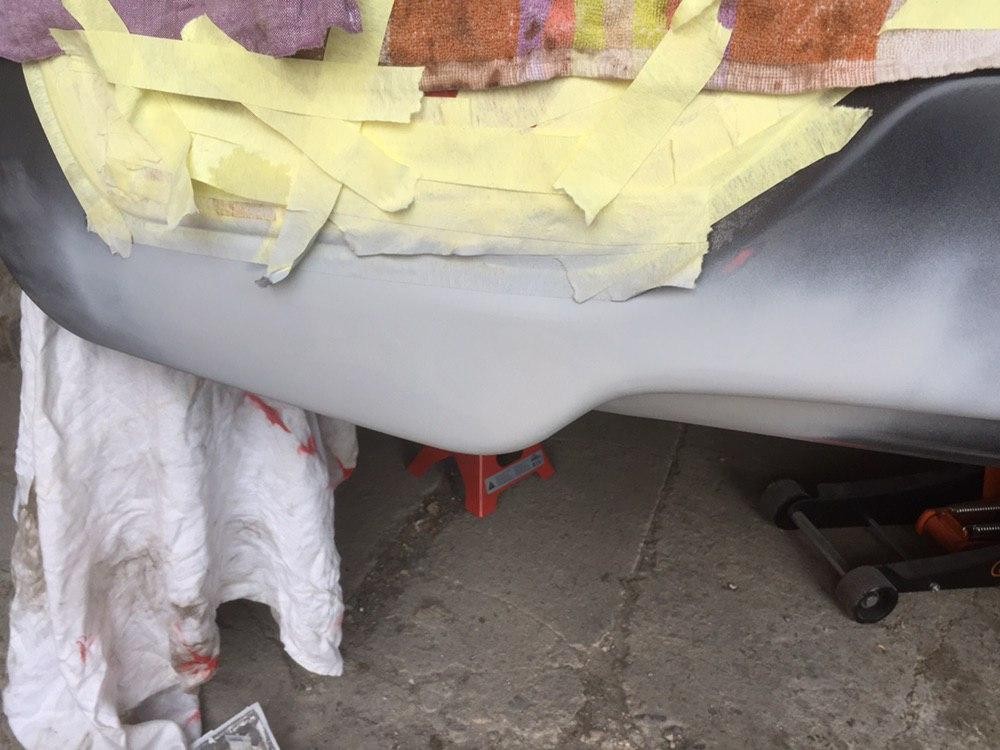

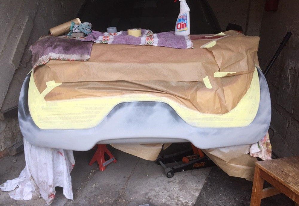

3) Masquage de la zone de travail et premier poncage au papier 180
Preparation de la partie inferieure - lame
Comme je vais devoir repeindre integralement le parechoc, du coup on va corriger les autres petits defauts visibles

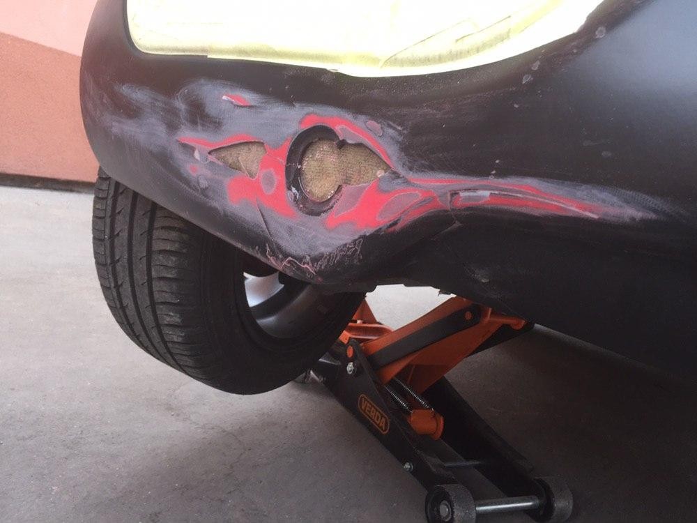

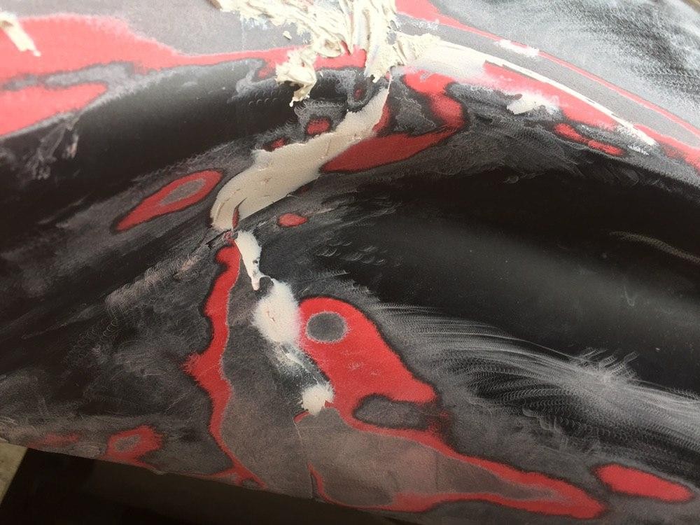

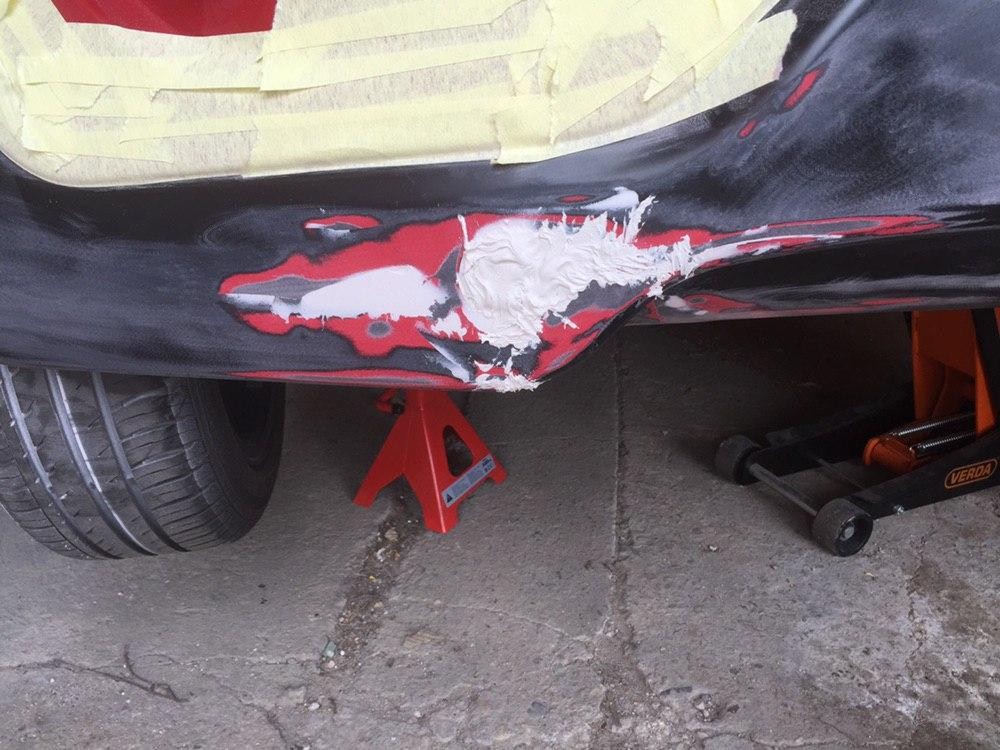

4) Du Body filler pour reboucher les trous
Ici encore un melange a 2% de durcisseur, applique en 3 fois (il manquait beaucoup de matiere)
une fois en test sur les trous les plus petits et sous le parchoc - c'est nikel.
Allez zou! remplissage!
la piece presque prete (il y a encore des defauts et petites crevaces a corriger a l'etpe suivante)
5) Application du Primer en bombe et poncage
1ere couche de Primer ...

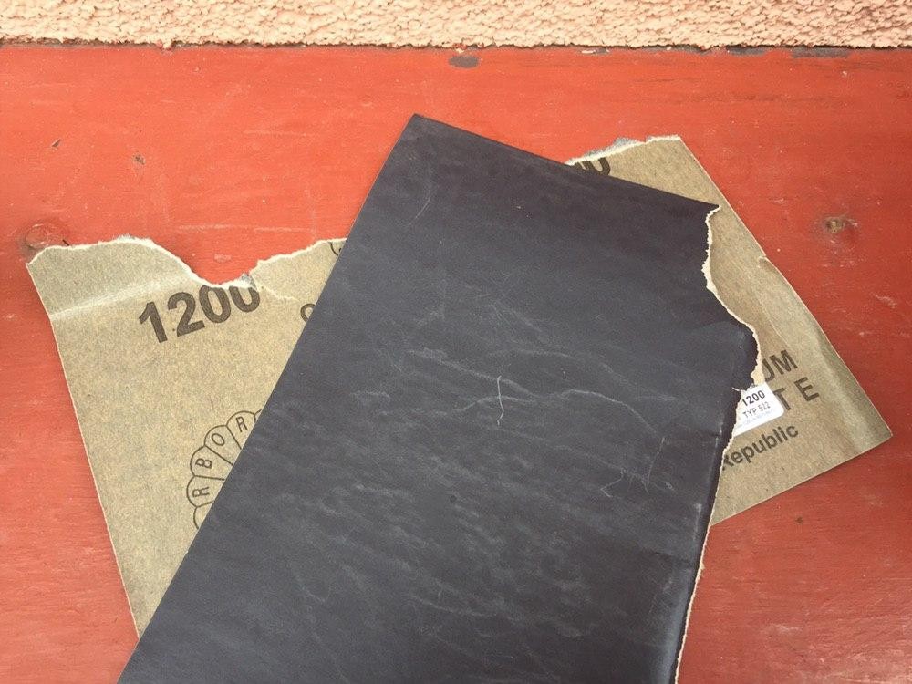

Poncage au papier a l'eau 1200
et Primer du reste des zones retouchees et poncage de toute la piece au papier a eau 1200

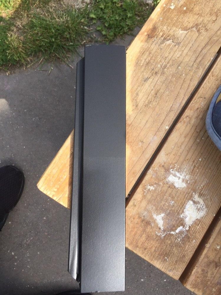

6) test peinture sur une piece temoin
Test peinture avec et sans verni (REL 9005 Noir mat)
en bas, la moitie avec le verni mat
Nikel c'est la bonne combinaison :Top:

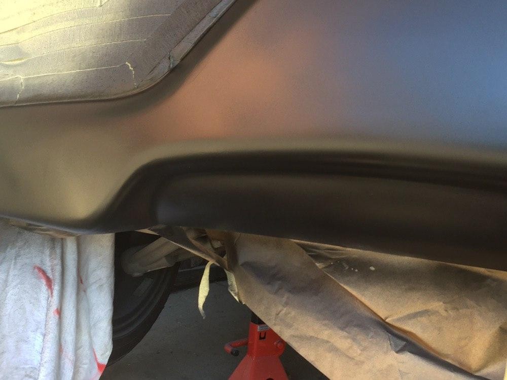

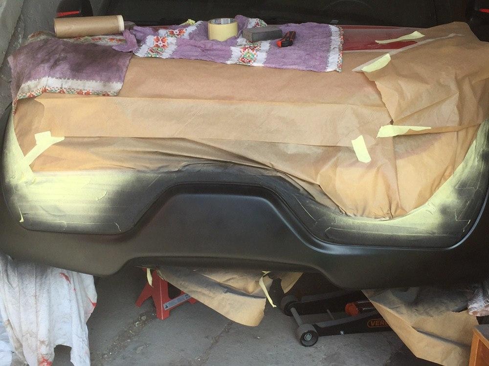

7) re-masquage, poncage et preparation a la mise en peinture
J'ai prefere refaire un masquage propre pour la phase de peinture

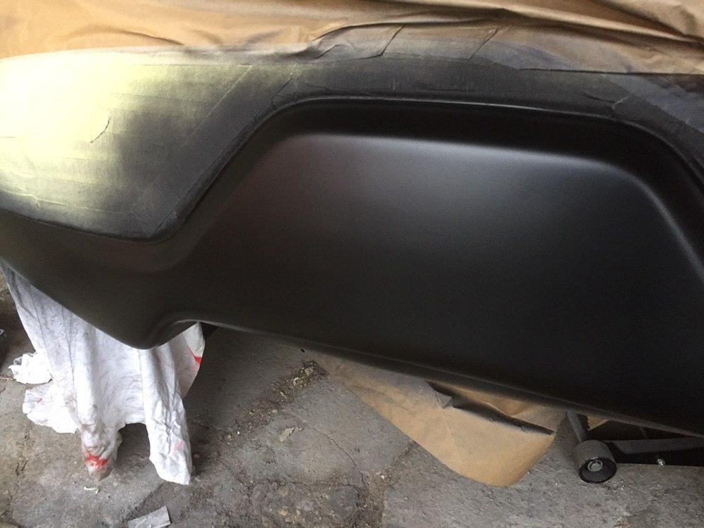

et on attaque avec une premiere couche de noir mat
Total 3 couches de noir

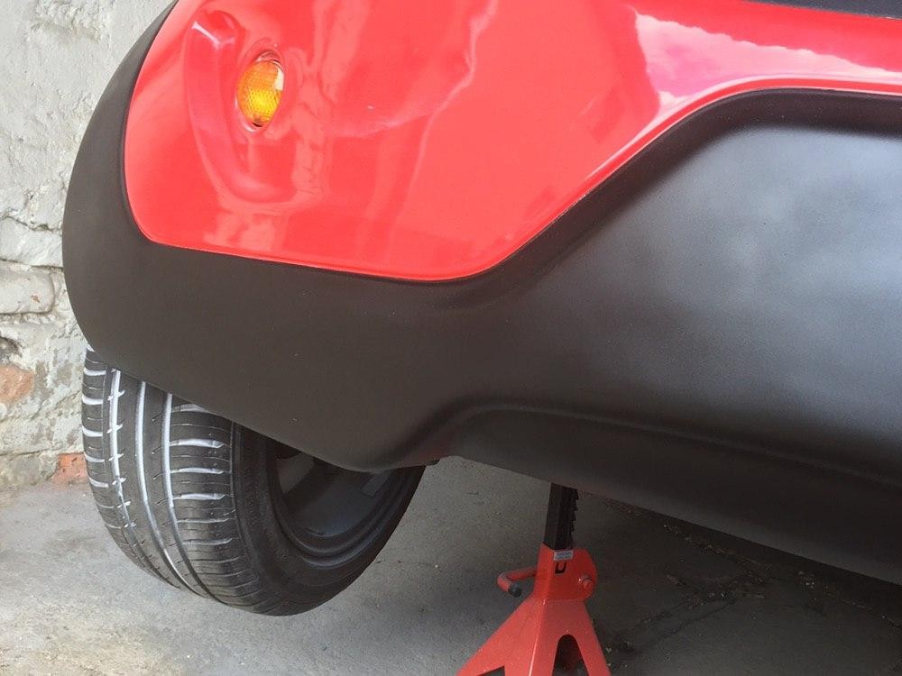

8) application du verni mat (2 couches, mais il en faudrait encore 2)
Rien de compliquer a cette etape, il suffit de repasser une couche fine, puis 1 plus appuyee
9) profiter du resultat et etre super fier de soi !
.... et direction la station pour un lavage haute pression :)
Bon Dimanche a tout le monde!!

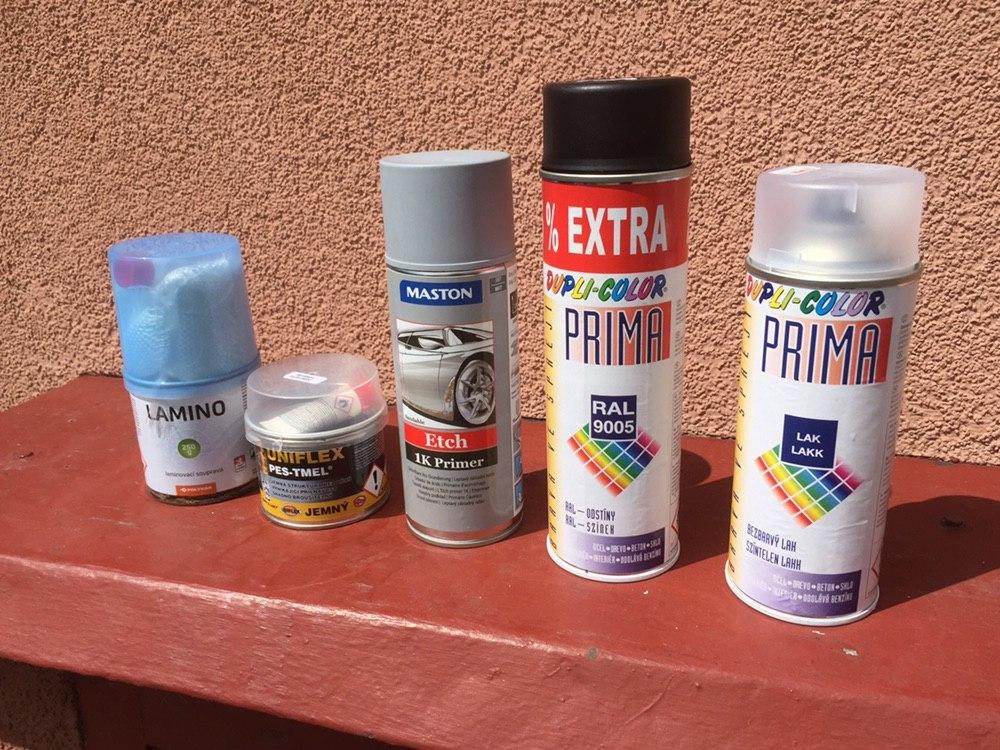

Liste des produits utilises
De gauche a droite:
  • Fibre de verre et Epoxy,
  • Body Filler souple,
  • Primer 1K,
  • Peinture Noir Mat REL 9005 en bombe,
  • Verni mat de la meme marque pour le blend (1 bombe aussi)
Dernière modification par creatom le 24 mai 2020, 13:46, modifié 1 fois.

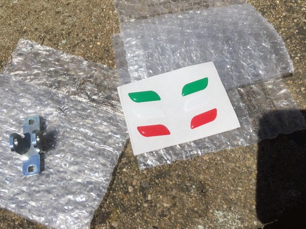

Roulement arriere droit, et freins arriere complet - et un petit logo autocollant pour les portieres :accord: :Top:

Oui quelques heures de boulot en effet :) je suis content du resultat avec l'utilisation de simples bombes de peinture et pas de cabine :think: :cheers:
(Tazzari m'a quand meme donne la reference REL 9005, le reste finalement c'est beaucoup de poussiere, de transpiration et d'huile de coude :) )
Ah oui, j'allais oublier:
le cout total:
18 euros (Epoxy et fibre)
+ 9,90 (Body filler)
+ 8,70 (PRimer)
+ 11,70 (Noir mat)
+ 8,70 (verni)
+ 2 euros (papier 1200)
+ 5.5 euros (scotch de masquage peinture)
(J'avais deja la ponceuse et le papier 180)
= 64.5 euros :Top:
Pour reference, le parechoc neuf coute env 230.00 euros hors taxes, hors transport et hors peinture
