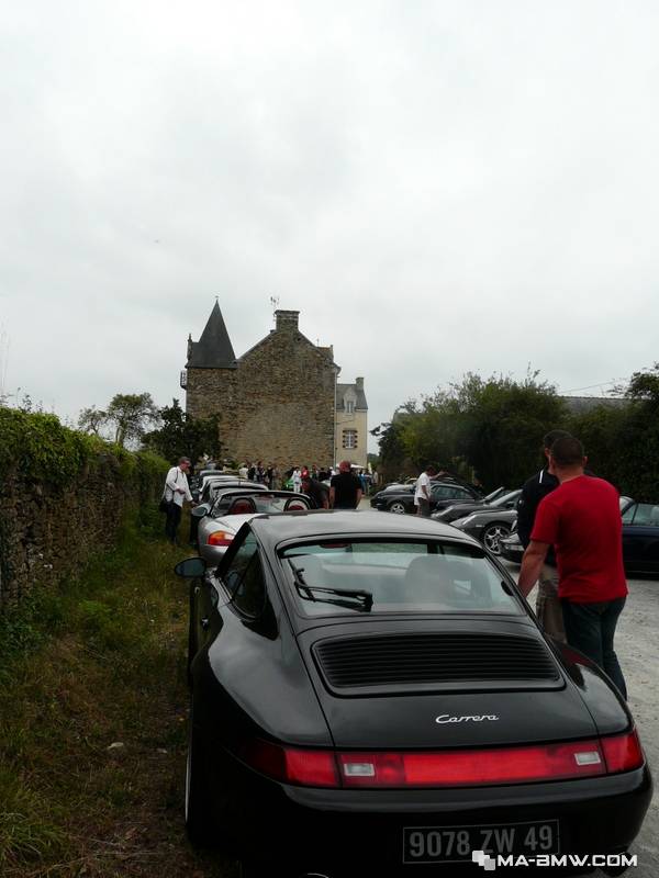

ci dessous une photo d'une magnifique 993 bleue (celle de droite)...
l’arrière d'une 993 :
