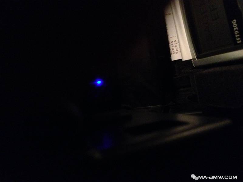

As-tu essayé de brancher ta clé dans la boîte à gants ?
Rien ne sert de courrir, rien...
squalos
Messages : 20
Inscription : 11 juil. 2013, 17:45
Voiture : BMW X1 180 Lounge plus
Localisation : Lyon
Re: Impossible de lire Mes clés usb?....
Message par squalos »
Oui, et elle s'allume mais rien d'autre
