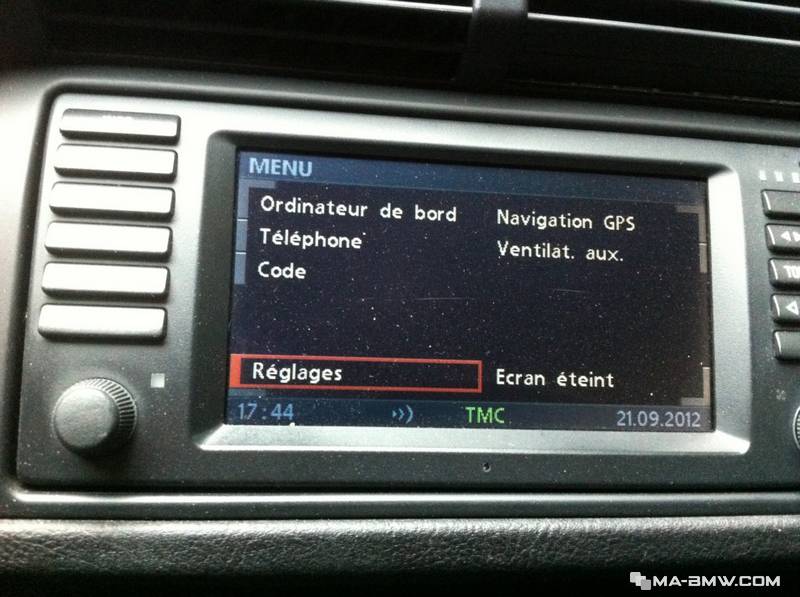

J'ai regardé sur mon X5, et on peut changer la langue depuis l'écran.
Je suppose que les boutons entourant l'écran sont toujours en français (sinon tu n'es pas dans le bon véhicule)
1- mettre le contact
2-quand l'écran est allumé appuyer sur le bouton "menu"
3-avec le bouton rotatif sélectionner "réglage" ou "set" puisque en anglais en bas à gauche de l'écran puis appuie sur le bouton rotatif pour accéder aux réglages
4-avec le bouton rotatif sélectionner langue appuyer sur le bouton et choisir F, GB ou D
5- sortir du réglage en ré appuyant sur le bouton menu.

merci pour la réponse , mais je viens d'aller dans reglage et il me propose pas selection langue.

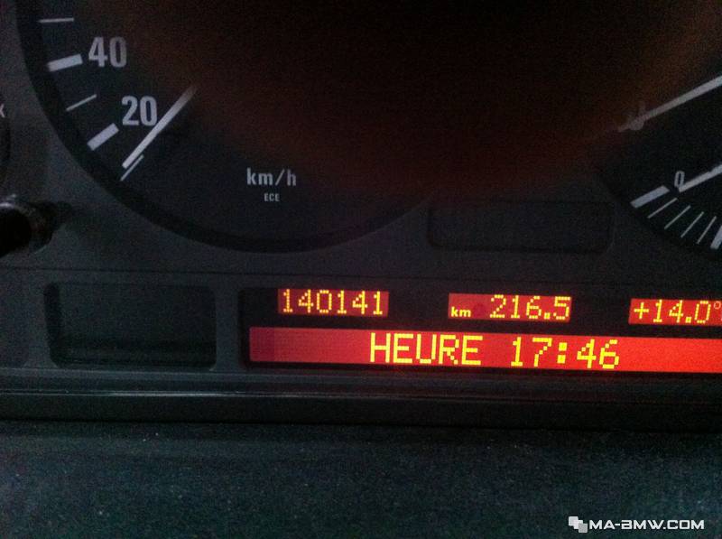

-quand tu as appuyé sur la touche menu le premier écran que tu vois est en anglais ou français, lis tu "set" ou "réglage" ?
-est-ce la voix de guidage qui est en anglais et le texte en français, ou les deux en anglais ?
-Quand tu fais défiler le texte (là ou est marqué l'heure) sous le compteur, c'est en quelle langue ?
- quand tu est dans le menu réglage, si tu n'as pas langue ou "language" il faut peut-être aller sur la deuxième page en continuant à tourner le bouton, ton X a peut-être plus d'options , un ordre ou une version différent du mien. (il est de quel mois/année)

j'ai fait une mise à jour avec alerte radar , 3D et dans reglage je n'ai plus : langue - set couleurs et mon menu reglage est resté en français ; il n'y a que l'ODB qui est en anglais.
