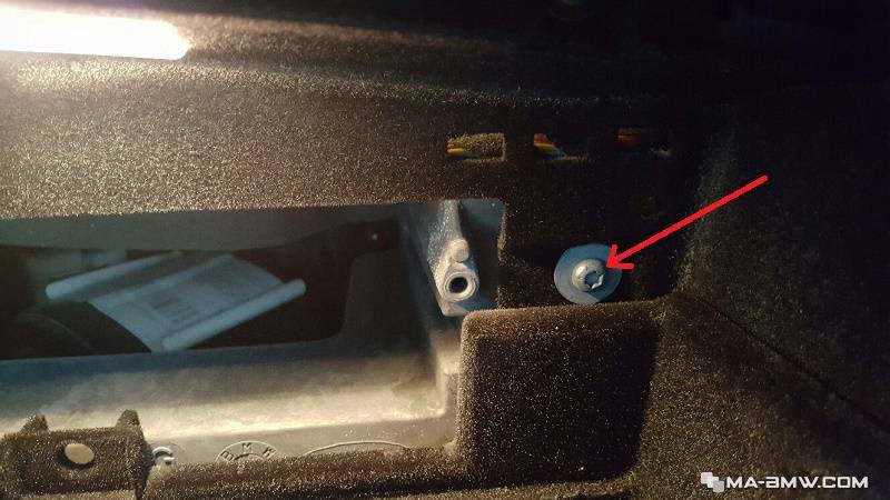

Bonsoir
La photo représente l'intérieur de la boîte à gants en enlevant le cache plastique du fond j'ai découvert ceci ,j'aimerais savoir si je peu brancher la masse (-) dessus ?
Voici la photo .Le + je ne l'ai pas encore localisé.
Si quelqu'un a une idée .

Hello JPhi
Le second en arrière plan me semble plus approprié (directement sur structure métallique/carrosserie est toujours préférable)
Cependant sur celle indiqué,il faudrait savoir si en contact avec structure
Le + permanant tu le prend sur la batterie :?:

Je regarderais demain si la vis est bien en contact avec la structure .Comment je fais pour me brancher sur le + de la batterie ?

Alors après quelques petits tests ,j'ai trouvé la masse et le plus permanent .
Donc la masse je peu la prendre direct sur la vis dans la boîte à gants et le + permanent se trouve en dessous côté passager ,voici une photo.
