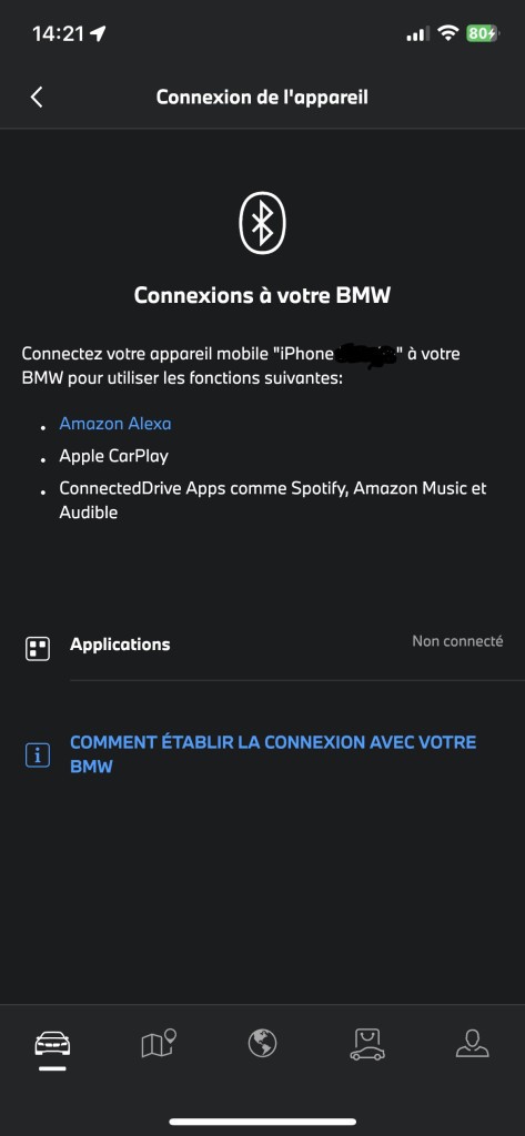

Le VIN ne nous indique pas Apple CarPlay seulement, quand je regarde dans l’application MyBMW (où j’ai bien renseigné le VIN), j’ai ça qui apparaît.
Amazon Alexa apparaît bien dans le tableau de bord. Concernant Spotify, Amazon Music et Audible non, mais ils ne sont pas installés sur mon téléphone, ça doit être donc normal.
Du coup, je ne sais quoi penser. Qu’en pensez-vous ?

D’après ta photo , on dirait que tu as CarPlay…donc essaie d’appairer ton iPhone …..

Sur ton image seul Alxa est en bleu non? sinon Spotify ne doit pas être installer sur ton téléphone, c'est une appli à part sur la voiture

davcbr a écrit : 21 janv. 2023, 23:42
Oui, seul Alexa est en bleu et j’ai bien une ligne « Amazon Alexa » dans les paramètres de la voiture.
Sinon, j’utilise Apple Music mais je vais essayer en installant Spotify sur mon téléphone et voir si ça apparaît dans la voiture et si ça apparaît en bleu sur MyBmw.

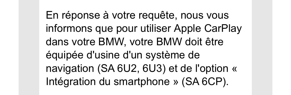

Bon, je viens de recevoir la réponse de BMW et j’avoue ne pas trop comprendre.
Le 6U2 et 6U3 concerne le Live Cockpit mais ma voiture n’est que d’août 2016.
Alors oui d’accord mais pourtant, il y a des BMW qui ont bien CarPlay sans ce Live Cockpit.
J’avoue, il doit y avoir un truc qui m’échappe, qu’en dites-vous ?

Ah, je ne suis pas certain que le CarPlay ait été implémenté sur les productions d'avant 2017

Il me semble que c’est implémenté à partir de juillet 2016.
