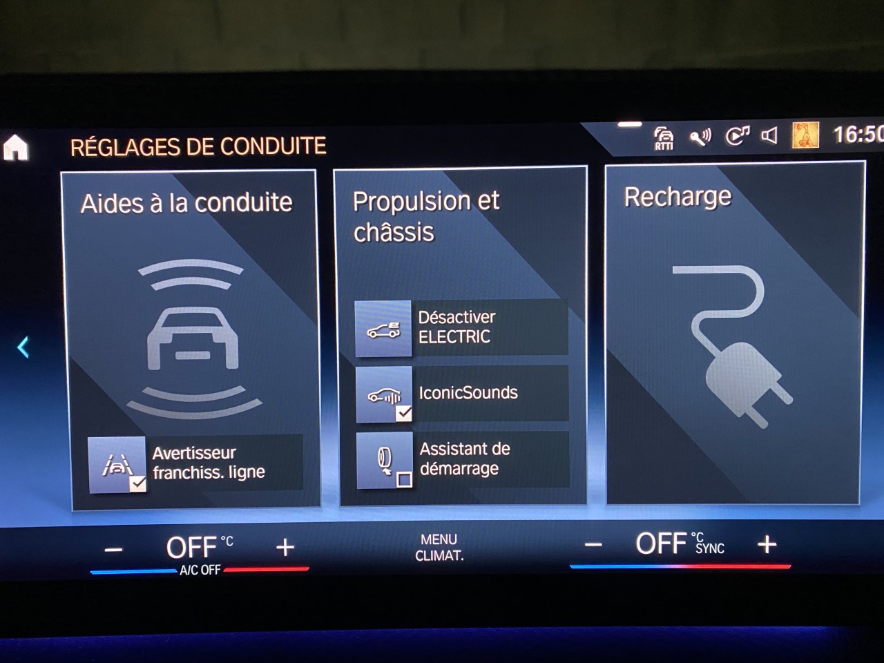

Impossible de trouver le menu spécifié.
Il est apparu une seule fois au démarrage du véhicule avec cette option proposée sur un écran qui a été mis en avant.
Sinon j’ai seulement ces options

Message par ficelle36 »
@nono31600
Si tu appuis sur le pavé "Propulsion et Chassis", tu devrais avoir cette fenêtre.

Message par nono31600 »
Bonsoir,
Merci , le menu est trouvé.
Par contre , je ne vois pas la différence entre désactiver le mode electrique et maintien de charge ?
