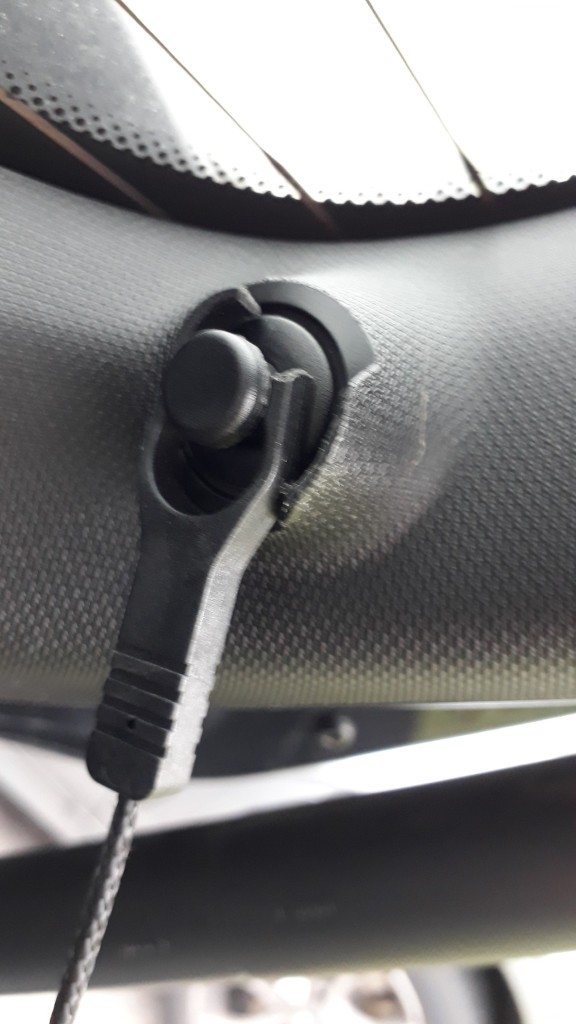

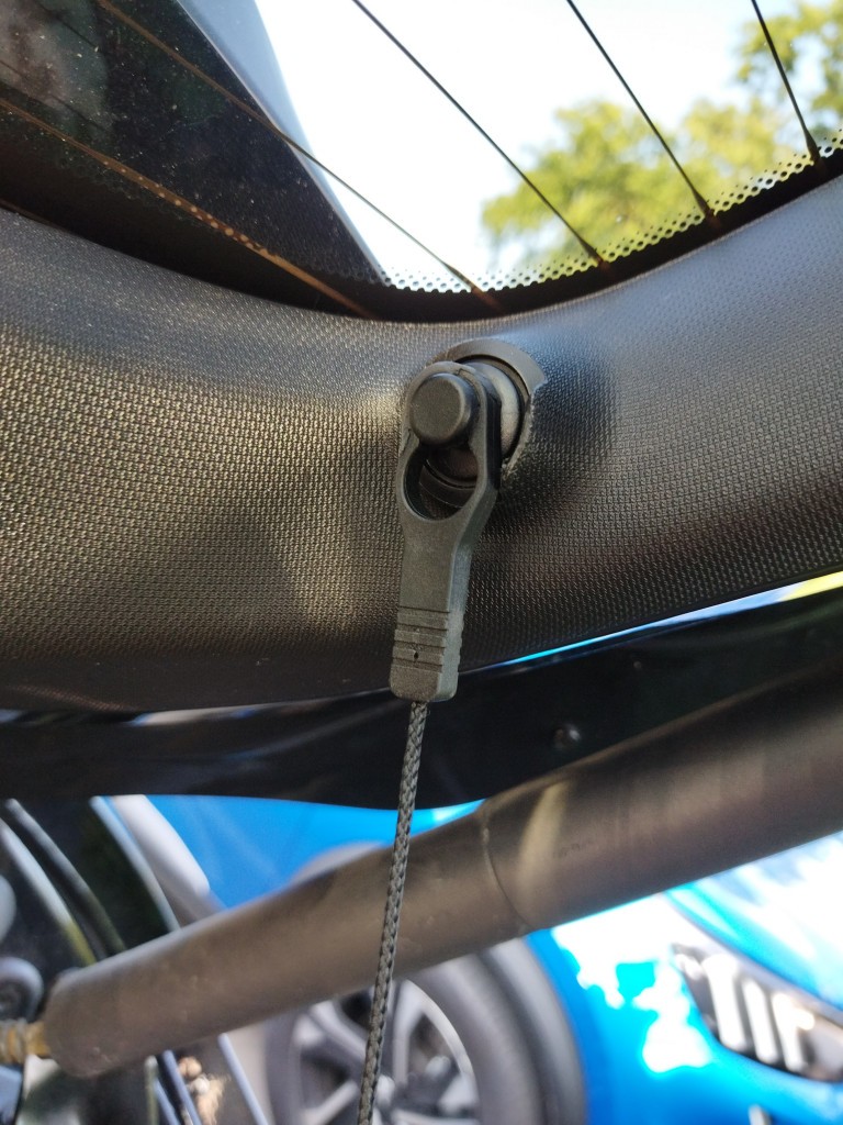

Re: Support cordon cache-bagage rigide cassé
Message par Obi-Wan »
Voici la répartition. Cela manque encore de poncage mais au moins ça tient ! Encore merci pour l'entraide.

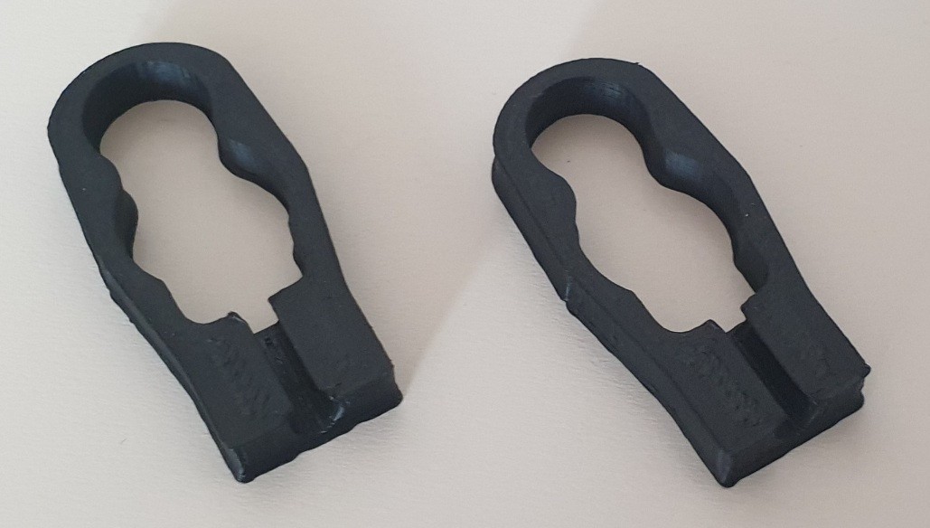

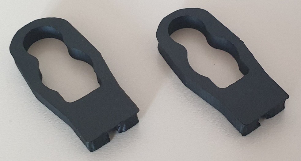

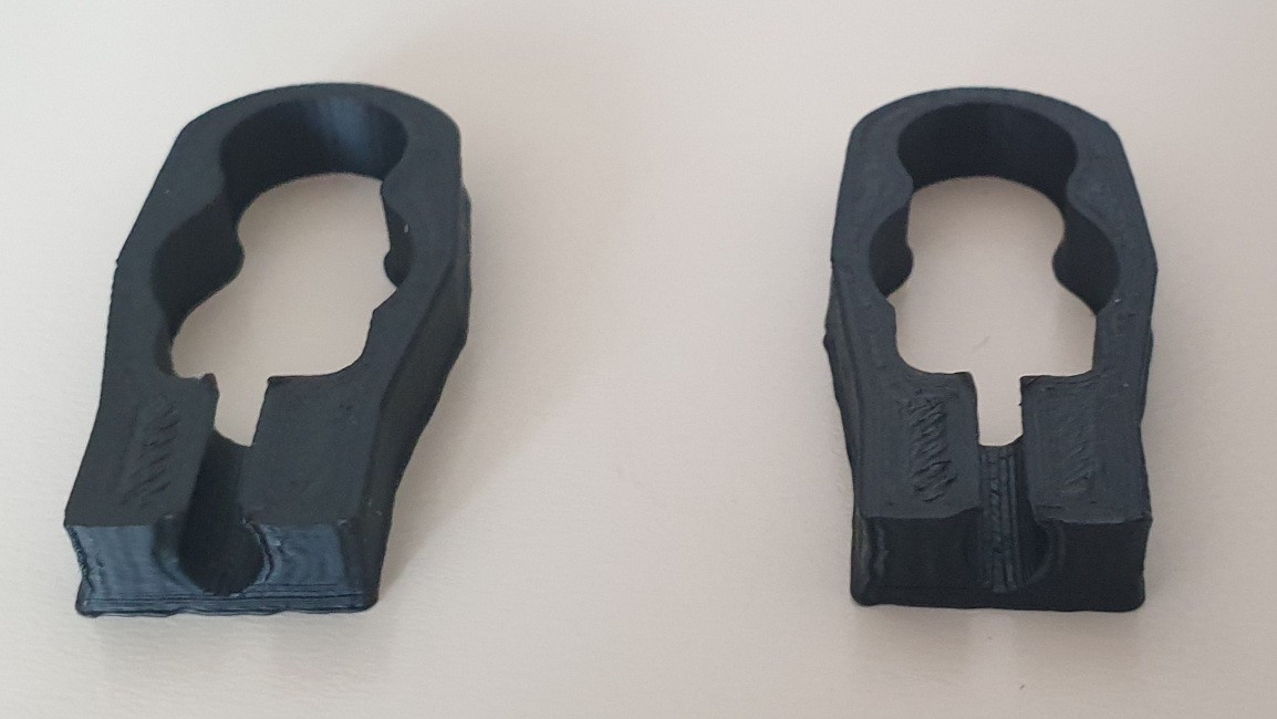

Attaches reçues

La qualité n'a pas l'air top non...?
KuTSu
Messages : 1148
Localisation : Île-de-France
Message par KuTSu »
@juleo68
- Nylon utilisé de bonne qualité
- Finitions moyennes
Je suis en train de peaufiner avec des petites limes de précision :Top:
